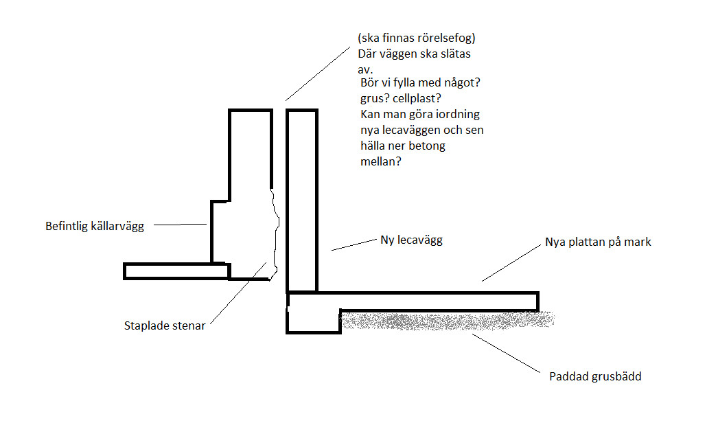

Vi ska göra en tillbyggnad med källare mot befintlig källare, platta på mark som vi sen bygger upp väggar av leca på. Dock blir den nya delen ca 10 cm lägre i färdig golvnivå och grundläggningen hamnar ca 40 cm lägre ner än befintlig grund.
Källaren i den gamla delen (från 1918) har väggar som är gjutna i betong ca 20 cm tjocka med en extra pågjuten stödmur på insidan ca 15 cm tjock och 80 cm hög, men på utsidan syns det staplade stenar blandade i betongen. Kan inte se att det finns någon tydlig sula på källarväggen.
Vi ska gjuta av utsidan så att den blir slät och extra stabil, är det någon vits att tjocka på den för extra stabilitet eller räcker det att peta/borra in lite armeringsjärn bland stenarna, sätta en gjutform mot och hälla på betong för att få stenarna att sitta fast bättre? Vi kan inte se att någon sten är lös nu, utan det ser väldigt stabilt ut.
Vi ska mura upp väggar på alla sidor på utbyggnaden, så vi lägger ingen last på befintlig källarvägg.
Någon som gjort liknande och har nå bra tips?
Vi ska borsta och tvätta av stenarna så gott vi kan, ha på primer och sen gjuta. Vår mark är sandig morän som är väldigt hårt packad, det ser inte ut som att grunden står på någon grusbädd utan den står rätt på marken.
En fredagsritning av hur det kommer att se ut.
Ritning som visar anslutningen mellan befintlig källarvägg och ny tillbyggnad med lecavägg och platta på mark.
