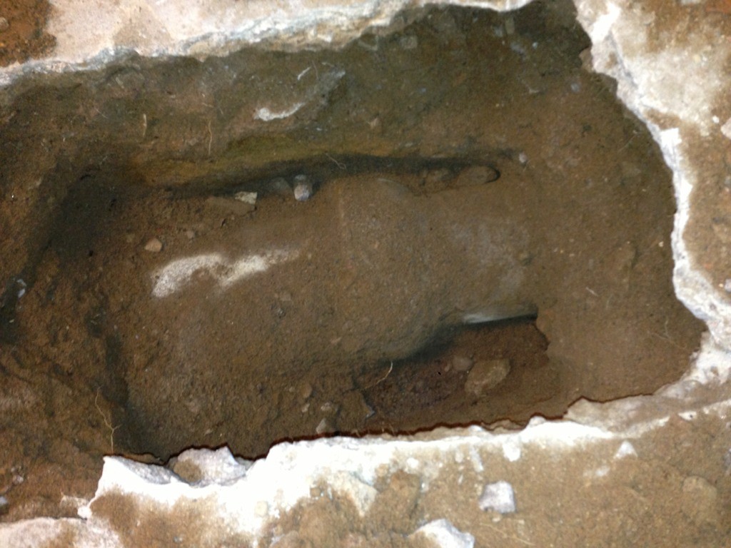

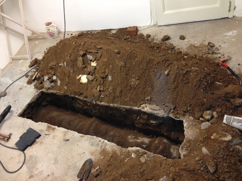

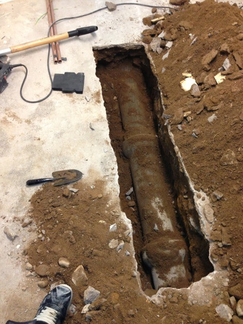

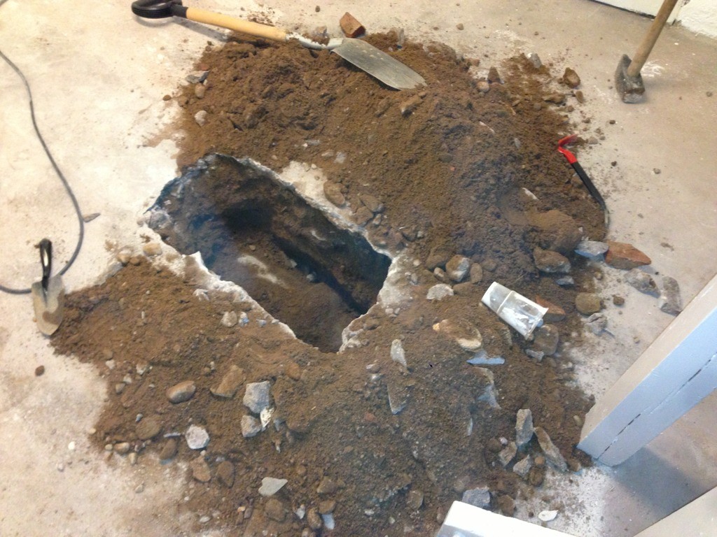

Då har jag börjar lite smått:)
Hur tjock är betongkakan?
Ca 5-7cm
Idag kommer jag troligen att bila bort så jag kan få ner huvudavloppet, sen så är det 3 alt 4 st avstick som ska göras
