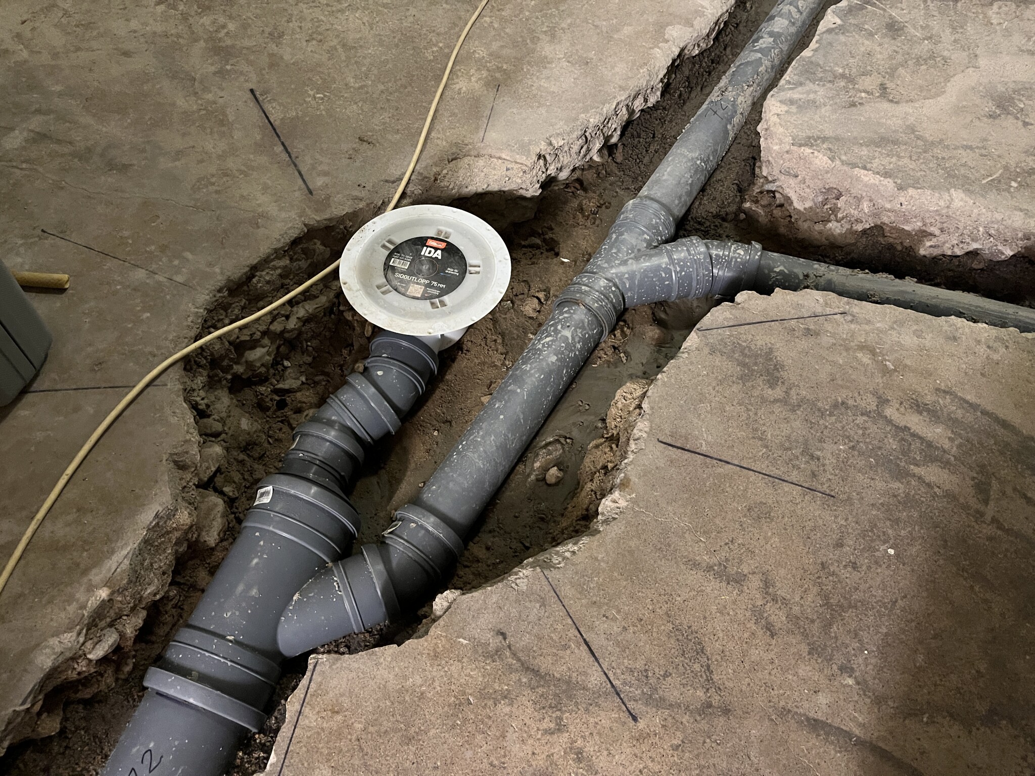

Jag har bilat upp avloppsrören i källaren och fått alla rör och två golvbrunnar bytta. Nu skall jag fylla med grus och gjuta igen men funderar lite på höjden.
I tvättstugan skall det så småningom läggas klinker, skall jag gjuta brunnen i nivå med betonggolvet?:

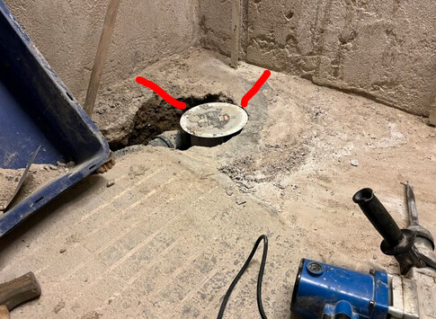

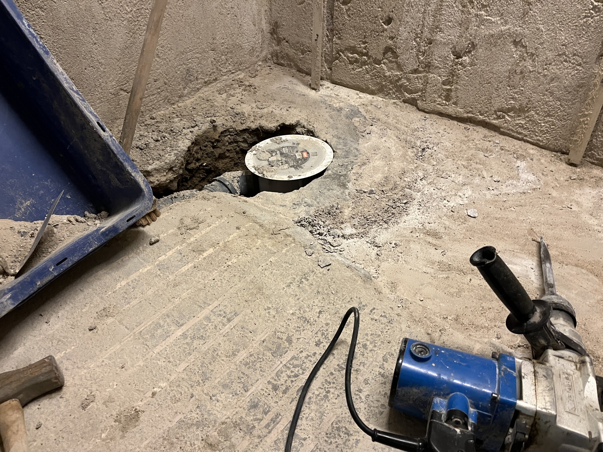

I badrummet måste det flytspacklas, hur mycket vet jag inte. Hur gör jag här?:
Något mer jag skall tänka på innan jag gjuter? Det skall fyllas en del sand men just på första bilden i tvättstugan tänker jag att det blir mest betong runt rören.
Jag vet att det skall läggas en stor kladd betong under brunnen först.

Källare och antar att du inte ska lägga golvvärme så i tvättstugan hade jag lagt den typ jämt med högsta punkten på befintligt golv.
Sen satt en avstängningslist på brunnsflänsen och flytspacklat med självnivellerande flytspackel.
Ca. 10mm på högsta punkten... och sedan skrapat ett lokalt fall runt brunnen motsvarande dessa 10mm.
- Ligger den nya brunnen på exakt samma punkt som tidigare så kanske du kan slippa flytspackla så då är det ju bara att följa befintligt betonggolvs lutning ner mot brunnen för att få fram var den ska hamna.
Beträffande badrummet så ser det väldigt ojämnt ut så jag hade gjort liknande därinne med 5-10mm över högsta punkten av befintligt golv.
Flutit upp den grova ojämnheten runt brunnen så det fungerar att sätta avstängningslist för duschzonen.
Flutit ytan utanför den med litet fall mot duschzonen.
Dragit bort asvtängningslisten och flutit lokalt fall runt brunnen.
OBSERVERA att du ska ha speciellt flytspackel för ändamålet om du har oisolerad platta !!!
OBSERVERA också att du ska ha ett rotbruk att gjuta med så du inte köper billigaste finbetongen typ för torktiderna på dessa är lååånga innan du kan lägga klinker sen.
Själv kör jag med lecakulor (lättklinker) istället för grus.

I tvättstugan satt den gamla brunnen i centrum av de linjer jag ritat på golvet, den nya är kanske 15 cm därifrån.
I badrummet är delen närmast kameran ca. 20-30 mm högre där brunnen är och åt höger stod ett badkar. Tänker inte flyta själv här heller men måste ju veta hur jag skall tänka runt brunnens höjd.

Då tycker jag du ska låta den som ska flyta, även placera brunnarna för det hade jag velat bestämma om jag skulle flyta och lägga plattorna.A aweste00 skrev:Jag har ju inte tänkt flytspackla eller lägga klinkers själv.
