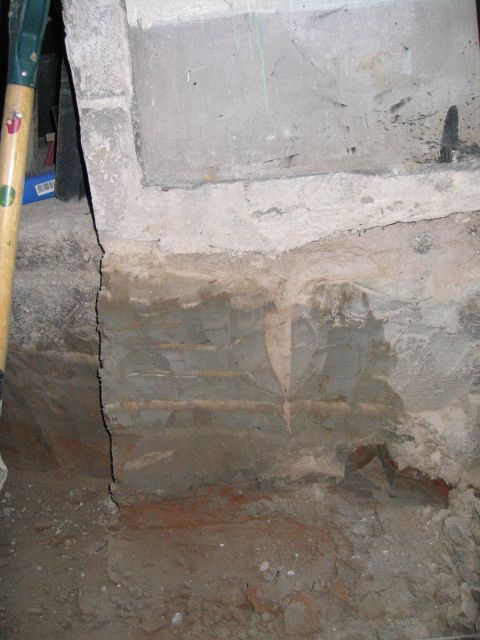

Jag håller på att bila upp källargolv och spräcka berg i källare. Nu vågar jag inte bila bort allt golv eftersom jag också vill få högre takhöjd i källare + golvvärme så jag ligger 40 cm + under befintlig sockel. Jag är rädd det kan bli sättningar i huset om jag tar bort allt. Huset är gammalt 30 talet och källaren står mestadels direkt på berg. Jag behöver tips om hur man bäst gjuter i omgångar och hur man gör med skarvarna när man gjuter nästa. Vad är bra och vad bör man se upp med och är det OK att gjuta i omgångar fördelar nackdelar. Som det ser ut nu blir det gjutning i 3 omgångar badrum, allrum och pannrum.

Om källare står på berg kan det väl inte sätta sig?
Är du verkligen under sulorna, alltså under, eller är du bredvid nedanför?
Vi var så här långt nedanför, ca 5 dm, och vårt hus står på sand och lera. Det var inga problem.

Bilade du bort allt golv i källaren? Jag har allt från 35 -80 cm under sockeln. Det är en mitten vägg (dubbla på bredden tegel tjock) som går igenom källaren till två tredjedelar därefter har jag satt upp ett limträ resterande del. Jag är rädd för att mittväggen kan bli instabil om jag tar bort all betonggolv, den har då inget stöd för sidorna. Mittenväggen står ömsom på berg och ömsom på lera. Givetvis hade det varit bättre att ta bort allt och gjuta rubbet på en gång. Varför jag gått ner så djupt som 80 cm är för att jag måste lägga dränering under plattan. Det kommer in vatten som måste ut, jag ligger lägre än den dränering som finns utanför. Därför kommer jag lägga dräneringsrör i hela källaren för att kunna dränera ut det vatten som inte befintlig (utsidan) klarar av. Ska fixa fram lite bilder snart.
