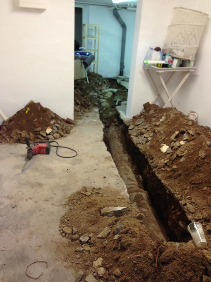

jag har bilat upp mitt gammla avlopp, för att lägga ner nytt fräch, huset är från 1940, så de finns varken isolering eller armeringsjärn i den gammla betogen, de är sandbotten, med en hel del sten i, kommer bli lite mer sen, då allt de gammla golvet kommer åka ner i rännan.
men har gått och grubblat lite på hur jag ska gjuta igen de,
alt 1: ha kvar alla sand å sten, fixa till alla fall på rören, å sedan gjuta en kaka uppe på'?
men finns de inte risk för att sanden kommer att sjuka ner? armeringsjärn?
alt 2 ta och fylla upp så gott de går med tex små sten, å sedan gjuta med grovbetong eller likandn

Själv så skulle jag försöka fylla på med sand utan några större stenar som ligger an mot avloppsstammen.
Helst skulle jag ha fyllt på med singel istället för sand. Du kan ju alltid lägga dit de större ovan på sanden. Sen skulle jag gjutit med finbetong det som är kvar (bör nog vara minst 5cm eller nått liknande, kolla på påsen) och sen glättat det i nivå med andra golvet.
Jämna av med flytspackel om det har sjunkit undan så mycket så att du märker att det är ojämnt.
Skall du släpa in tung utrustning där eller ställa nått riktigt tungt ovan på din gjutning så bör du ha tjockare platta.

Vilken storlek på singel? Tvättat eller o tvättat?
Nu är det nästan färdigt
behöver bila ca 20cm till sen är det klart
Är inte leca väldigt dyrt?
Kollade igenom allt jag har grävt upp, å de är en hel del sten/betong i den, får försöka att sila den lite så jag får ren sand... Å få till all fall. Sen så slänger ja ner allt annat, sen så ska jag lägga en armerings matta i.

Leca är inte så dyrt... Köpte några säckar när jag höll på med ett uterum och jag tror de låg på runt 150 kr per säck på Bauhaus. Det är ju väldigt mycket lättare att hantera än att konka på singel in i källaren...
