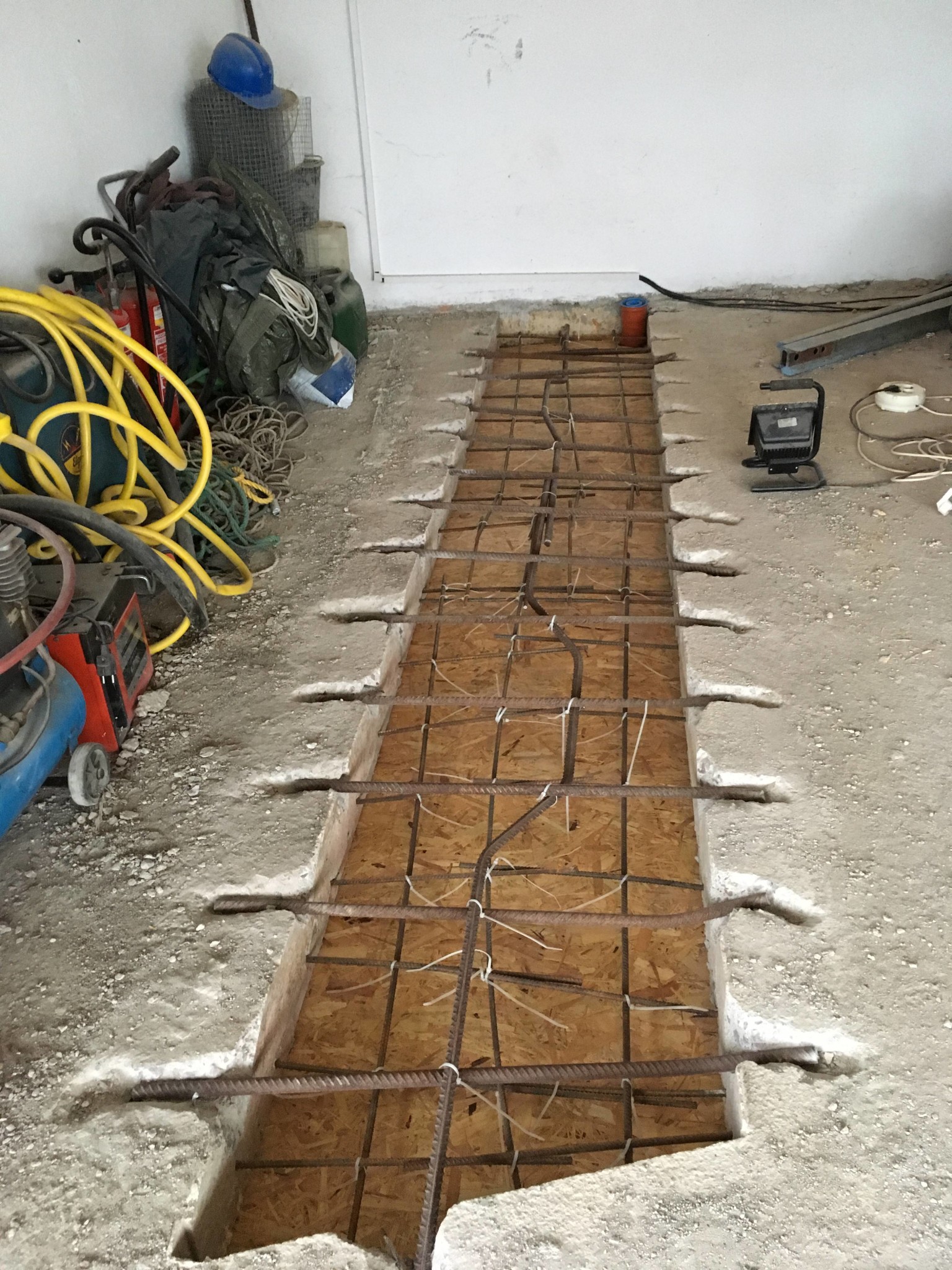

Oki, då fattar jag...kanske.J Jörgen Ö skrev:
Det är alltså ett hål i ett betongbjälklag som ska tätas. Källarens betongtak eller garagets betonggolv, hur man nu vill se det.
Är detta bjälklag verkligen 30 cm tjockt? Tycker inte alls det ser ut så på bilderna men de kan ju luras.
Eller missförstår jag fortfarande något?
Nä det är helt rätt! Ja det är 30 cm ..vadå är det tunt tycker duAlfredo skrev:

Så armerimgen skall vara från sida till sida som på mina bilder fast mer i mitten eller?!Staffan2000 skrev:

Som jag ser på det är du måste få bra vidhäftning mellan gamla och nya betongen. Annars kommer armeringen få ta stora tvärkrafter.
Sen skulle jag absolut ha lagt längsgående armering för att ta upp dragkraften som blir i underkant.
Det är ju en ganska stor massa som ska hållas upp.
Drygt 1700kg kommer hela gjutningen att väga. Ska sedan en 1/4dels bil tas upp är du uppe i runt 2ton om inte mer beroende på viktfördelning.

tjena.. ska gjuta igen ett hål inne i ett garage imorgon tänktr jag det är öppet in i graget men ändå inte helt öppet räknar med under 0 grader imorgon . Vad behöver kag tänka på så gjutningen blir bra.
Ska jag skydda det med cellplast över eller fläktar som står på underifrån i källaren under hålet eller vad blir bäst för att det ska bränna bra..!?

Lagom värme från undersidan är nog en bra början, de blir ju en del värme av betongen själv.
Nog för att det är lite sent men hade det inte varit mer lämpligt att snedställa sidorna så att biten du gjuter blir mer som en tårtbit eller vad man ska kalla det, nu blir det väl armeringen som håller hela biten på plats?
Aa ska se med värmen, hur menar du med tårtbit?!:P Pumba skrev:Lagom värme från undersidan är nog en bra början, de blir ju en del värme av betongen själv.
