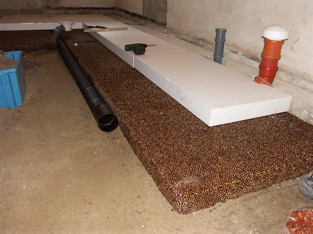

Hur fungerar det med att gjuta golv på isodrän? Om det både isolerar och är kapilärbrytande behöver man då inte gräva så djupt om det tex handlar om ett nytt källargolv? Mao man kan skippa singel/makadam helt och lägga skivorna direkt på jorden med markduk emellan och sedan gjuta på en platta?
Det måste klara tillräcklig trycklast också. Undersök detta, har inte hört om någon som gjort detta. Singeln är dränerande men också till för att få ett stabilt underlag.
Tittar man på Byggritningarna som Isodrän har så framgår det att man ska ha singel/makadam. Men man behöver nog inte ett lika tjockt lager. Det står nämligen Avjämningslager. Vilket bordre vara ett tunnare lager så marken blir platt och inte fylld med en massa gropar.
Under bärande väggar så verkar det som om man bör använda ESP eller XPS i stället. Antar att det har med trycklasten att göra.

Du är på rätt spår. Isodränet ersätter makadam. Konstruktionen på bilden är väl diskuterad med Isodrän själva och är helt ok. Självklart kan andra konstruktioner var lämpligare om underlaget är annat.
Innan du gjuter ska du lägga vanlig markduk (eller kanske plast om du radonsanerar) för att förhindra att isodränen sätts igen av betongen.
Vilken vacker bild! Varför har inte husbyggarfirmorna anammat detta fulländade material till sina husgrunder. Bara en sådan sak som att den gjutna plattan torkar dubbelt så snabbt, från båda hållen samtidigt...

Det var vackert när det var klart, inte speciellt roligt att gräva ur....... ;)
Isodrän är dyrare än motsvarande cellplast. Dessutom så är det nog så att det i normalfallet är vettigt att ha lite makadam i botten - inte för dräneringens skull utan för att jämna av underlaget. Gräver man för ett nytt hus spelar det ingen roll om man tar 20cm extra - i källaren kan ju ett par decimeter göra en enorm skillnad.
...kan också vara värt att påpeka att konstruktionen som den ser ut på bilden INTE ger en dubbelsidig uttorkning just pga cellplasten. Om det hade legat endast isodrän och markduk hade man fått dubbelsidig uttorkning. Jag skulle ändå lägga i en plastfilm för att radonsanera så då var det liksom ingen poäng med ett andra lager isodrän, bara dyrare.

Har du lagt ett dränrör under golvet också? (eller var är det svarta?)
Det är ett dränrör men inte för dränering utan för att kunna suga ut radon.
