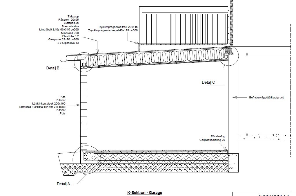

Skall påbörja byggnation av vidbyggt garage och har lite funderingar av konstruktionen av plattan.
Garageplattan kommer bli ca 40m2 vidbyggt mot huset. Huset står idag på 30cm betonggrundmurar ner till berg. Plattan kommer bli kantförstyvad platta och frågan är om man skall lägga en rörelsefog eller armera fast plattan i grundmuren mot huset?
Av rek jag kommit över är att lägga rörelsefog men blir osäker då takstolarna kommer att vila på garageväggen samt husets vägg. Dvs rör sig plattan påverkar det taket och även balkongen ovanför då husgrunden inte rör sig.
Bifogar tänkt konstruktionslösning, hur hade ni gjort? Vad är risken att plattan rör sig och hur mycket?

Eftersom ditt hus står grundlagt på berg och ditt garage inte blir det så ska det inte gjutas ihop med huset. Då kan garage plattan sjunka något utan att huset grundmur riskerar att dras med. Att taket sitter ihop gör inget då trä kan röra sig.
