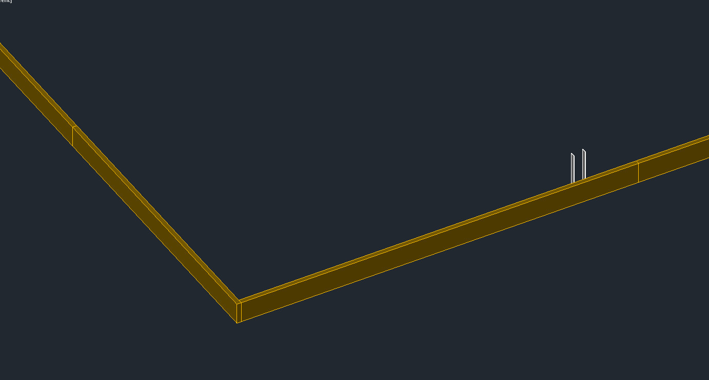

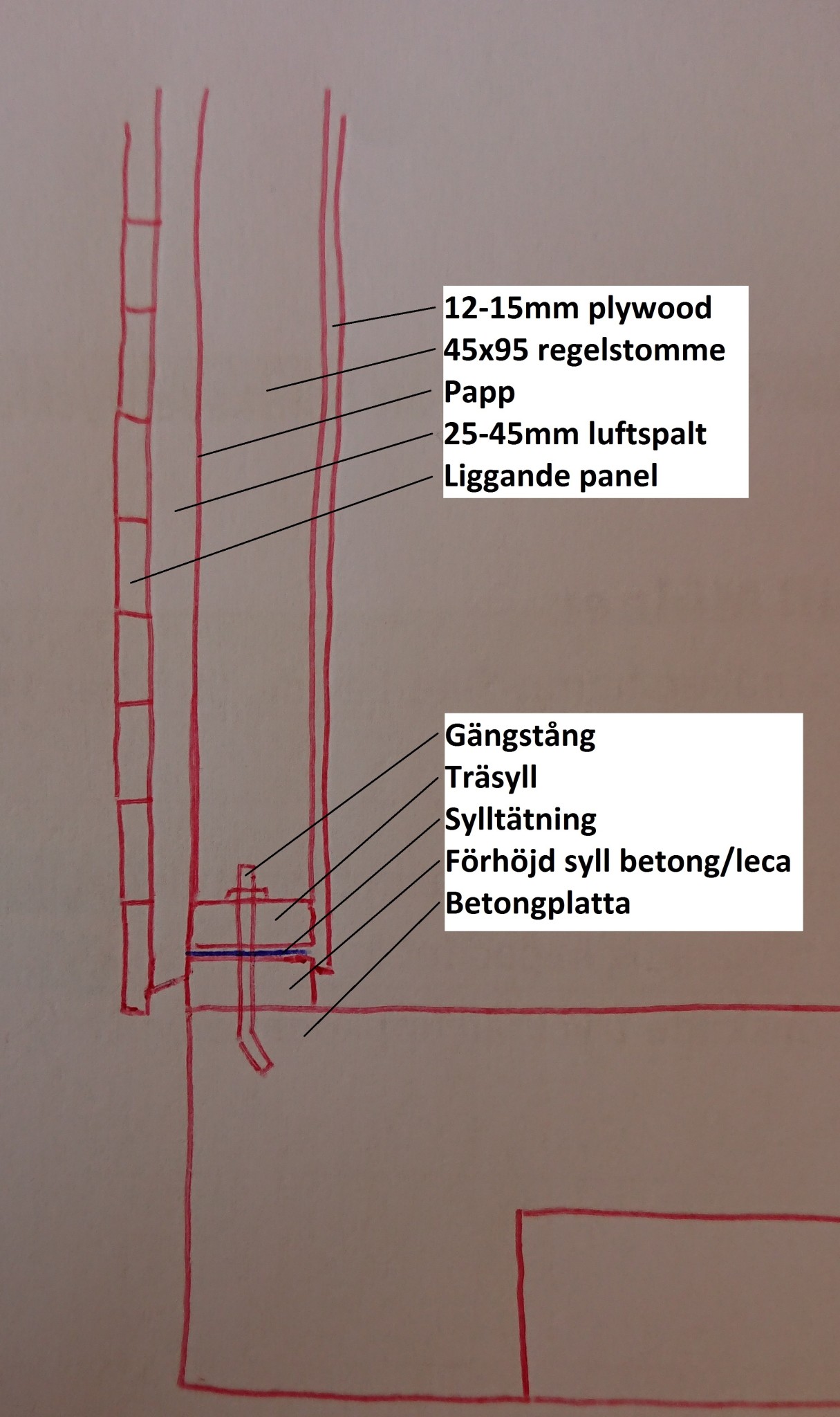

Jag planerar som vissa av er vet att bygga en carport med gjuten platta av enkelt slag och jag funderar nu på hur jag bäst höjer upp väggen/syllen så att smältvatten från bilar inte ska sugas upp i syllen. Ett alternativ jag funderat på är att gjuta en 45mm hög betongsyll/kant som jag sen ställer väggarna på. Då jag inte hittar info om något liknande på nätet så tänkte jag fråga er som har lite kunnande kring betong om min arbetsgång kommer fungera.

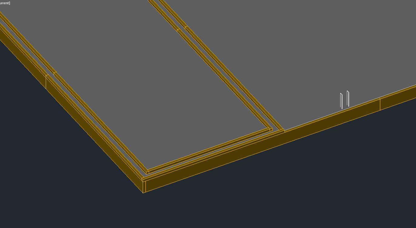

Jag börjar med att bygga gjutformen för själva plattan mha 45x220 reglar:
Sen tippar jag i betong och slodar:

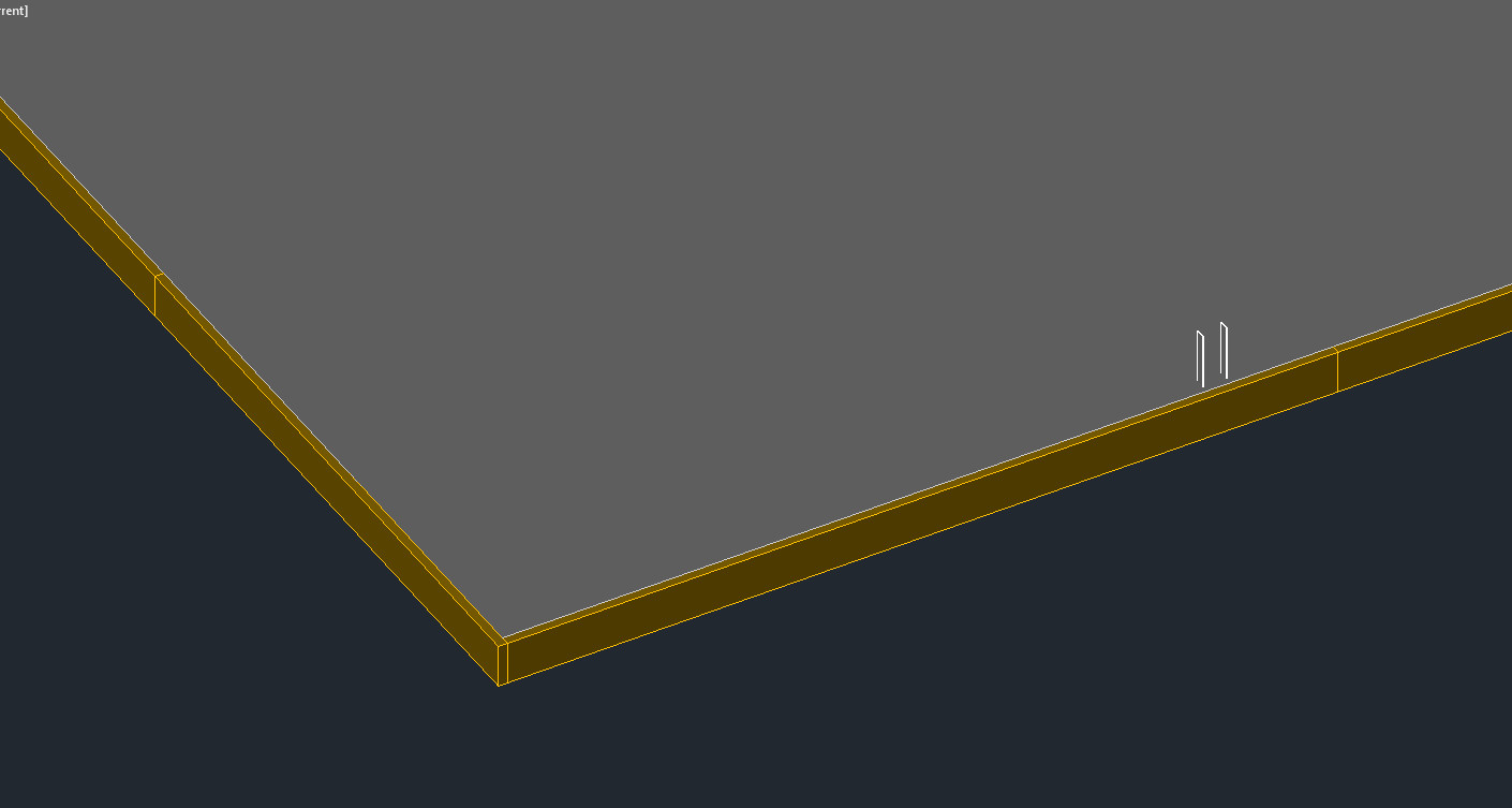

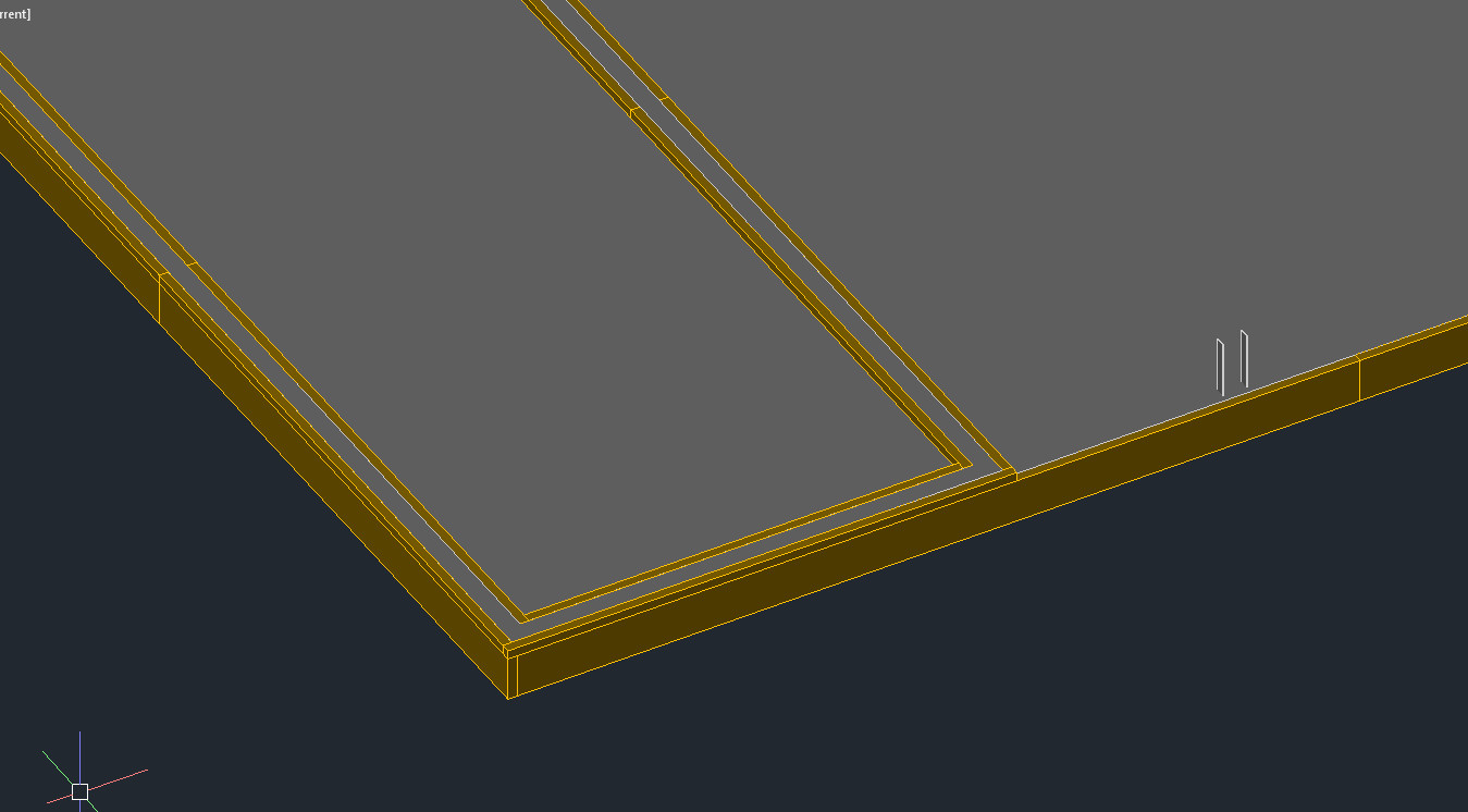

Kort där efter lägger jag på en form av 45x45 reglar där min förhöjda syll ska vara:
På med betong i denna:

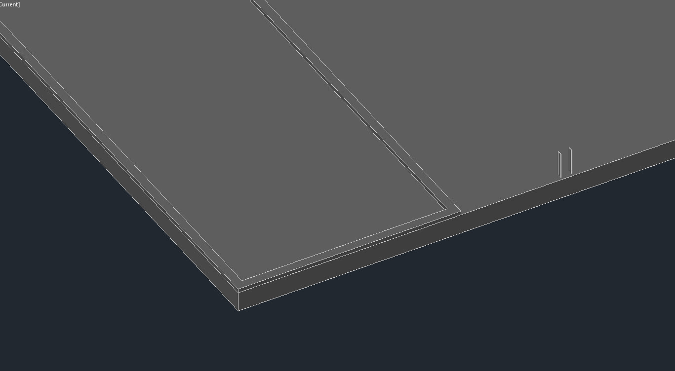

Efter glättning får allt stå och härda i en vecka, sen tas formarna bort:

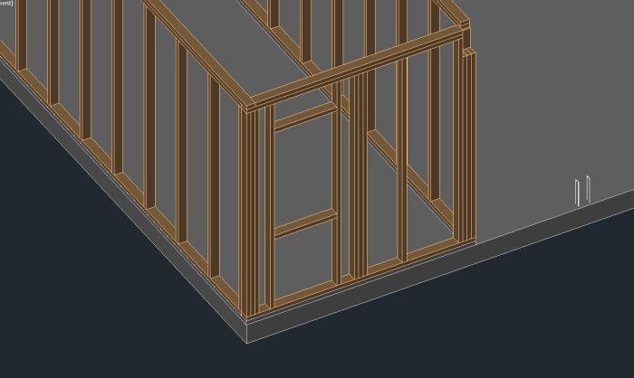

Sen kan jag resa väggar ovanpå min förhöjda syll med vetskapen att smältvatten inte kommer åt virket:
Gjutformarna ska förstärkas mer än vad som visas i bilderna.

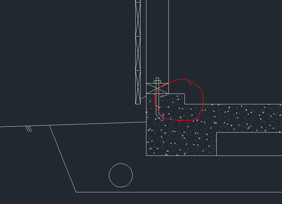

Frågan är NÄR jag ska lägga på den mindre gjutformen? För tidigt så kommer den skunka ner i den våta betongen, försent så kommer inte syllens betong "sammanfogas" med plattans?

Om du ska gjuta på en kant så är nog bästa sättet att gjuta in armeringsjärn som sticker upp ur originalplattan in i den kant du ska gjuta för att få det att hålla ihop. Då kan du gjuta kanten vid ett senare tillfälle. I värsta fall kanske det inte blir vattentätt mellan de två betonglagren men armeringen ska hålla ihop dom och syftet att väggen ska vara fri från golvet uppfylls ju som tänkt.

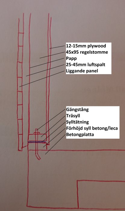

Regelstommen ska göras i 45x95 reglar och den förhöjda syllen vill jag således ha ca 95mm bred så att man inte går o snubblar på den inne i förrådsdelen. En för hög syll med 95mm bredd tycker jag skulle kännas "vekt" och vingligt.Dan_Johansson skrev:
Bifogar skiss på tänkt vägg i genomskärning:

Leca-blocken är ju som standard 190 mm "höga" .. så i teorin kan man ju dela dem på längden ... Alternativet är väl att gå upp till 150 mm "breda" .. Ska du isolera väggarna?
Jag ska meditera på detta med lecablock.. Jag hade helst gjutit förhöjningen som ola.eriksson beskrev (då kanske 70mm högt för att på plats med armeringsjärn på ett klokt sätt) men jag har ändrat mig förr..Dan_Johansson skrev:
Väggarna ska isoleras med paroc stenull 95mm tjockt då jag har en hel del sånt liggandes. Ingen plast/diffspärr då förrådet kommer vara ouppvärmt till en början. Kanske sätter in nån solfläkt eller liknande på sikt.

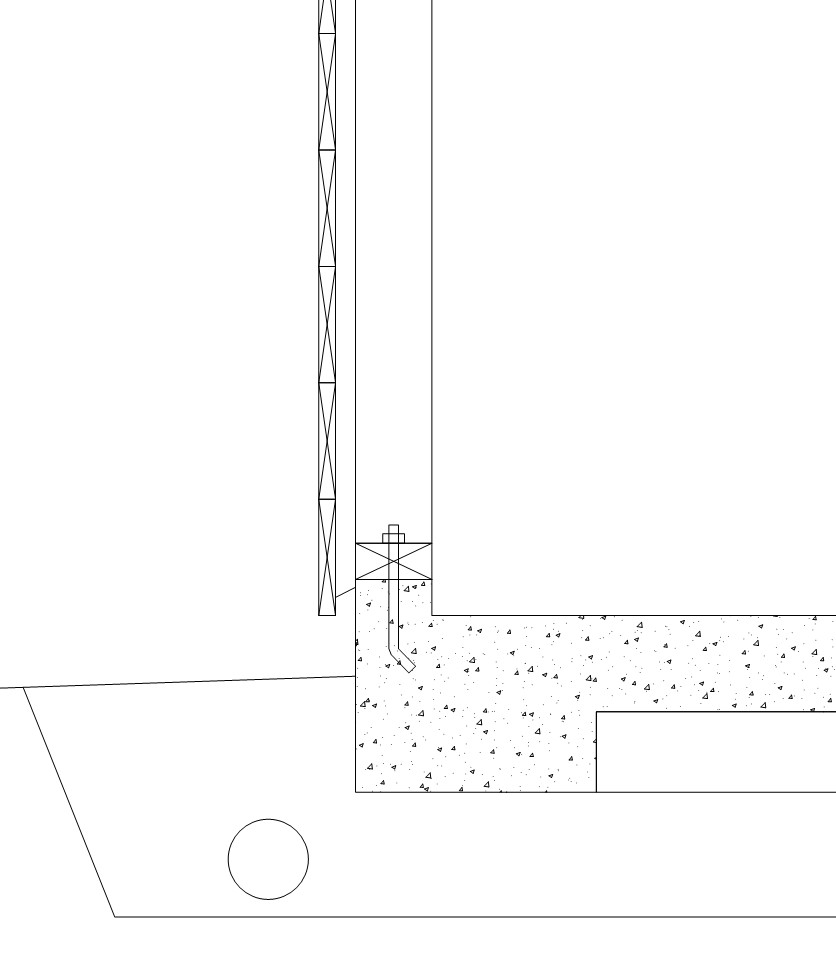

Om jag hade gjutit en sockel så hade jag nog låtit små knoppar armeringsjärn sticka upp ur plattan, så sockeln hålls på plats, och sen borrat och skruvat rakt igenom syllen och sockeln ner i plattan ... Nu är jag ju varken snickare eller betongarbetare, så det kommer säkert synpunkter på det ..
