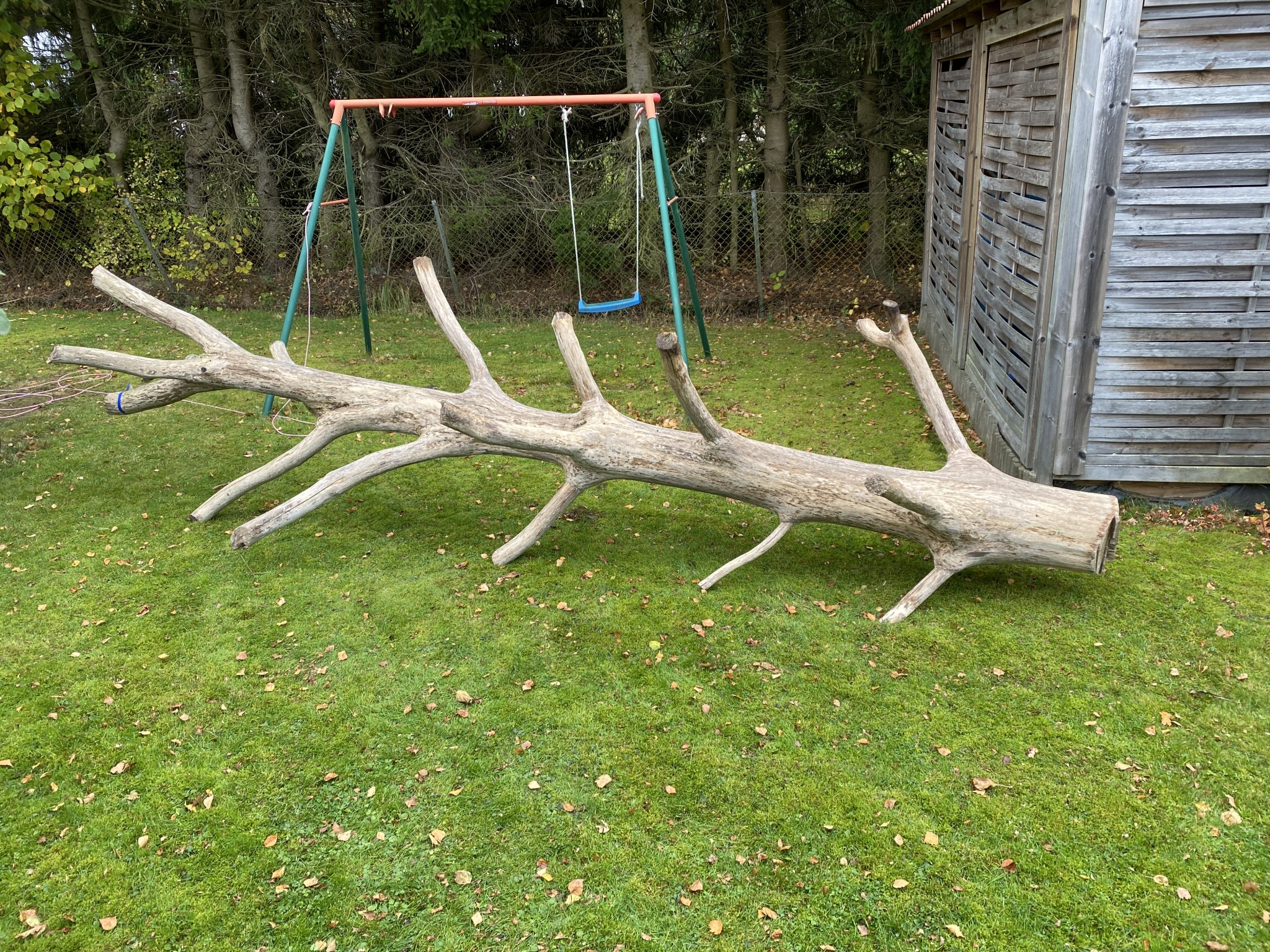

Jag planerar ordna ett klätterträd åt katten ute på tomten. Jag har nu fått tag i ett avsågad ek-träd(se bild) och funderar hur jag ska sätta den i marken. Trädet är ca 4 m högt och väger ca 500 kg. Vilket alternativ ska jag använda och hur gör jag det på bästa sätt? Jag funderar på att gjuta den i mark men först impregnera den delen som går i mark(ca 1m) med linolja för att den inte ska ruttna. Är det något att rekomendera? Eller finns det andra lösningar?

Tror att det blir svårt att få det att hålla även med olja. Ett alternativ om du vill ha fästet osynligt vore att gjuta ner ett stålrör i marken, borra ett hål i botten av stammen och trä på trädet. Eller så gjuter du fast ett gammaldags flaggstångsfäste och bultar fast trädet i det.
Tack för ditt tips! Jag ska överväga alternativet. Flaggstångsfäste låter lockade. Gissar att det behöver vara kraftigare än de vanliga som man sätt.Hep skrev:
Kapa det nedersta varvet grenar och gräv ner stammen 70-100 cm i marken. Katten har klättrat klart innan en ek ruttnar. Vill du öka livslängden på trädet förbi nästa katt också så kan du stryka stammen med tjära på den del som kommer under jord.

Tack för ditt råd! Visst menar du gjuta och inte bara gräva ner det 70-100cm? Jag läst om i en annan tråd att kila ner stolpe med stenar istället för gjuta för att vattenavrinningen ska underlätta och skydd mot röta.PNO skrev:
