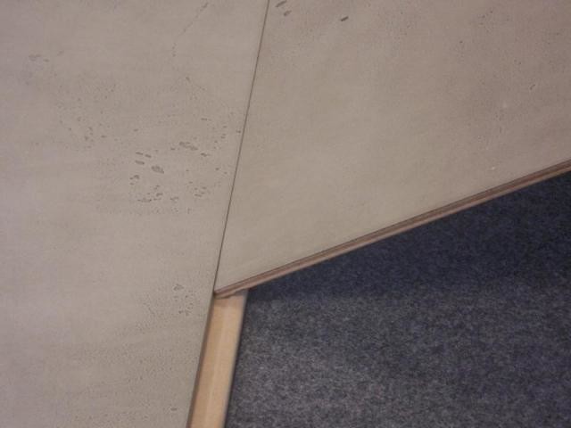

Hejsan,
Jag har ingen större erfarenhet av att gjuta betong men vill göra en fondvägg i min lägenhet av betongplattor som man sätter upp på väggen. Ni har säkerligen kanske sett det i någon inredningstidning då det verkar mycket populärt nuförtiden.
Enligt vad jag förstått blir det för tungt och skört att gjuta hela betongskivor utan det man gör är att man lägger ett tunt lager betong ovan på antingen spånskiva eller en gipsskiva och får det att se ut som en tjock betongplatta.

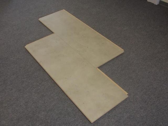

Jag har försökt att "spakla" på betong men problemet blir då att man inte får luftbubblorna och liknande effekter (se bifogad bild) som får betongplattorna att se äkta ut. Så därför misstänker jag nu att man måste gjuta på detta tunna betonglager ovanpå gips eller spånskivan genom att använda någon slags hemmabyggd form.
Och det är detta jag behöver hjälp med. Vad gör jag formen i för material? Hur gör jag formen med tanke på att i formen ska även spån eller gipsplattan få plats som betongen skall gjutas fast på? Hur får jag betongen att fastna på plattan men inte i formen? Osv osv.
Jag har bifogat en bild för att ni skall förstå vad jag menar då jag kanske förklarat lite dåligt då jag inte kan lingot så bra.
Alla tips och metoder tas gärna emot. Behöver samla så mycket information jag kan innan jag försöker mig på detta då jag inte har någon erfarenhet sedan innan.
Stort tack på förhand!

Jag har gjutit en hel del men inte ngt som du vill göra, mag kan ge ett tips utifrån mina erfarenheter.
Jag skulle göra formen av formplyfa, alltså såga rimpor så breda som spånskivan är tjock + betonglagret.
Skruva sedan rimporna på insidan av 45*70 reglar på 45 sidan, rätt längd för tätslutande form på rimporna och ena regelparet förbi ändträt på det andra så att det går att skruva ihop.Lägg formen på plant underlag med skivan inuti och skruva ihop.
Prima spånskivan och sätt dit ett flytspackelnät på skivan och mätta den överkant av rimporna som är i formen med olja, sedan kan du hälla i betong och dra av med hjälp av en bräda som stöds av överkant rimpa.

Min ide bugger på att du avstår/gör dig av med falsen på spånskivorna...
"Rimpor" va ju inget bygglingo precis, kanske inget språk alls..haha
Vad jag menar är att du får tag på/köper en skiva formplyfa (brunaktig, lackad) och sedan mäter hur tjock spånskivan ä (22mm?), plussar på önskad betongtjocklek(15mm?) och sedan sågar plyfan i sådana breda remsor/rimpor/bitar/längder.
Lägg sedan spånskivan på golvet och rama in den med plyfan som då alltså är blivande betongtjocklek högre än spånet.Där har du då liksom grundkonstruktionen..men för att göra det stabilare så lägger du 45mm*70mm regel utanför det och skruvar fast plyfan i regeln alt.markerar var plyfan är mot regeln tar isär och skruvar fast den.
Ähh. så här då: om din platta ska vara tex 600*600mm och 22mm spån+15mmbetong tjock så gör du 37mm breda remsor av plyfan och 600mm långa. skruva fast dom på 45mm sidan av regeln så att den ligger lika på ena sidan och har 8mm kvar på andra.
Det en regel paret gör du 600mm det andra 600+45+45, lägger du nu spånskivan på golvet och sedan ramar in med reglarna så att dom två som är längre når över ändträt på dom andra två, då kan du skruva ihop det där i hörnen.
Du ska då ha en ram runt spånskivan av reglar på insidan fodrade med plyfa, dom 8mm "ofodrat" längst upp (när ramen ligger) .
Då kan du skrapa av betongen till rätt höjd genom att dra en bräda vilandes på överkanterna av plyfan
