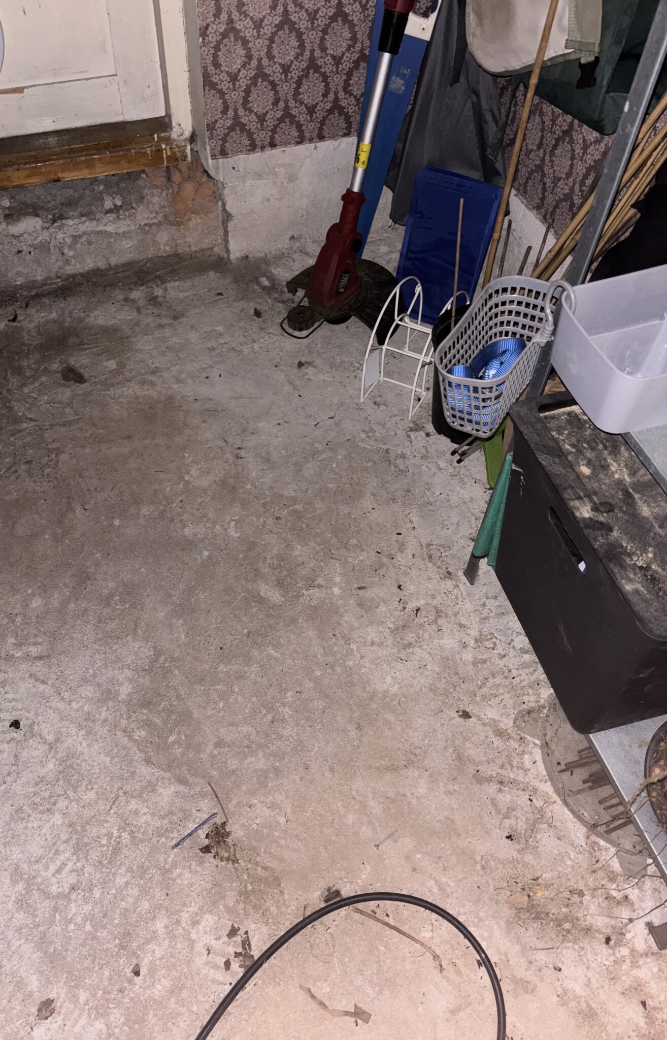

Bild? Har du bara jord/grus nu? Sulan ligger väl bara under vägg?
J Jansson69 skrev:
Har du totalt 25cm? I så fall behövs det lite till om du vill ha det bra, 10-20cm kapillär/dränerande material samt en betong platta om 10cm så med 25cm cellplast så behöver du 45-55cm i totaldjup..
Yes totalt 25 cm. I sådana fall blir det att knacka bort bottenplattan och gräva ur… vill helst undvika det.
Sula är kanske är fel benämning. Det är som en bottenplatta gjuten under trägolvet som jag rivit.

Ojdå! Ja, om det inte är fråga om att gjuta en platta eller dränera så har ni ju enormt mycket utrymme helt plötsligt.
Vet ni vad som finns under denna (befintliga) platta? Isolering? Dränering?
Oj
Ja, alltså huset är ju från 54. Så isolering tror jag inte finns. Har i och för sig inte kollat men har svårt att tro det, vet ej heller hur tjock den är.
Önskvärt är ju att kunna få plats med isolering, en betongkaka och ev flytspackel. Problemet då är att det bara blir 150 isolering.
Frågan då är om det blir att elda för kråkorna och att man inte uppfyller funktionen med fuktvandringen..
Eller funkar det med plastfolie direkt på befintlig platta, isolering (150 mm) betong med golvvärme och slutligen flytspackel, typ 20mm?

Ok då är jag med. Du behöver inte gjuta en platta då du redan har konstruktionen..
Du kan lägga tex. 130mm XPS isolering och sedan LKs 70mm spårade skiva som du lägger golvvärmeslangen i och sedan armera och flytspackla 30-50mm..
XPS och dom spårade skivorna finns i olika tjocklekar så du kan välja själv..

Ok, tack för tips!
Så med andra ord räcker det med plastfolie i botten mot bottenplattan, XPS 130 mm, golvvärmeskiva sen flyta sista biten? Det räcker även fast bottenplattan är oisolerad?

Ja 20cm XPS i renoverade hus är bra, många har mindre..
Du måste inte ha dom spårade men du kommer undan med tunnare flytspackel skikt än om du lägger golvvärme slangen på vanliga XPS skivor..
