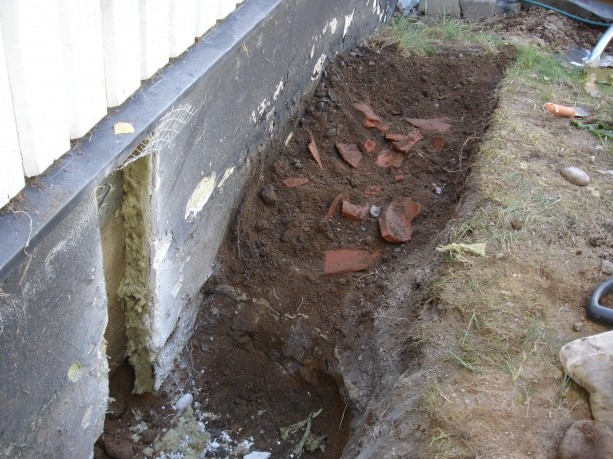

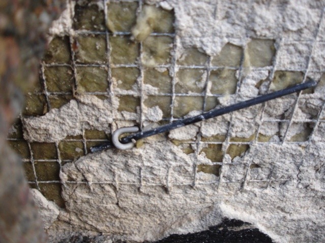

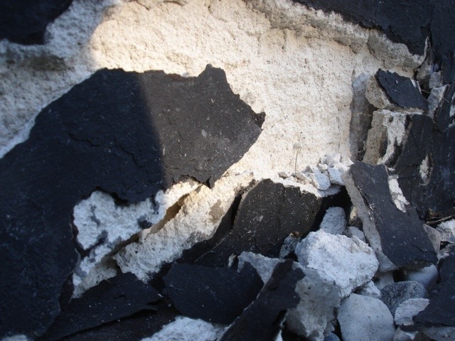

Vi köpte ett hus för 2 år sedan. Enligt beskrivning står huset på en sockel av betong och en armerad betongplatta med kantförstyvning. Huset byggdes -66 och -86 gjordes en tilläggsisolering av sockeln. Ytterst på denna isolering är en puts som denna vinter spruckit upp runt hela socklen och på vissa ställen blottat mineralull. Jag har nu grävt upp ett hål ner till sockelns början och tagit bort puts och isolering för att se hur det ser ut.
1. Ingen dränering hittades,däremot resterna av rör som förmodlingen varit dränering

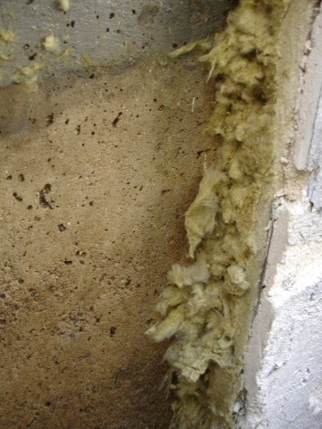

2. Mineralullen låg direkt mot betongsockeln och utanpå det ett nät och puts... inget annat. Både mineraullen och betongen är mycket fuktigt/blöt.
3. Enligt spec och faktura från de som isolerat ingår Isogrund, styrofoam, bruk, lösull... ser inte röken av något som skulle kunna vara Isogrund eller styrofoam!
Frågor... är/var detta ett etablerat sätt att isolera en sockel på? Vad gör vi? Gräver runt hela huset, river ner all isolering och gör på ett annat sätt? Tips tas gärna emot
Annan fråga... träpanelen på fasaden ligger direkt mot asfaboarden... ok -66? Nederdelen på panelen är ordentligt dålig på flera ställen och det är nog en konsekvens av att man tilläggsisolerat sockeln. Mellan sockel och panel har man satt in en plåt som går ut 2-3 centimeter utanför panelen och det är klart att det genererar stänk osv upp mot ändträt. har funderat på att kapa nederdelen av panelen och sätta in en liggande sk. "offerbräda"... men iom att jag upptäckte att det inte finns någon luftspalt så lutar det åt att ta ner panelen, kanske tilläggsisolera och smacka upp nu panel. Härligt med semester va?

Mineralull i blöta/fuktiga miljöer trodde man på förr (elefantmatta) och det har visat sig att de blir dyngsura, det fryser och leder genom värme. Riv ner eländet, sätt cellplast.
Panel direkt mot asfaboard är heller ingen bra lösning (jag har det på mitt hus och det har ändock klarat sig).
Förslag: Riv ner panelen och tilläggsisolera så kommer panelen utanför grunden.

Tack för dina förslag... ska riva bort allt. Menar du att det blir en omvänd funktion när isoleringen blir blöt... att den leder ut värme från huset istället för att behålla den? Ungefär som sådana vinkylare som finns där man har en blöt "keramikhuv" som man ställer utanpå flaskan?
Har nu grävt lite mer och hittat hela och förhoppningsvis fungerande dräneringsrör som verkar ok. I skarvarna mellan keramikrören ser jag ett perforerat dräneringsrör av plast... kan dessa vara från -66? Använde man plaströr då?
