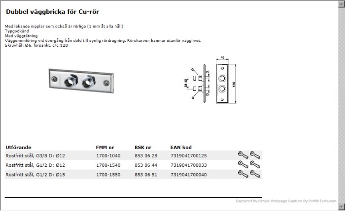

Har (håller på) helrenoverat badrummet med bl.a. ny rördragning för vatten, använde prisolrör. Kände mig lite osäker dock och lät en VVS:are, som installerar nytt värmesystem åt oss, kapa inkommande rör i badrummet och montera väggfäste för duschblandare och väggbricka för rör till handfat/toalett/badkar.
Väggfästet för duschblandaren gick ju bra, men rören för vatten till handfat etc. så hade jag antingen hjärnsläpp när jag monterade dem eller så var jag helt enkelt slarvig. c/c-avståndet mellan rören, ut i från vägg, är 45mm istället för 40mm vilket gör att den väggbricka jag hade köpt inte passar (hade ett spelutrymme på 38-42mm har jag för mig). Nu är det iofs. inte hela världen då det kan lösas ändå, men finns det någon täckbricka/väggbricka som man kan använda sig av som alternativ?

Tack för svar! Jo att ha två enkla väggbrickor har jag som alternativ, men tänkte att det kunde vara snyggare med en dubbel? Täckbrickan som länkas till kan vara alternativ också, men frågan är hur spelutrymmet är på den...det ska ju vara något som tillåter min 5mm miss
Huruvida lekande mutter är vanligt eller inte på väggbrickor har jag ingen koll på, men jag lovar det var så på denna

Ja det blev en liknande, svängde förbi Biltema på vägen hem där en motsvarande fanns. Får hoppas att stället jag köpte den första väggbrickan, och kopplingar till den, tar tillbaks allt..var ju inte helt billigt, har för mig att det gick på ~850:-. F.ö. var det inte Mora Armatur kollade jag igår, utan från FM Mattsson:
Lekande muttrar? Jag är nyfiken av mig, förklara gärna.
Hmm hur ska man förklara...muttrarna sitter fast i brickan men går att snurra. Dvs det är inte anslutningskopplingarna som behöver "skruvas", utan det är muttrarna som skruvas på kopplingen. Typ?
Dvs ej fasta muttrar utan rörliga = lekande...antar jag!

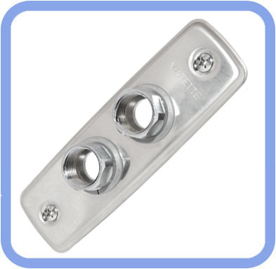

Vatette har ett bra sortiment med "lekande-muttrar-brickor" men dom är inte ensamma om det.
Korrekt benämning: väggkopplingssystem. Valfri vatette 15mm koppling passar i den lekande muttern på brickan. Ballis-vinkel-rak osv. Viktigt att tänka på är att man måste köpa rätt bricka för rätt rör som kommer ur väggen! Koppar eller pex samt dimension! Och blanda inte märke på kopplingarna!

Vatettes väggkopplingssystem ser tex ut såhär:
