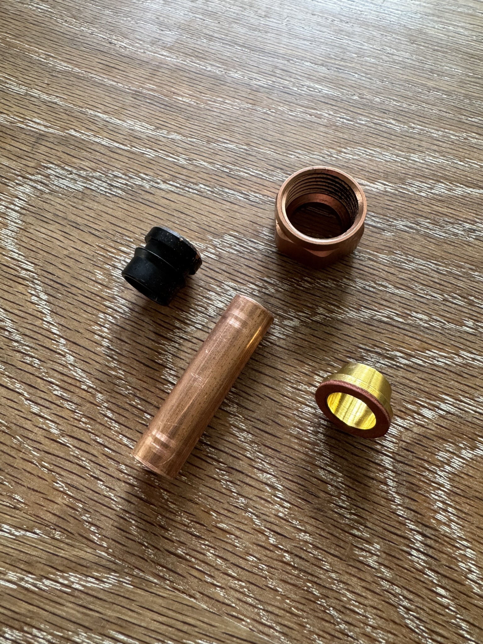

Men jag hittar inte svaret i någon annan. Söker sannolikt efter fel saker då jag inte kan benämningarna på alla kopplingar.
Till det nya blandarfästet ingår den svarta ”förminskningen”.. ersätter den den vanliga ”klämningskopplingen” som jag hade på förra blandaren?
Kommer använda hårda 12 mm kopparrör.
Vad den svarta prylen är avsedd för ska framgå av monteringsanvisningen som troligen är medskickad och som oftast kan hittas på tillverkarens hemsida. Jag känner inte igen den svarta, skulle gissa att den har att göra med infästningen.

Den svarta delen ser ut som en reducerhylsa/förminskning, likt följande,
https://www.vatette.se/produkter/kopplingar/klamringskoppling/product/fg0603978/forminskning-12-x-10
När det gäller klämringskopplingar så "ska" man använda samma tillverkare på kopplingen, klämringen/förminskningen och på muttern, allt enligt tillverkarens montageanvisning.

För dom två olika klämringarna som visas på bild hör inte ihop.

Det framgår i beskrivningen vart den skall sitta men den var så olik den gulfärgade som jag köpt separat till kopplingen till blandaren. Detta var till ett blandarfäste.
Men jag monterade såsom det var beskrivet med den svarta hylsan in i fästet och röret in i den svarta hylsan och sedan skruvade jag fast allt och det verkar funka. Läcker inget så det löste sig.
Kändes som en märklig koppling jämfört med de andra jag använt till olika blandare. Men som sagt, nu fungerar det.

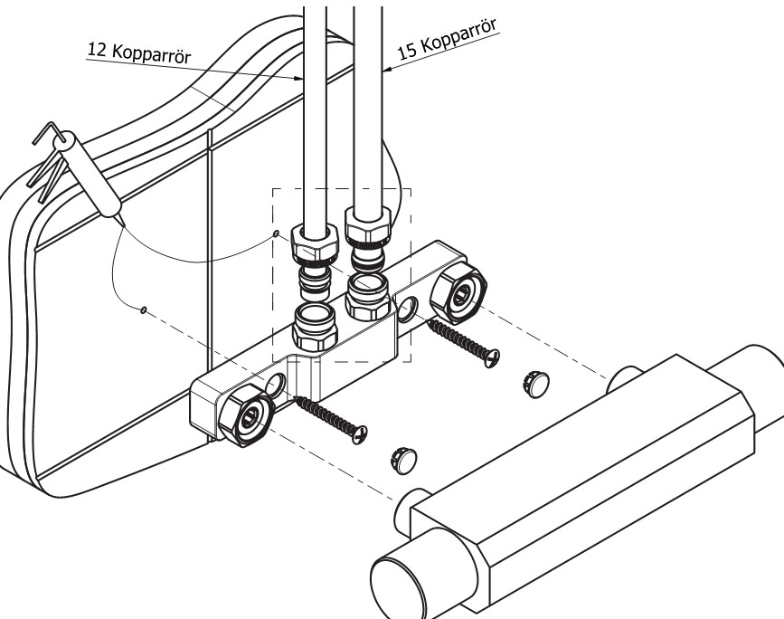

Jag tycker den medföljande anvisningen är oerhört tydlig så man använder förminskingssetet 12mm.
Tydlig bild finns dessutom.
Läste du monteringsanvisningen innan montaget?
Ja jag skriver ju dock att jag tyckte hylsan utan packning inte liknande någon annan lösning jag använt tidigare så därav frågan.
Jag var osäker på om den skulle klämma åt tillräckligt runt rören utan packning eller motsvarande. Men det verkar som jag skrev tidigare finger.
När man drar åt muttern när man har förminskningshylsan så måste man dra "ganska hårt" efter ett liitet tag, så att förminskningshylsan knäcks i två delar (hörs ganska ofta när den knäcka), övre & undre, där efter "lagom" hårt enligt anvisningen.
Ja jag läste att det skulle klicka till. Det har det inte gjort men det är tätt ändå. Ska man trots det dra tills den knäcks? Eller räcker det med att det är tätt?
Kanske inte skulle använt lin och pasta för gängorna. Då kanske muttern gått på längre och knäckt förminskningen?
Man använder aldrig lin och pasta till klämkopplingar.

Rensat och gjort om. Fortfarande tätt men däremot inget tydligt klick när ringen gick sönder. Kragen på klämringen låg ngn mm under kanten på gängan vid kontroll. Drog något varv till nu men inte säker på att kragen åkte hela vägen upp mot kopplingen. Men det är tätt som sagt och det är väl väl det viktiga.
