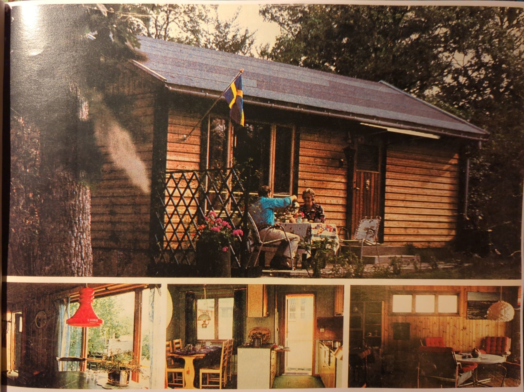

Någon som har en aning om hur ytterväggen på denna sommarstuga skulle kunna vara uppbyggd? Tjockleken är ca 14 cm allt som allt (inkl ytterpanel).
Småländska Trivselhus från 1974.
(Killgissningar mottages gärna ;))

Träpanelhus med blått tak, svenska flaggan, personer vid matbord, interiörfoton med kök och vardagsrum.
45x95 reglar +gips invändigt + utvändigt förhydringspapp+panel (och isolerat med 95mm gullfiber)
Tack! Intressant, jag vet inte varför jag fått för mig att det borde vara 70-reglar, men då hade jag svårt att få ihop det. Så då skulle det innebära 95 + 13 + 13 + 22 = 143 mm vilket skulle kunna stämma.
Men då ligger panelen utan luftspalt direkt mot utegipset? Kan det vara asfaboard eller liknande på utsidan istället för gips, eller är det otidsenligt?

utegips fanns nog inte på 70-talet däremot var det vanligt med asfaboard på den tiden
Karl-Bertil Jonsson
Någon annan som har en gissning? Vad är det för sannolikhet att det är 70-reglar?
