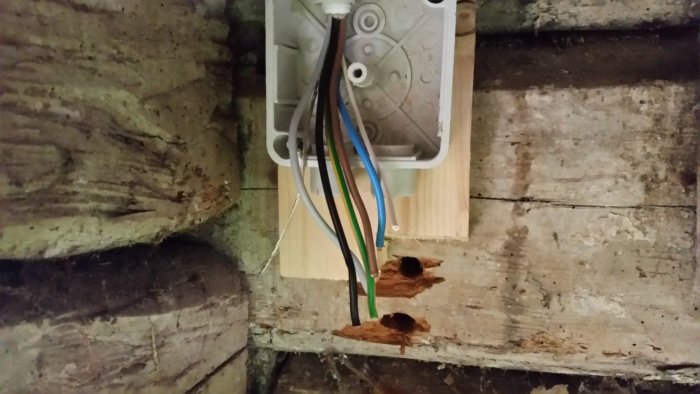

5G2.5: Det fanns 5 ledare, en biledare men också en tunn vit kardel?
EKLK från Biltema.
Elledningar i varierande färger är dragna genom hål i en trävägg till en vit anslutningsbox.
Av metall alltså, det var inte utfyllnadstråden i mitten?
Utfyllnadstråd, vad är det?
En nylontråd eller snöre i mitten av kabeln för att ledarna ska lägga sig "runt", snöret kan ha fuktabsorberande effekt.
Åh, jag såg inte bilden från början.
Är där en ledare i den tunna vita eller är den bara ihålig?
Nån signalhistoria isåfall.
Om man har fem ledare vill man att de ska lägga sig snyggt symmetriskt i en liksidig pentagon. Det kan man produktionstekniskt åstadkomma på olika sätt. Att lägga en utfyllnadstråd i mitten är ett.
La till bilden i efterhand.
Okej, då är jag med. Kan inte påminna mig jag sett detta innan.
Det är lite olika produktionsmetoder beroende på kabeltyp.
Jag antar att den tunna är en liten slang för utfyllnad/uppbyggnad av kabelns centrum.
Klipp bort bara..
Alla 5 ledare brukar ha en "kärna" som man "spinner" dom andra trådarna runt, den är numer oftast av solid plast men det förekommer även att det är ett "snöre". Och som sagt klipp bort den.
Fungerar som "fyllnad" när kabeln tillverkas (har väldigt dåliga ledande egenskaper):D
