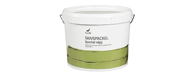

Provade precis att lägga pappersremsa direkt i spacklet, vilket alltid gått dåligt tidigare. Men nu provade jag ett spackel speciellt för skarvspackling med remsa, och det gjorde hela skillnaden. Funkar perfekt direkt. Gissar att det behövs ett tillräckligt blött spackel som faktiskt kan väta remsan ordentligt. Kanske man även kan ta ett lite mer universalspackel och spä det med lite vatten för att få det mer förlåtande?
Håll dig till ett renodlat skivspackel så brukar det "limma" bra, se till att skrapa av kanter på sidorna av fasningen då detta spackel blir hårdare än ett vanligt spackel. Sen toppar du 2 ggr med ett medium spackel.
