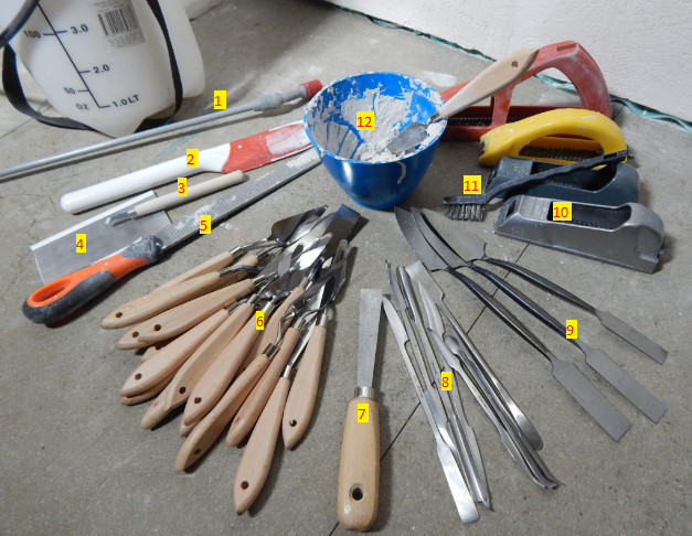

Ja jag håller fortfarande på och försöker spackla med stukaturgipset det är marit.
Jag försöker nu hitta lite verktyg som blir lättare och jobba med. Jag har beställt ett sett med panåknivar det blir som små murslevar. Jag behöver även små raspar hittade dom här http://www.bildhau.de/gipsraspel-9.html går det inte och hitta sånt i Svedala är det nån som vet? Vanliga filar fylls ju på en gång så dom går inte och använda, ja ett par drag sen får man köra med filkardan.
Jag köpte en sån här idagStanley gips rasp men den var inge bra jag har en äldrevariant som är längre den hade ett annat typ av blad som gjorde att ytan blev jämnare jag köpte även en på biltema det var likadant blad på den. Min gamla Stanly rasp i plast hade mycket bättre blad. Jag har använt mina snidesknivar
här får man väl skämmas lite.. nåja dom går ju och skärpa igen. Jag köpte en ny stålborste så nu kör jag vanliga filar. Jag letar efter nått plant och göra stucken på hoppas kunna göra en prov bit inom kort.
Här kommer en liten uppdatering av min "gipsutbildning"
1) Jag märkte att det är ett måste att väta ordentligt innan man fortsätter och gipsa på nått som redan brunnit.
2) slickepott för att blanda med
3) snideskniv när gipset torkat så kan man bli tvungen och justera lite.
4) stålsikel funkar bra för att jämna till släta ytor.
5) rasp
6) ett gäng palettknivar införskaffades från aliexpress. funkar utmärkt och spackla med.
7) en vanlig stålspackel som är vässad framtill. funkar bra och tälja med.
8) några knivar som har tänder. funkar bra och forma både mjuk och hård gips. Väldigt dyra och dålig slipning, väldigt ojämna. (det går ju och slipa om dom)
9) Gipsverktyg från C.K dom var ganska så lika storlek så det hade räckt med en av dom inköpta på conrad.
10) Jag hade den gula och den röda och köpte dom 2 i metall. Den röda ger planast yta dom övriga är väldigt lika Röd,gul+ silver är stanley och den andra är biltema.
11) stålborste. använder som filkarda inköp biltema.
12) gummi bytta. bra att blanda gips i, lätt och få bort gipset när det brunnit.

Har också köpt Weber naturgips i tron om att det bara är gips, dvs kalciumsulfat: "tillverkas av naturlig rå gipssten" står det. I byggvarudeklarationen som jag hittade nu står det dock att den innehåller 50-100% kalciumsulfat (=gips) 1-5% kalciumhydroxid (=släckt kalk) och 20-50% mineraliska fyllmedel (=sand?).

Det finns "ren" gips på 5 kg påse på Hornbach, kallas "gipsspackel": http://www.sadolin.se/produkter/inomhus/gipsspackel/
