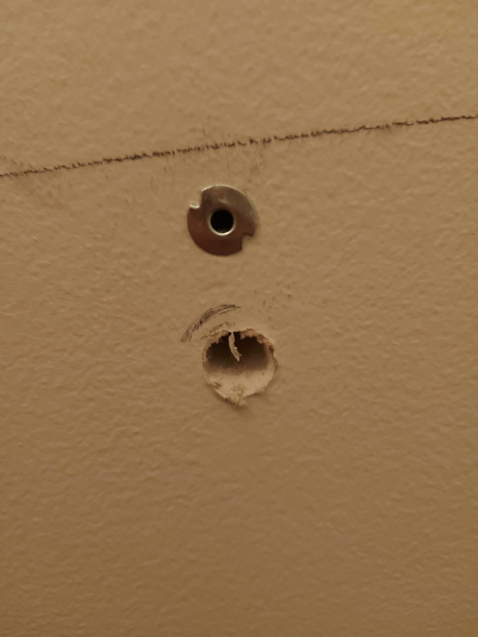

Jag ska sätta upp några hyllor på en gipsvägg. Lyckades montera en gipsexpander men den andra borrade ett hål rakt igenom...
Gipsvägg med korrekt monterad gipsexpander upptill och ett för stort borrat hål nedtill.
Går det att rädda på något sätt för att kunna sätta en skruv i det nedre hålet?

En större bricka på nästa expander kanske:)
Och nästa gång montera med mollytång.
Så vitt jag vet finns det bara en storlek på bricka..?
Dessutom kan jag inte ha större än M4 på skruven (som jag borrat för nu)
Jag använde tång men jag tryckte för kung och fosterland på just detta ställe och inget hände. Därför tänkte jag att jag lika gärna kan skruva då :D ... men icke.
Jag menar att du sätter en lös större bricka än hålet på mollyn du monterar!
Diametern på nuvarande hål är typ 12mm och expandern till min skruv är 7 mm. Kan jag sätta dit en expander trots att den är så pass mycket mindre än hålet?
Du skaffar en bricka med ett hål 7-8 mm och ytterdiameter en bra bit mer än 12 mm. Kallas ibland karosseribricka.
Vik ut benen lite så Mollyn kan expandera som den ska.

Har du koll på var reglarna är?
Om du tar i allt vad du har utan att den expanderar är inte helt ovanligt tecken på att den sitter i en regel.
