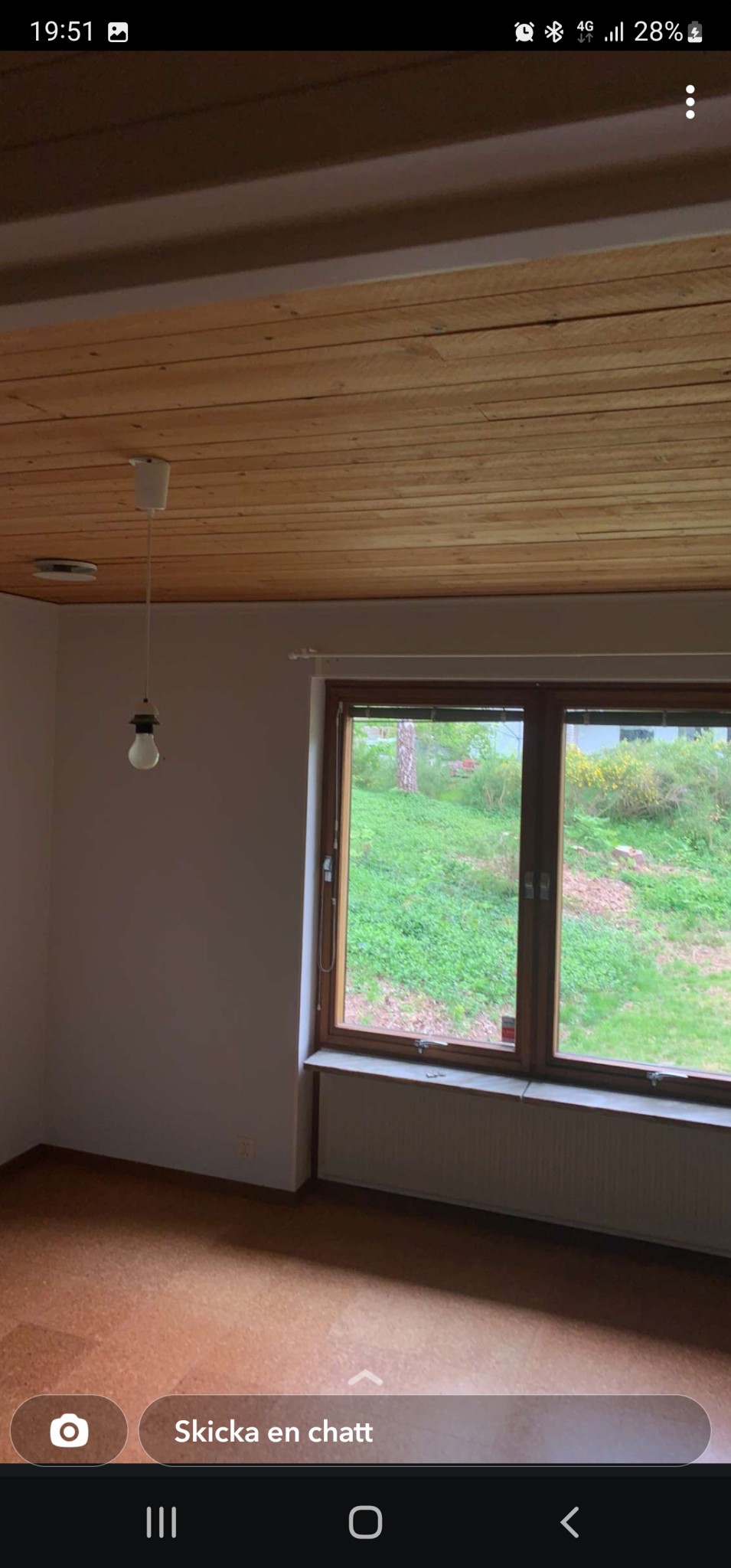

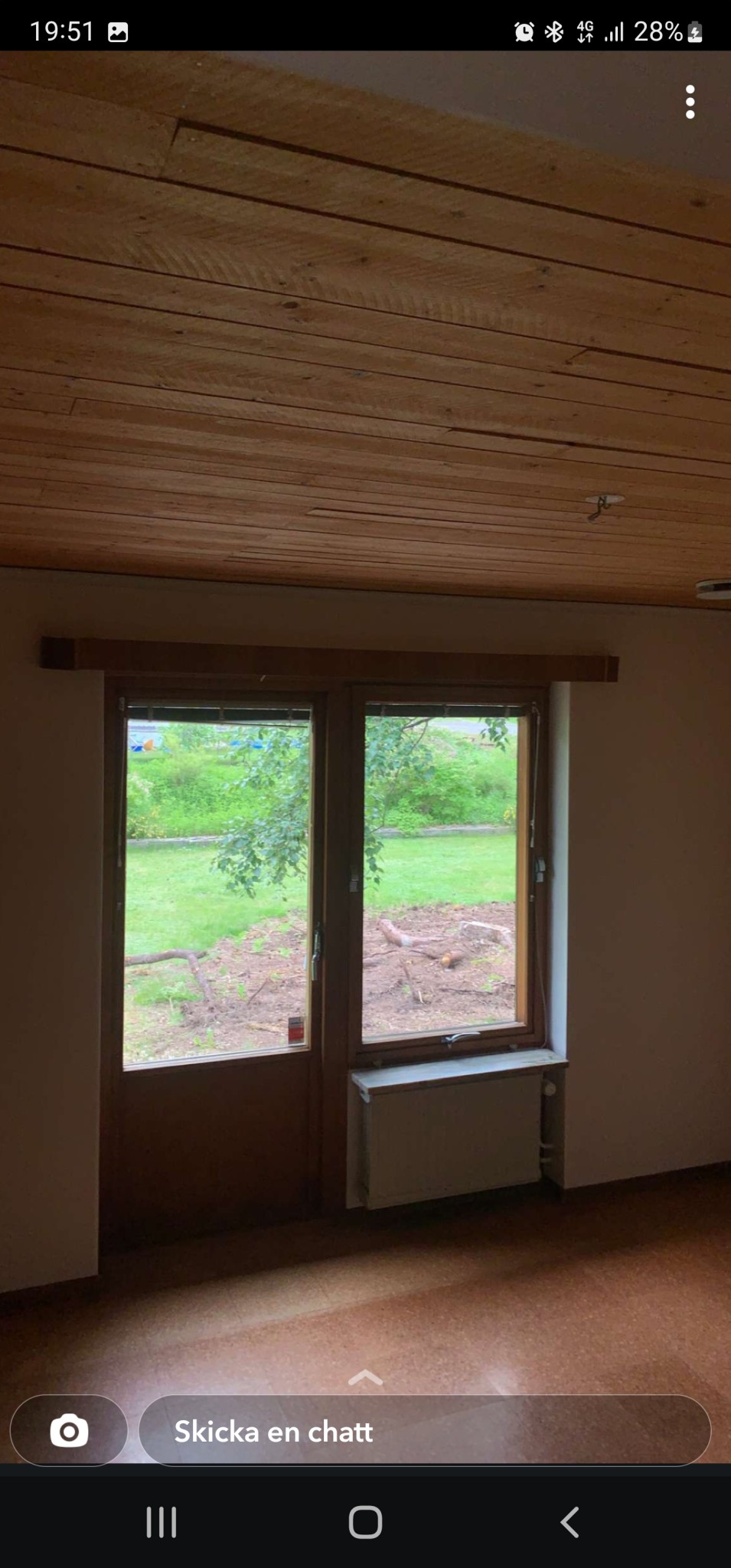

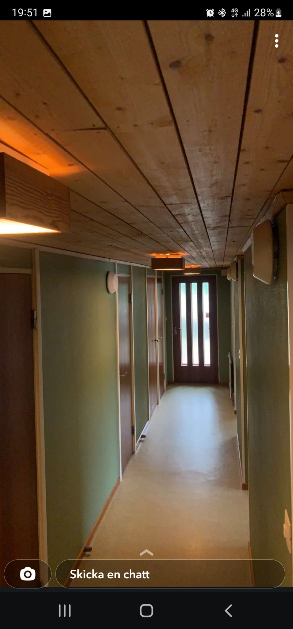

En bekant har köpt sutteräng hus byggt 1969. Allt är original istortsett.
Han vill få slätt innertak och tänkte gipsa.
Så som det ser ut nu är är råsågade brädor i taket. Endel lite ojämna.
Tror ni det skulle gå att skruva till dom brädor som är ojämna alternativt slipa till dom och får det tillräckligt plant att sätta gips på direkt och därmed slippa hela momentet med att sätta glespanel?
  • Råsågade träbrädor i taket av ett rum med ett fönster som vetter mot en grönskande trädgård.
  • Råsågade träbrädor i taket i ett sutteränghus från 1969 med fönster som visar trädgården.
  • Lång korridor i sutteränghus med råsågade trätakbrädor, som är lite ojämna, och grönmålade dörrar på sidan.
Om det är tillräckligt högt i tak så kan man regla på tvären.
Men det kanske räcker att ta bort/byta några av brädorna som är i vägen.
