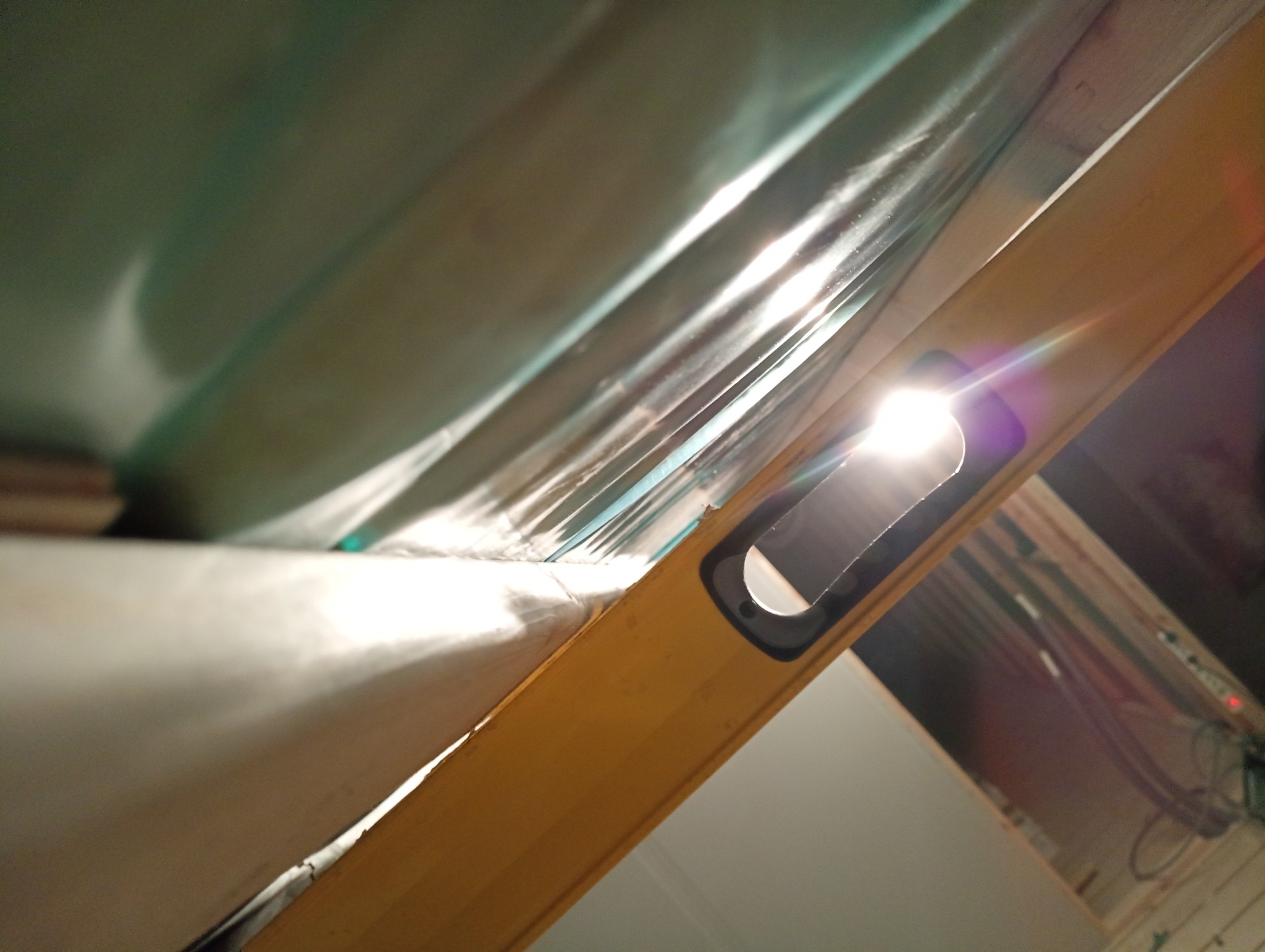

Z zana kader #1 Medlem · 140 inlägg 16 dec 2022 21:36 zana kader Medlem 140 inlägg 16 dec 2022 21:36 #1 Hej har reglat/riktat reglar för att sedan montera gipsskivor. Nu ser jag några ojämnheter på några ställen +-2mm. Går det bra att gipsa eller kommer det att synas?. Kör med 30cc. Inloggade ser högupplösta bilder Logga in Skapa konto Gratis och tar endast 30 sekunder #gipsa #regla #reglar #tak
F fribygg #2 Medlem · Östergötland · 24 404 inlägg 16 dec 2022 21:58 fribygg Medlem Östergötland 24 404 inlägg 16 dec 2022 21:58 #2 Jag skulle säga GIPSA, men om du är oroligt lagd är det ju lätt att shimsa med 2mm blå pallbricka.
