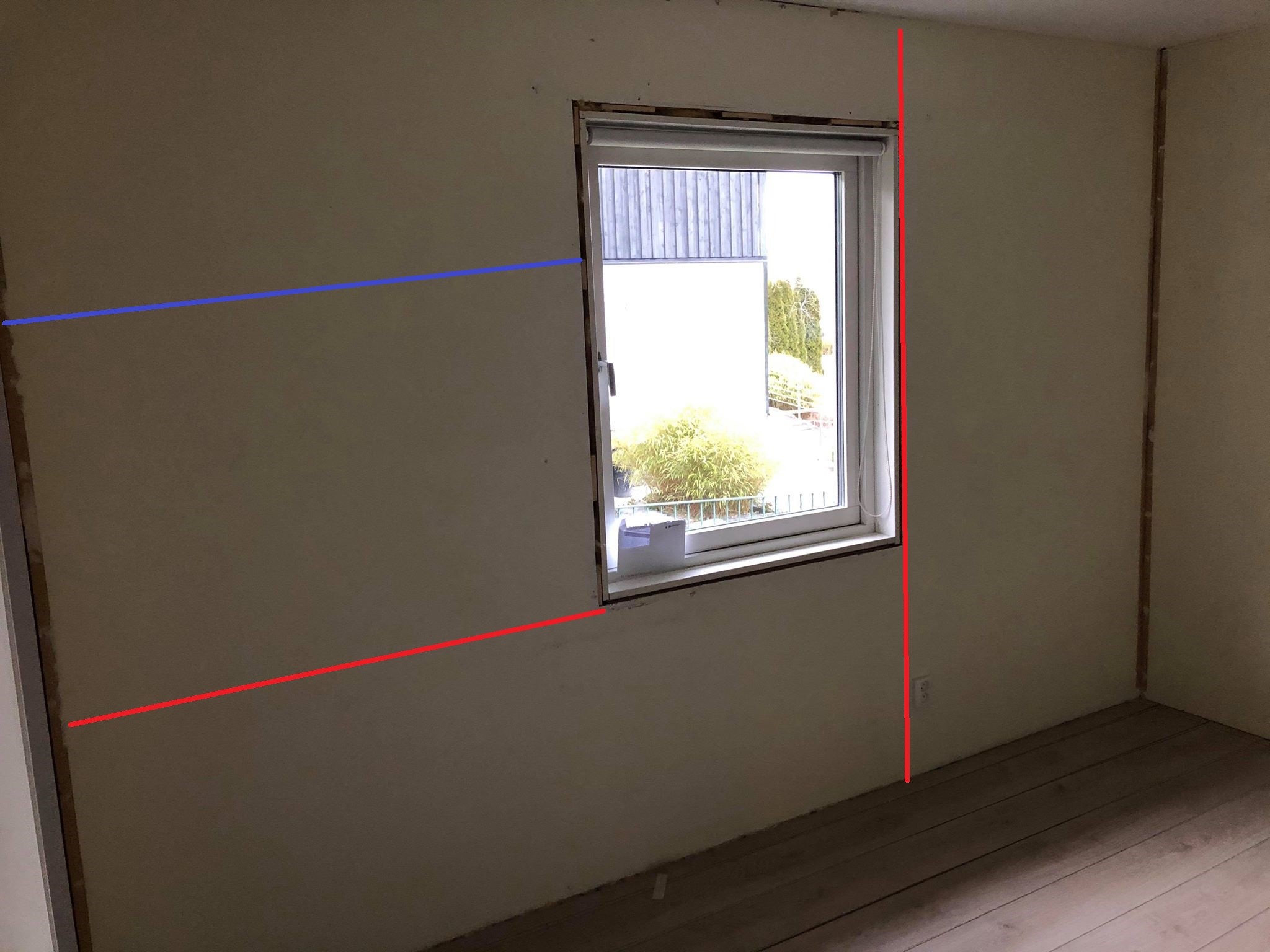

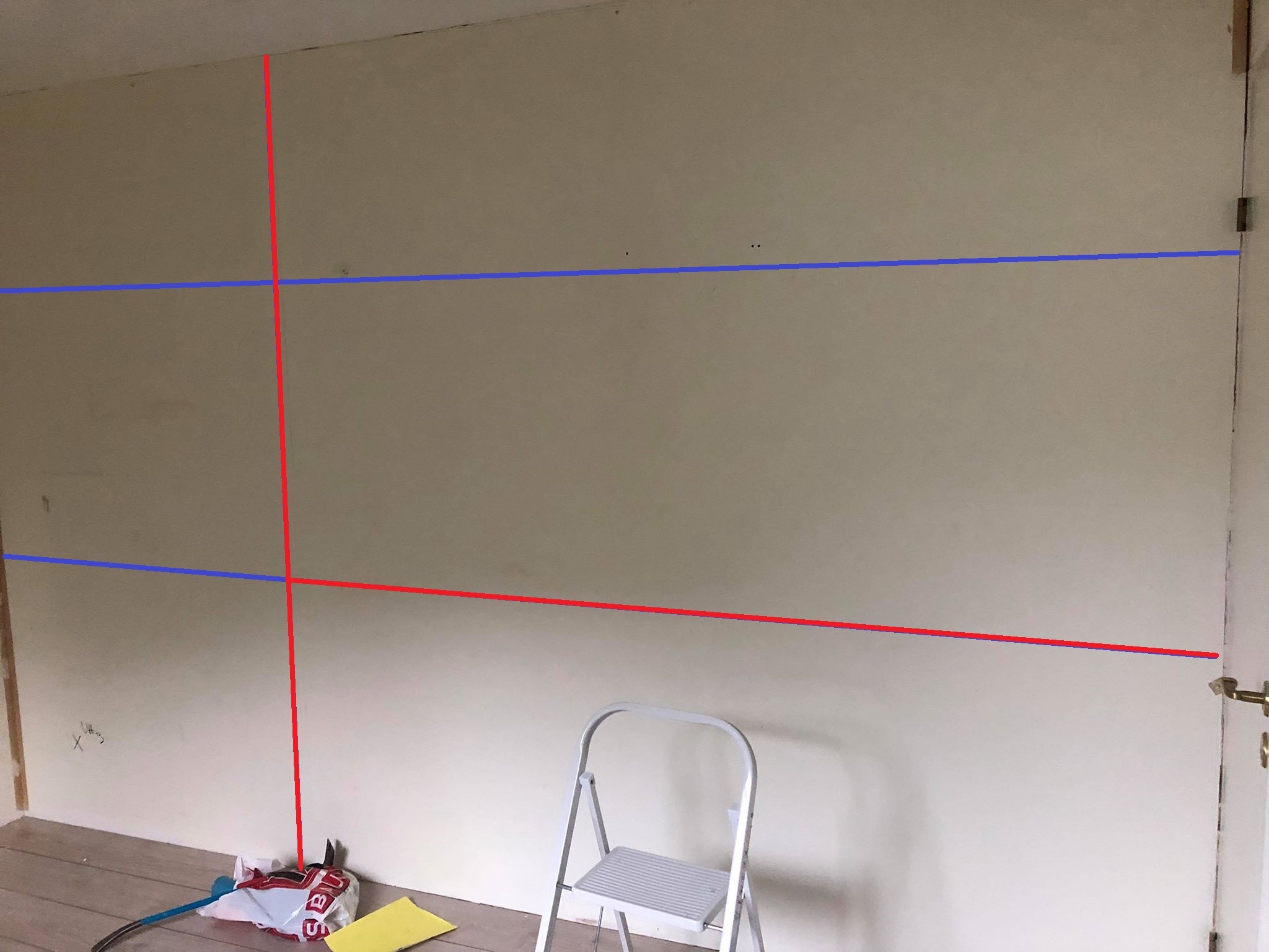

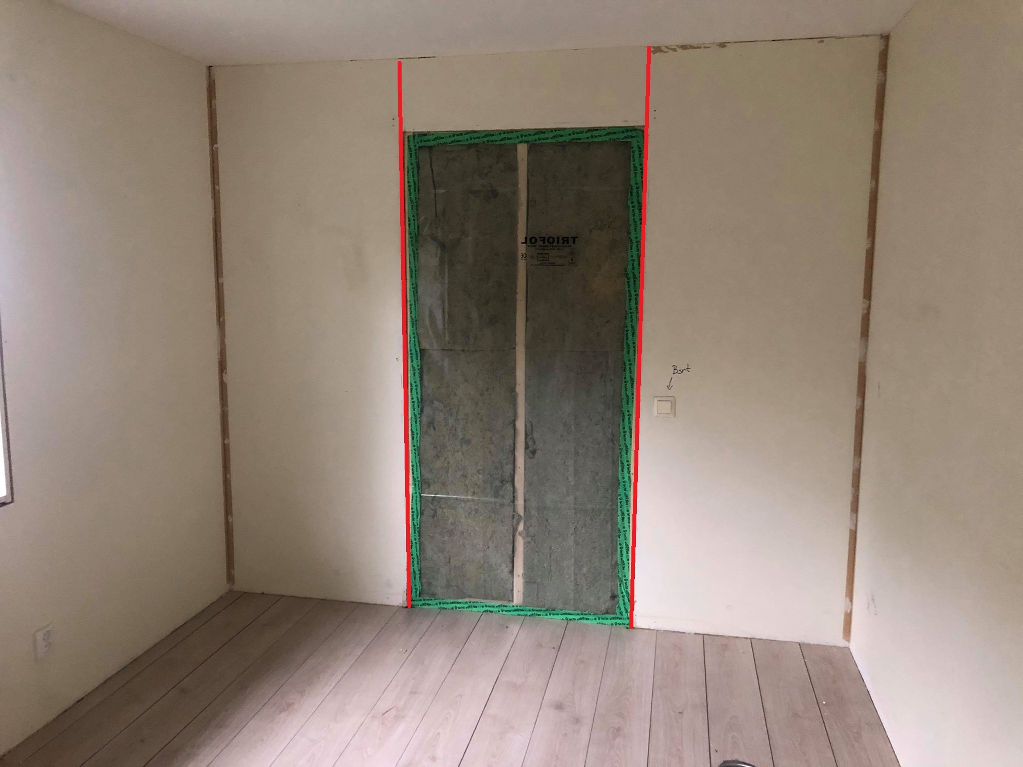

Vi har ett tidigare förråd med en ytterdörr som vi nu har slagit igen för att göra rummet till sovrum. Rummet har bara spånskivor som är målade och nu vill vi istället sätta tapet. Huset är från -93 och man ser idag tydligt hur det har spruckit mellan skivorna. Jag funderade på att sätta upp gips på detta men då två av väggarna är yttervägg så funderar jag på hur mycket det kommer skada ångspärren. Som man kan så på bilderna sitter reglerna (som jag har hittat i alla fall, inte så tätt. I bilderna är rätt markering mellan skivor (även regel där) medan blått är där det finns ytterligare regel.
Vad finns det för alternativ, limma upp gips? Eller går det spackla/förstärka skarvarna på något sätt för att undvika att det spricker igen?
  • Vägg med spånskivor markerade med röda och blåa linjer som visar reglar och skarvar.
  • Renoverat rum med igenmurad dörr, spånskivor på väggarna markerade med röda och gröna linjer.
  • Rum med spånskivor på väggar markerade med röda och blåa linjer som visar reglar och skarvar.
Om det är spån under så är det ju bara att skriva på som en tok om du är rädd för sprickor i gipset.
Så man kan skruva direkt i spånet?
Hur blir det med plasten bakom, eftersom det är ytterväggar?
Ingen fara med plasten, bara skruva på.
Se till att ha rätt längd på skruvarna bara.
