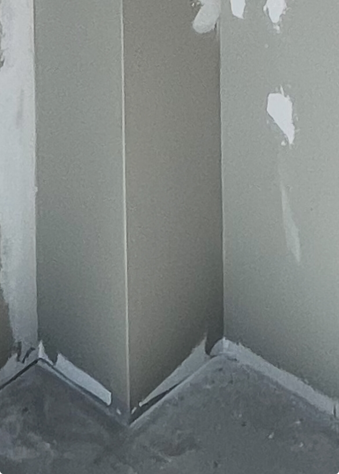

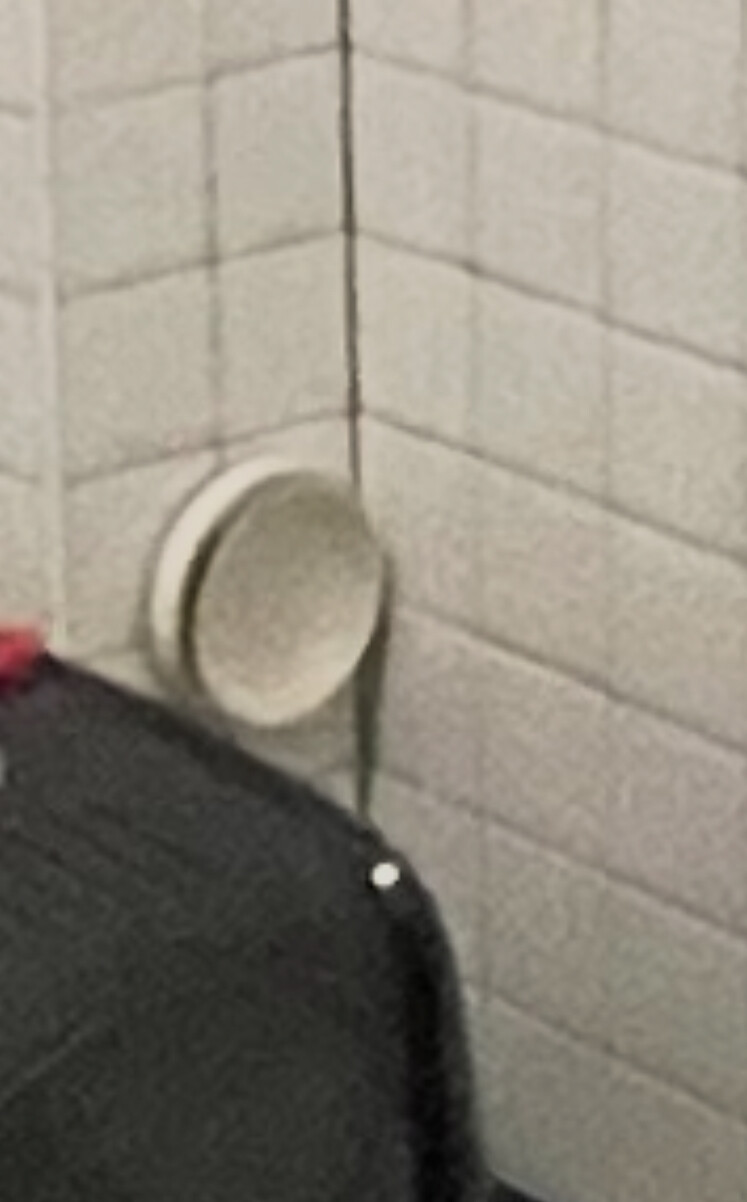

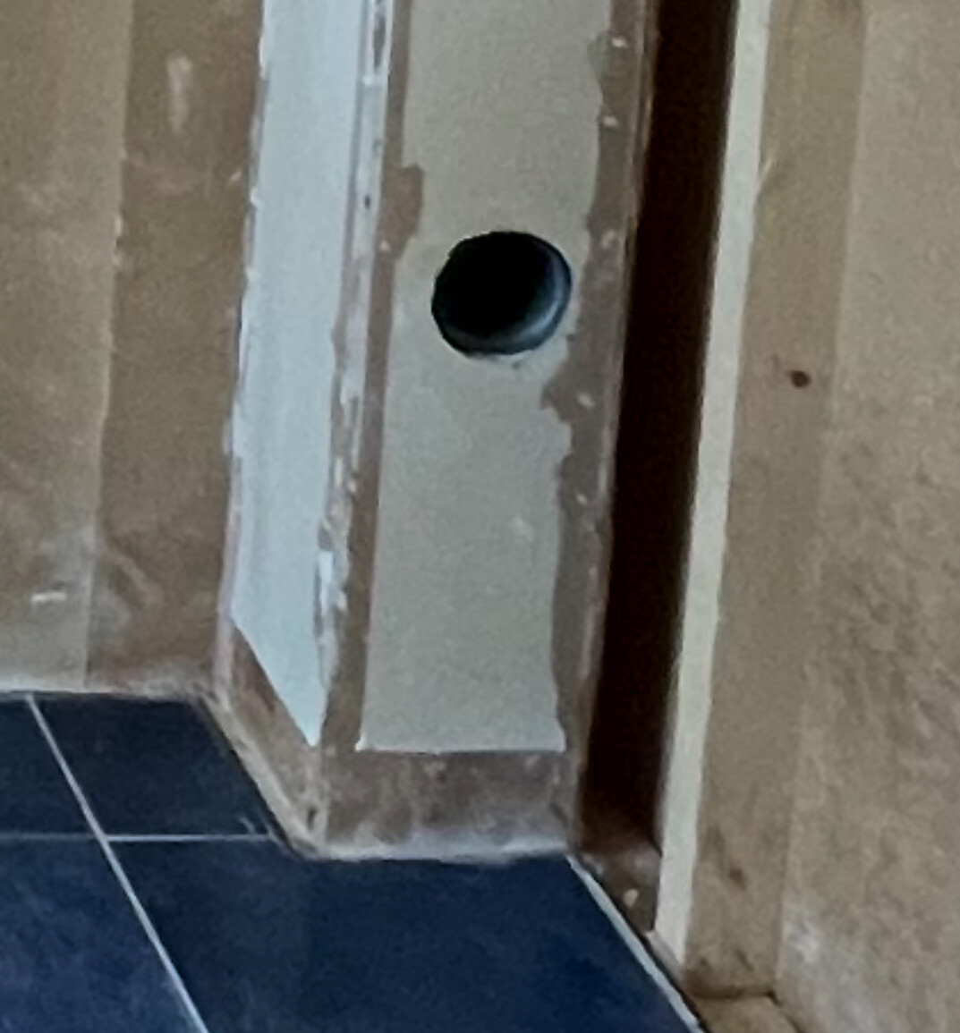

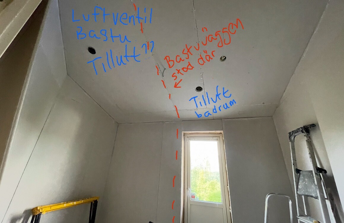

Vi insåg att vi råkade gipsa in frånluftventilen i det rum vi bygger om från bastu+badrum till sovrum. I taket finns två ventiler, en som satt i badrumsdelen och en i bastun.
1. Bör båda vara tilluft?
2. Behöver vi göra något kopplat till dubbla ventilerna i vad som nu blir ett rum?
3. Hur är vi bäst gå tillväga.. Öppna upp och spärra utluften och i sådana fall hur?
4. Om inte, vad ska vi göra?
Se bilder
  • Ventil på vägg i rum med vita, kvadratiska kakelplattor.
  • Gipsad vägg med hål för ventilation i ombyggt rum från bastu/badrum till sovrum, bredvid blått klinkergolv.
  • Gipsskivor monterade i ett hörn med synliga skruvhål och skarvar som är spacklade. Möjlig frånluftventil kan vara inbyggd bakom väggarna.
  • Rumstak med två ventiler och textmarkerade anteckningar om bastu- och badrumsventilation, samt en stege och fönster i bakgrunden.
Tilluft skall du ha i sovrummet.

1 och 2. Beror på flödet. Normalt räcker en ventil. Ni bör göra en ventilationsmätning så att ni erhåller rätt flöden på till- och frånluft (>0,35 l/s per m2 för hela huset i tilluft, frånluft på ca 85-90% av tilluften) efter era ändringar.
3. Är inte frånluftsventilen tillräckligt spärrad om ni gipsat över den?

Ang 3, ja, den bör vara det, men ingen risk för fukt när den inte är ”pluggad”. Även om det är frånluft tänker ut att det kanske finns risk?
Om jag inte var säker på att den är "pluggad" hade jag sågat upp gipset där och pluggat den, alternativt pluggat den i andra ändan. Dvs kapat förgreningen som går till ventilen och pluggat där.
Blev det inte omkastat där?
0,35 l/s och kvm i frånluft och tilluften mindre än det för att få undertryck.
Erik:
Det brukar fungera dåligt att få tilluft uppifrån utan tilluften bör ju vara genom ytterväggen, t.ex. spaltventil i dörrkarmen.
Kane
Tamefan....
Helt rätt noterat. 0,35 l/s och m2 i frånluft och tilluft på 85-90% av det.

Vi har i grunden ett luftvärmesystem från bahco med ftx så tilluften är i taket i alla rum
BirgitS
Inkl. kök, tvättstuga och klädkammare?

Det ska vara frånluft i kök, tvättstuga och klädkammare, inte tilluft. Tilluft ska vara i rena rum där man vistas mycket som sov- och vardagsrum.

Då öppnar vi upp väggen och spärrar frånluftventilen. Känns risky att ha den öppen bakom gipset
Kommer du inte åt ventilationskanalen någonstans så kanske det är lättare stänga där?
Tycker ventilen på första bilden (innan rivning av kakel) ser ut som en typisk tilluftsventil. Var det verkligen frånluft där? Frånluftsventiler brukar sitta högre upp, vid eller i tak
Om det var/är tilluft där så verkar det väl rimligt? Man vill blåsa ut uppvärmd luft i golvnivå
