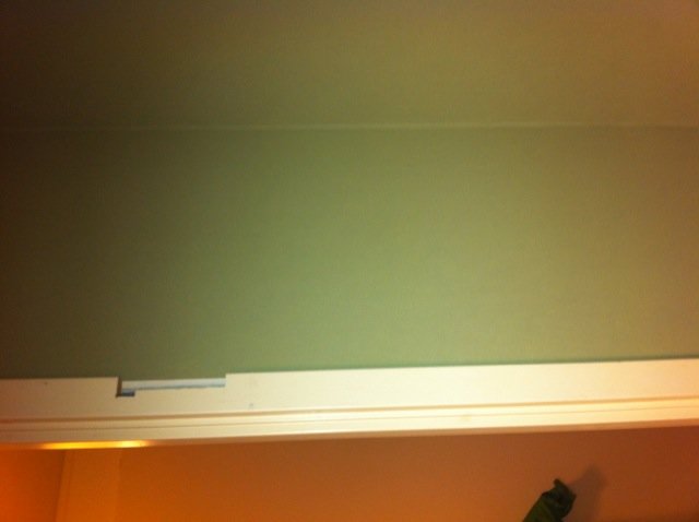

Se nedanstående två bilder. Den ena är bara en bild som visar var den andra bilden är tagen.
Som synes på närbilden är det först en gipsskiva (tror jag) och sedan verkar det vara ytterligare tre gipsskivor bakom (men jag kan ha fel).
Tänkte sätta upp en hylla, men är osäker på om jag kan använda gipsankare till detta. Det verkar ju inte finnas något utrymme för gipsankaret att expandera på baksidan.
Någon som vet?

Så du menar att du har 4 gipsskivor på varandra? Låter nästan osannolikt. Det finns ju andra varianter som ser ut som en stor skruv som kanske funkar bättre.
Det är inte en plåtregel som du ser genom jacket i fodret? Knacka på väggen. Om den låter ihålig och sviktar en aning så är det säkert luft emellan. Gipsväggar brukar inte vara massiva.
Erik
När jag knackar låter det ihåligt. Men när jag känner med fingret så känns det som om plattorna ligger bredvid varandra...
Det här är en lägenhet byggd 91 om det har någon betydelse.
På bilden så ser det ju bara ut att vara en skiva + plåtregel. Var ser du dom andra tre?
På bilden ser dem gråa ut. Men när jag lyser med ficklampa så ser dem vita ut.
Jag tror att du ganska lugnt kan anta att väggen är ihålig, men det finns sätt att förvissa dig om det. På ett eller annat sätt skall du fästa hyllan och alla sätt kommer att innebära att du borrar i väggen. Om du borrar ett litet hål så märker du hur tjock gipsskivan är. När du sedan fått bekräftat att det finns ett mellanrum så borrar du för gipsankaret. Skulle väggen mot förmodan vara massiv så har du i alla fall inte borrat för stort för att använda andra lösningar.

Ja det har du rätt i. Jag skall prova imorgon.
Nu har jag provat att borra. Det verkar bara vara en enda gipsskiva. Sen är det ett tomt utrymme på 1 - 2 cm och därefter kommer nästa gipsskiva.
