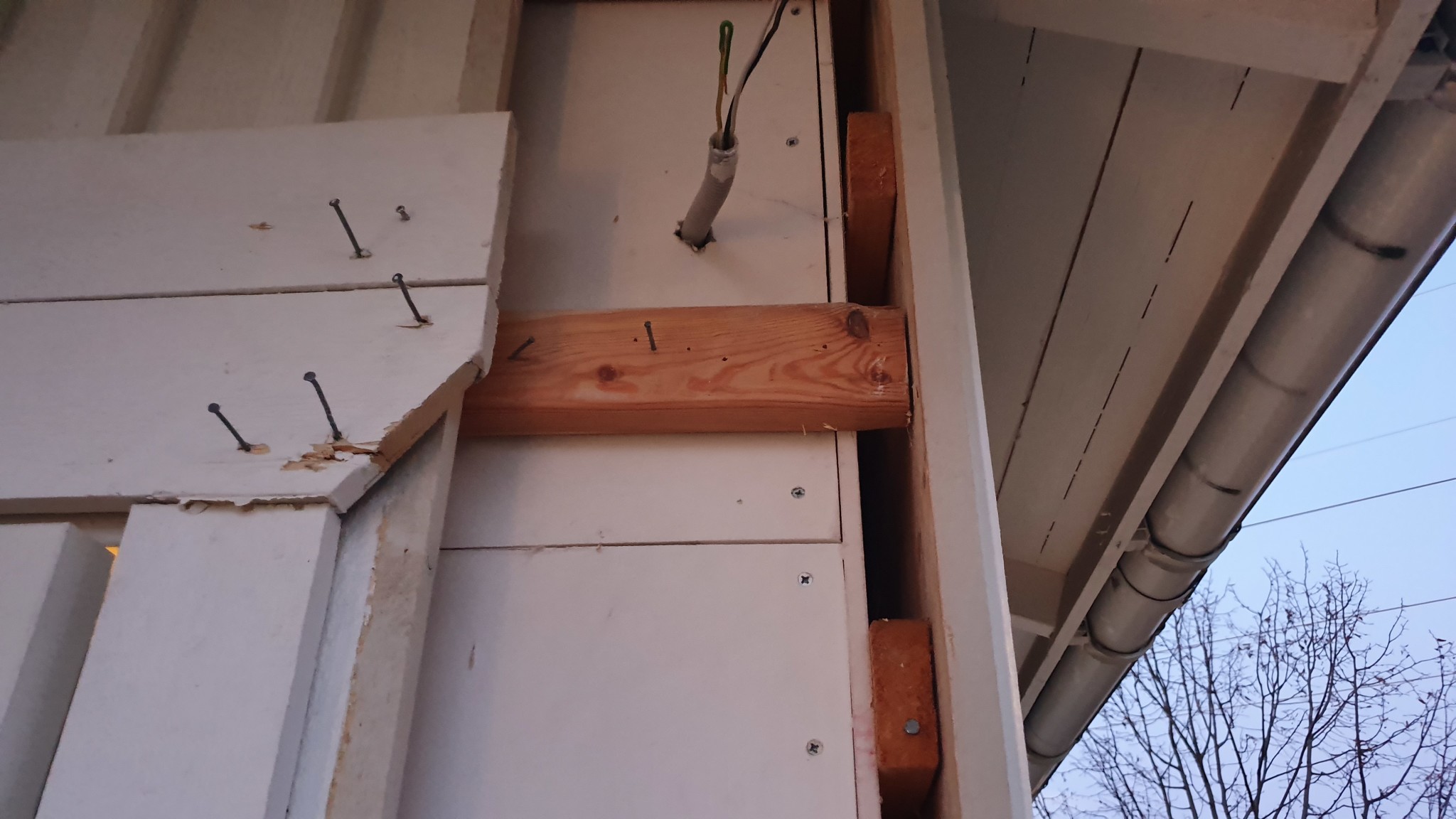

Skulle ta mig in bakom ytterpanelen på en tillbyggnad för att dra om en kabel. Då såg jag att man monterat gips istället för plastfilm/papp innan ytterpanelen. Är det ok, eller måste det vara plastfilm/papp, sedan spikreglar och längst ut ytterpanel?
  • Öppen väggkonstruktion med synlig gipsplatta istället för plastfilm bakom ytterpanel och elledning som sticker ut.
Säker på att det inte är vindskivor? Dom är utav gips. Dock tåligare än dom man sätter upp inomhus
Tack för svaret. Det kan säkert vara vindskyddskivor. De ser tunnare ut än vanlig gips. Visste inte att det fanns något som hette vindskyddskivor, men nu har jag läst på. Verkar ju faktiskt tom finnas fördelar med det?
