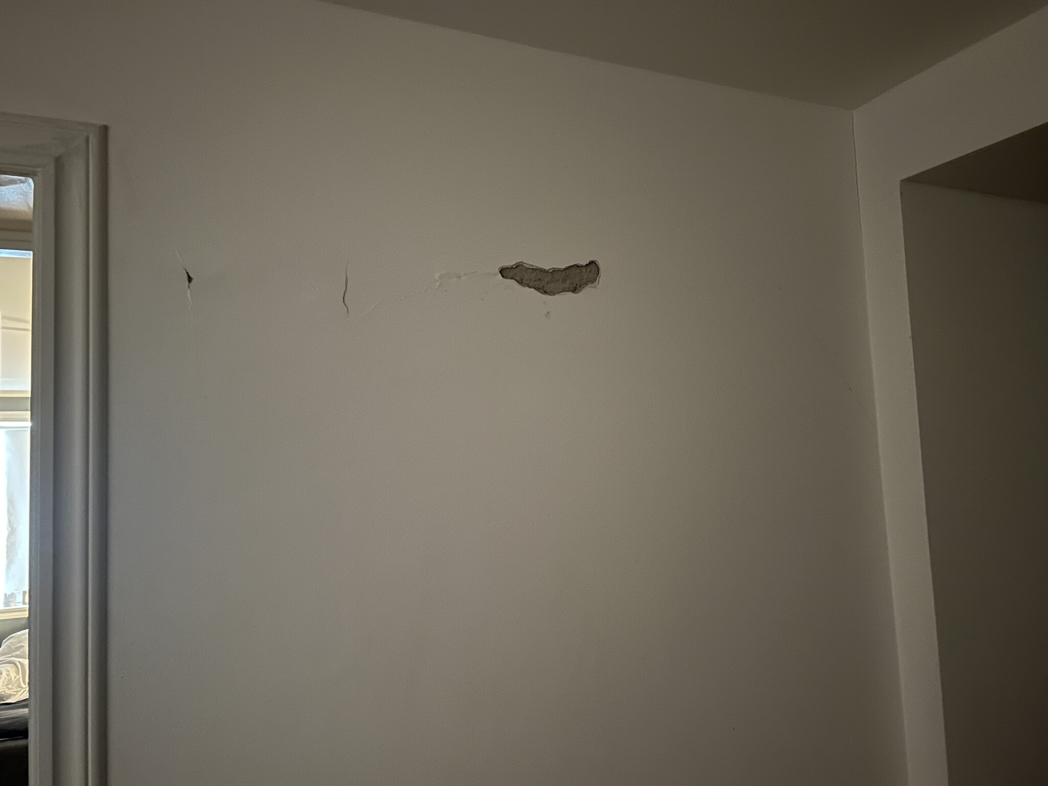

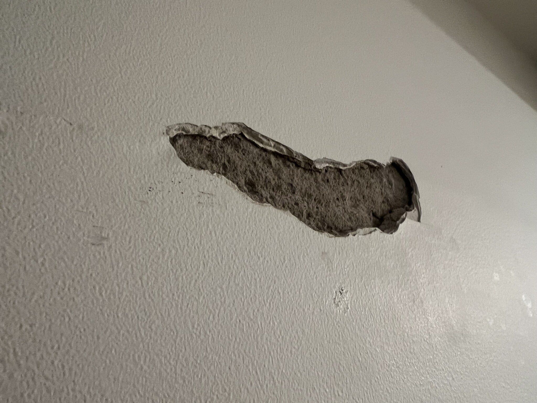

Vi renoverade nedre plan på vårat sutteränghus för ca 5 år sedan.
Vi har en hallvägg där gipset (eller vad det är för material ) har lossnat från väggen.
Någon som vet hur man fixar detta, är det svårt eller kan vi göra det själva?

Det är puts, inte gips. Knacka bort allt löst, fyll i, slipa, måla hela väggen.
Precis som @kniv skriver så är det puts.
Kan ju dock vara läge att kolla varför den släpper.
Ser förvisso ut att vara en innervägg men kolla så den inte är fuktig.
Är väggarna målade med en färg som kan släppa igenom fukt?
Jag skulle knacka bort det som är löst och sedan blanda ihop en hink gipsputs och återställa. Det är rätt lätt att jobba med för en glad amatör.
