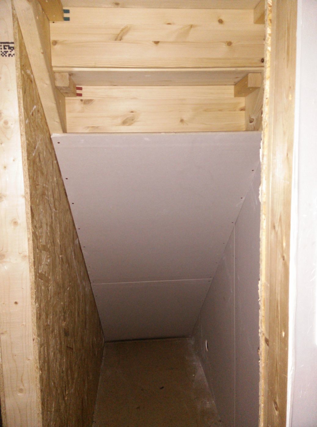

Jag har byggt en trappa till vår oisolerade vind som jag nu håller på att isolera under och sen sätta gips. Trappan är 775 bred och således är cc 730.
Har kapat en gipsskiva i tre bitar för att kunna skarva på höjden men märkte att det glappar lite mellan skivorna så jag behöver antagligen någonting att skarva med bakom.
Tänkte först på en masonit men kanske är en gipsremsa bättre? Någon ytterligare regel funkar inte och vill ha en så tunn bit som möjligt, utan att det blir för dåligt.
Så, masonit, gips, nåt annat?
Bild? Var inte lätt att förstå din beskrivning. Alltid bra med en bild så även vi tröga i skriftspråket fattar!
En bit 12 mm plywood eller osb funkar bra. Eller en plåtremsa
Ja det där går inte att få sprickfritt när det spacklas.
Jag hade satt en bräda gärna 28x70 men går säkert bra med 22mm.
Det får bli osb då jag inte vill sätta in tjockare bakom, vill inte trycka ihop isoleringen mer än nödvändigt.
Jag hade nog reglat upp med en 45a till och sen osb och gips på det, det blir ju inte mycket till isolering bakom där.
Jag har 90mm isolering bakom så 45a kan jag inte regla upp med.
Tänkte ju snarare på att utöka isoleringen med 45.
Du får ju i stort sätt ingen isolering där trappstegen går ut på baksidan.
Jag har reglat ut 90mm på vangstyckena redan så jag får 90mm isolering överallt. Har satt 45mm-regeln på sidoväggarna 45mm ifrån vangstyckena t.o.m. så jag har 45mm isolering över hela bredden, och sen 45mm mellan reglarna längst ut.
Jaha, trappan blir "kall" och dörr nere?
Jepp, isolerad förrådsdörr.
