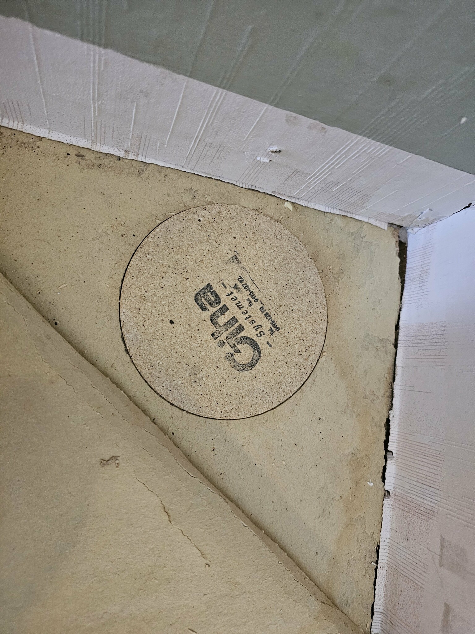

Vid renovering hittade jag detta under gamla plastmattan precis innanför ytterdörren.
Vad kan det vara för något?
Huset är byggt 1981 på gjuten platta. Ligger golvspån på reglar.
Finns ett ventilationsgaller i plattan har jag sett men alltid trott det var friskluftintag till öppna spisen. Kan det ha med golvet att göra?
Rund skiva med texten "Gira" synlig under gammal golvmatta nära ytterdörr i ett hus byggt 1981.

Den ilagda runda biten spån kan vara en "kork" som lagts dit efter en besiktning av något slag. Det ser ut som man sågat upp ett hål med hålsåg, och sen lagt igen hålet. Hade liknande på flera ställen i vårt hus (dock utan Giha-loggan). Det var spår efter en utvidgad besiktning.
Går det att lyfta bort biten, eller är den limmad?
Edit - du har inte ett modernt Giha-golvsystem. Då hade man sett skruvarna/fötterna. Vet ej om de haft andra/tidigare varianter.

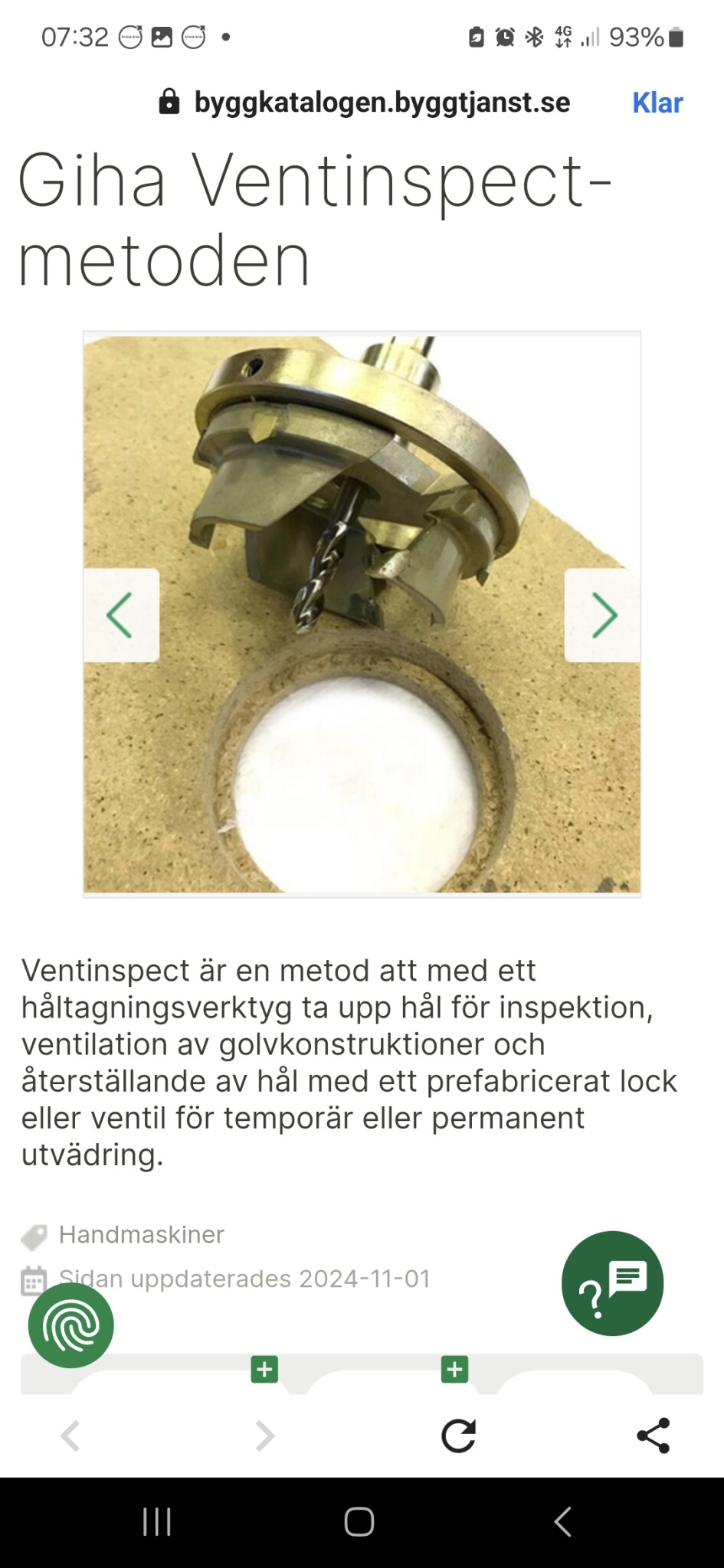

Det är ett hål efter en besiktning, de har använt ventinspect från Giha.
https://byggkatalogen.byggtjanst.se.../handmaskiner/giha-ventinspect-metoden/105348

Det är ett hål efter en besiktning. Dra ingen annan slutsats.
Lyft på locket, om det inte är limmat, eller gör ett eget hål, så är det sen bara att använda ögonen.

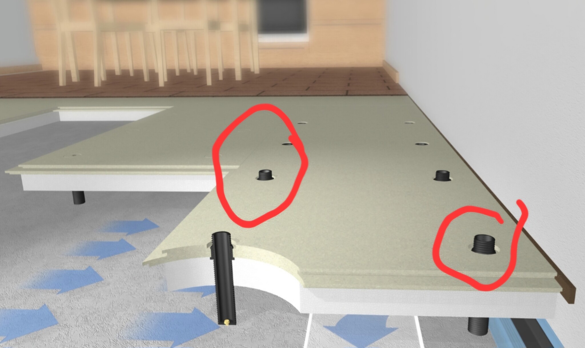

Jag TROR INTE att det är ett Ghia-golv (mer än en bit med ca 10-15cm i diameter). Då borde du ha sett skruvarna.
  • Illustration av golvkonstruktion med lyftbart lock, hål markerade med röd cirkel, visar montering eller inspektionsöppning.

Här kommer skärmdumpar, eftersom du inte orkade klicka på länken.
  • Bild av Giha Ventinspect-metoden som visar ett verktyg för håltagning och inspektion av golvkonstruktioner.
  • Skärmdump av Giha Ventinspect-metoden, visar ett verktygset för håltagning och ventilationsinspektion av golvkonstruktioner, komplett med tillbehör i en väska.
