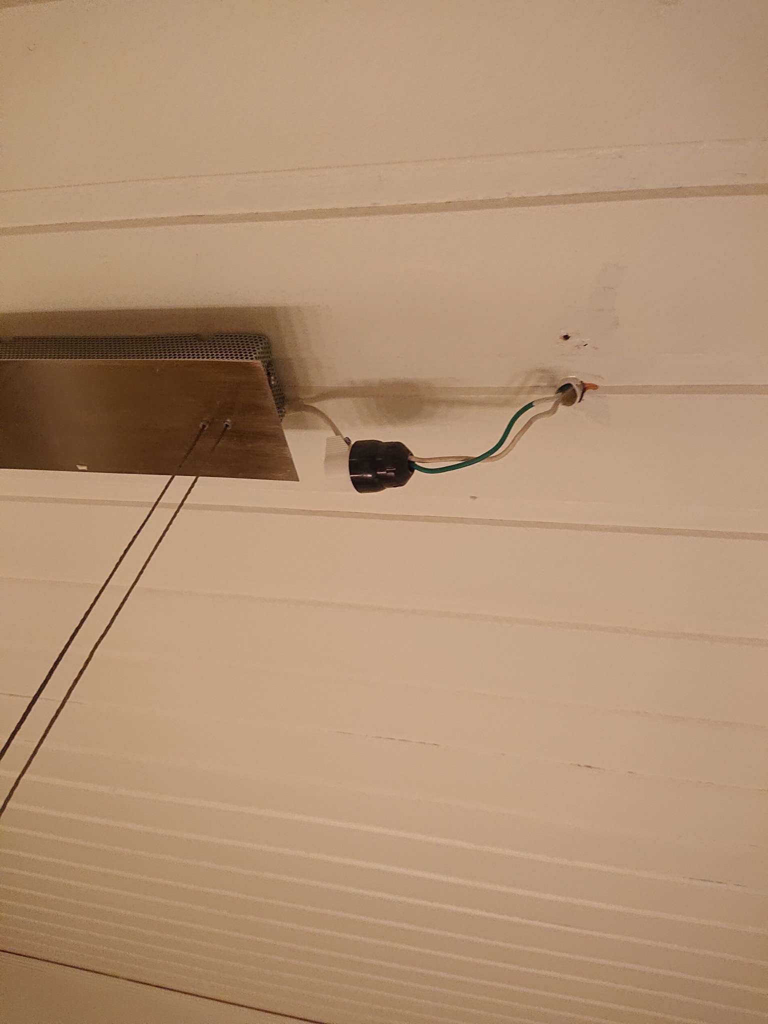

Största fördelen med de gigantiska DCL sladd-honorna är väl att det kanske äntligen blir slut på oskicket att sätta en lös sladd-hona hängande direkt i FK:n vid renovering i äldre hus med rörutlopp och lös krok istället för takdosa. Visst, man har gjort så i hundra år, och oftast har det väl gått bra, men nej, dubbel isolering och dragavlastning är inte bara för skojs skull.
Finns ju som väl är utanpåliggande takdosor för DCL som inte ser alltför tokiga ut.
Men för den som vill förlänga en lampsladd för fönsterlampor i stora fönster o.d. är det ju rätt värdelöst att det inte finns snygga sladd-honor. Som gjort för att folk ska ge sig på kreativa lösningar med sockerbitar och eltejp istället. Det blir ingen säkerhetsvinst.
