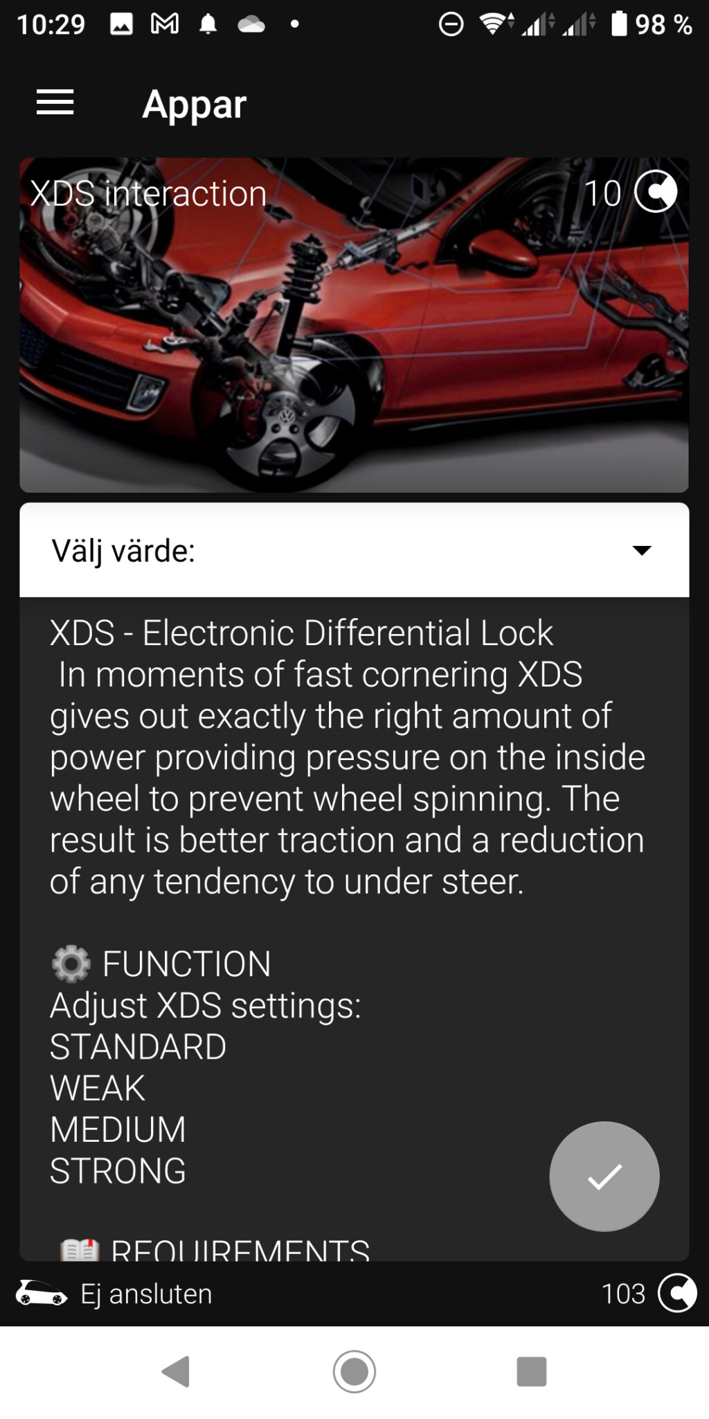

Öppnade appen nu för första gången på nått år, mängder av nya funktioner. Tänk om alla bilar hade haft samma möjlighet att anpassa inställningarna. Ser tex. att man kan sätta tiden hur länge spolarna på strålkastarna ska spola, hur ofta dom ska aktiveras när man spolar på vindrutan, otroligt!
Man kan tom. ändra hur mycket xds ska aktiveras, detta måste provas i vinter:D
Skärmklipp av app med fordonsdynamiksystem, XDS-interaktion, inställningsalternativ och krav.

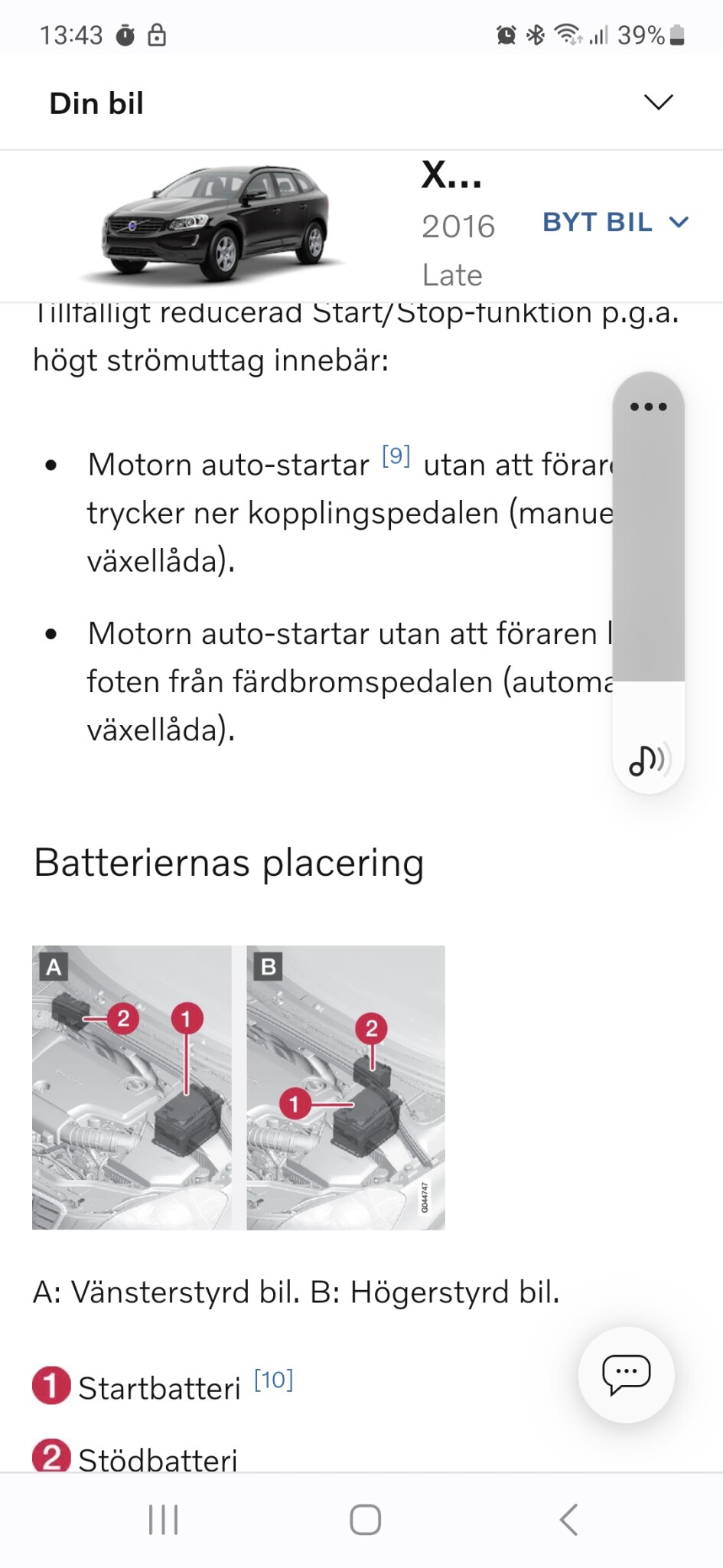

Är det inte skilt batteri till start/stopp funktionen?

Nej. Moderna mildhybrider har ett separat 48V men startstop har bara ett större/tåligare 12V. På vår -11 hade VAG ett AGM, men på -18 hade dom snålat med ett EFB (som då också höll 4.5år istället för 8år)

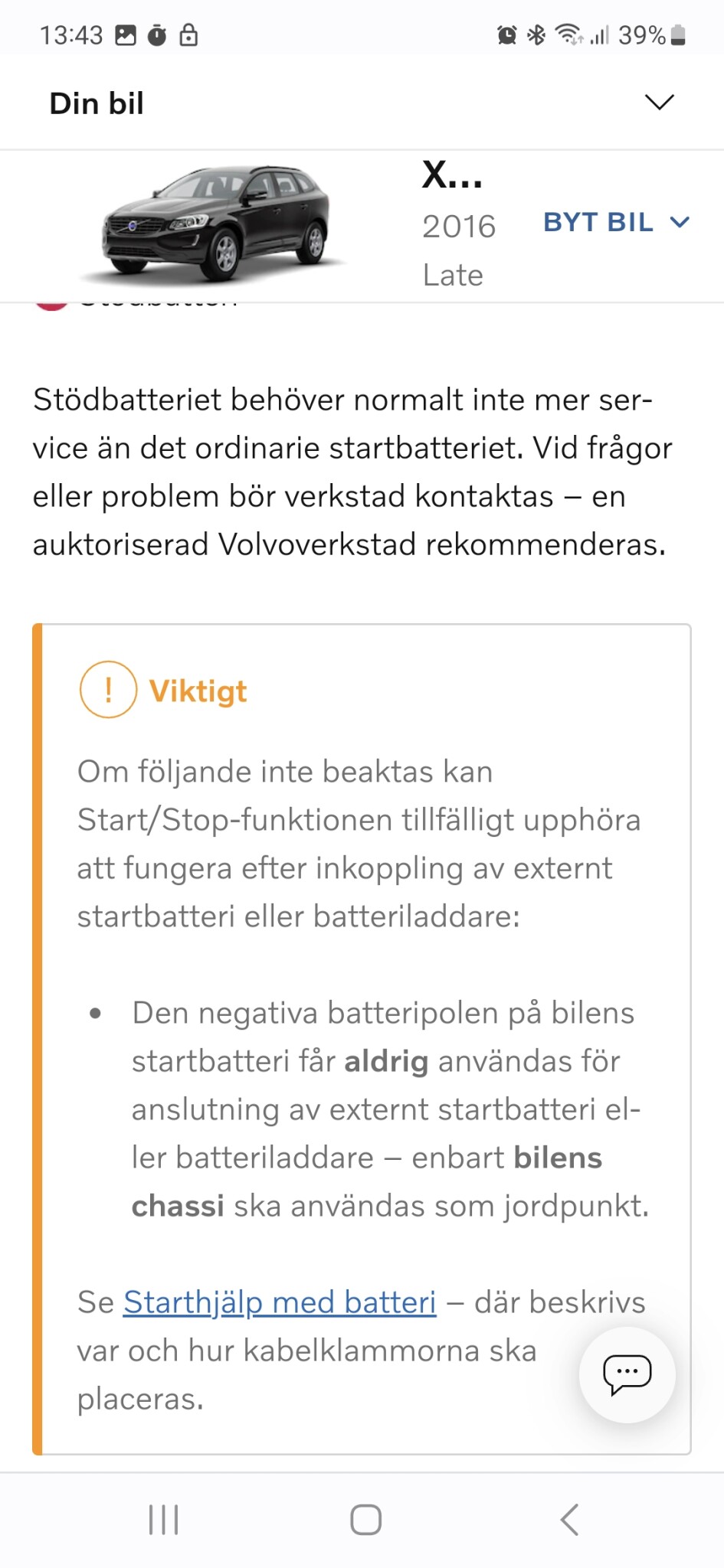

Vissa bilmärken/modeller har separat batteri för Start/Stopp-funktionen.
[länk]
Tror nog allt att startmotorn alltid drar från startbatteriet. Stödbatteriet är troligtvis där för att kunna garantera att autobroms osv är säkert även om ett batteri plöttsligt fallerar under färd...
Om det nu inte är 48v mildhybrid batteriet som är där för att kunna tillvarata bromsenergi och låta bilen krypköra...
