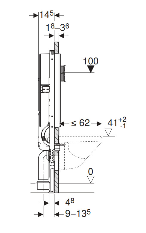

Någon som monterat en sådan WC-fixtur i 145-vägg?
Måtten nedan anger att själva fixturen får plats, men att stosen hamnar med centrum minst 90mm från framsida stomme = 155 in, om man beaktar att muff-änden på ett avloppsrör är 130mm.
Men kanske går det ändå?
Ett alternativ är att jacka ur OSB-skivan just där, så man bara har gips i anslutning till stosen i bakomliggande ytskikt, men sen har man oxå frågan om ljud, att hellre ha så mycket material som möjligt, inte så lite som möjligt.
Har lite ont om plats och sparar gärna varje centimeter.
Stosen kommer gå genom källarbjälklag och eftersom det hamnar utanför tätskiktet behöver man inte beakta 60mm till bakvägg så vi undviker det missförståndet direkt.
Tack för snabb feedback.

Är detta något slags AI-svar?
Lite märkligt formulerat annars tycker jag.
Jag vill ha denna fixtur för att kunna få det integrerade tätskiktet, jag vet ingen annan som har det, och jag kan i värsta fall bygga om till 170-vägg men undviker det gärna.
Frågan är som sagt om någon har monterat i en 145-vägg förut.
Svarar på min egen fråga eftersom jag bestämt mig nu.
Jag tar ur lite ur OSB-skivan om det behövs, och kompenserar med dubbla gips emot intilliggande sovrum. Det bör ha större ljuddämpande effekt än att gå upp från 145 till 170-regel, och bygger bara hälften så mycket i total väggtjocklek.
