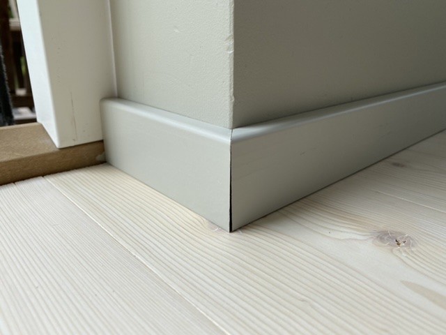

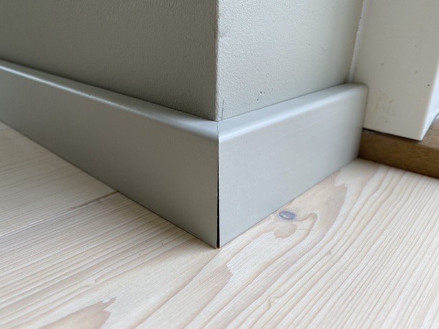

Håller på och sätter lister men får av någon konstig anledning ett glapp i nederkant när jag sätter runt hörn.
Har provat att sätta en kloss mellan anhållet och listen när jag sågar men det hjälper inte.
Någon som har nåt tips?
Golvlist med glapp i nederkanten vid ett hörn där två lister möts.
Golvlist med glapp i nederkanten runt ett hörn mot en vit vägg.
Du ska ha vägg-sidan på listen mot sågen när du sågar. Har du gjort tvärt om?

Vägghörnet lutar kanske,tälj bort lite av nedre insidan av listerna vid hörnet,för att få in nedre kanten mer mot väggen i geringen,om du förstår:)
Edit: "Det där fixar målaren sen." - Lasse Silikon
Yes, har väggsidan mot sågen.
Lutar åt att målaren (jag) får lösa det sen :crysmile:
Hm, ser hyfsat rakt ut, men bra tips! Tack!
