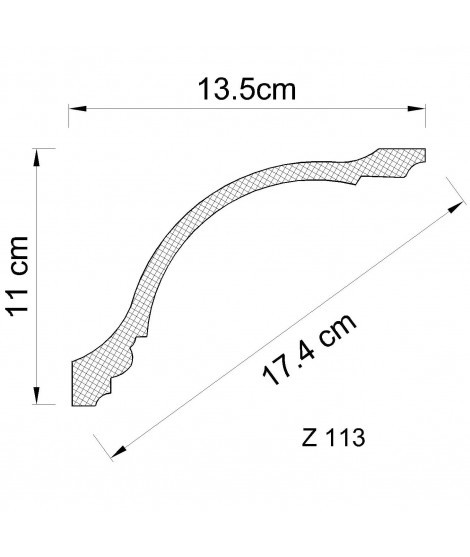

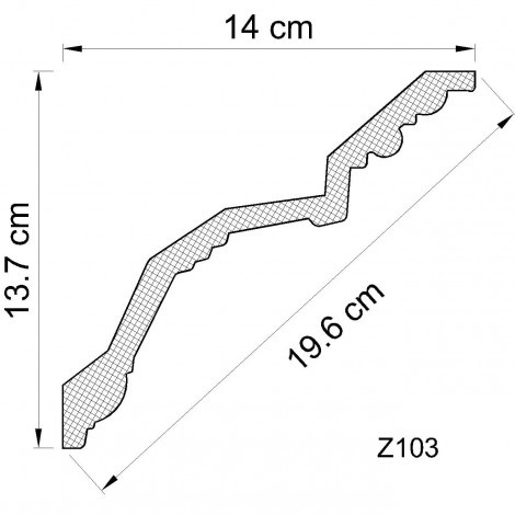

Har två varianter av stuckaturlister från dcor.se av polyuratan (stavning) där höjden är max 15cm
Hittar gerlådor i stora format men ligger runt 700-1500kr
Nån som har ett tips på att komma billigare undan, kollade på de kap/ger sågor vi har på jobbet men ingen med så stor klinga att kunna ta dem

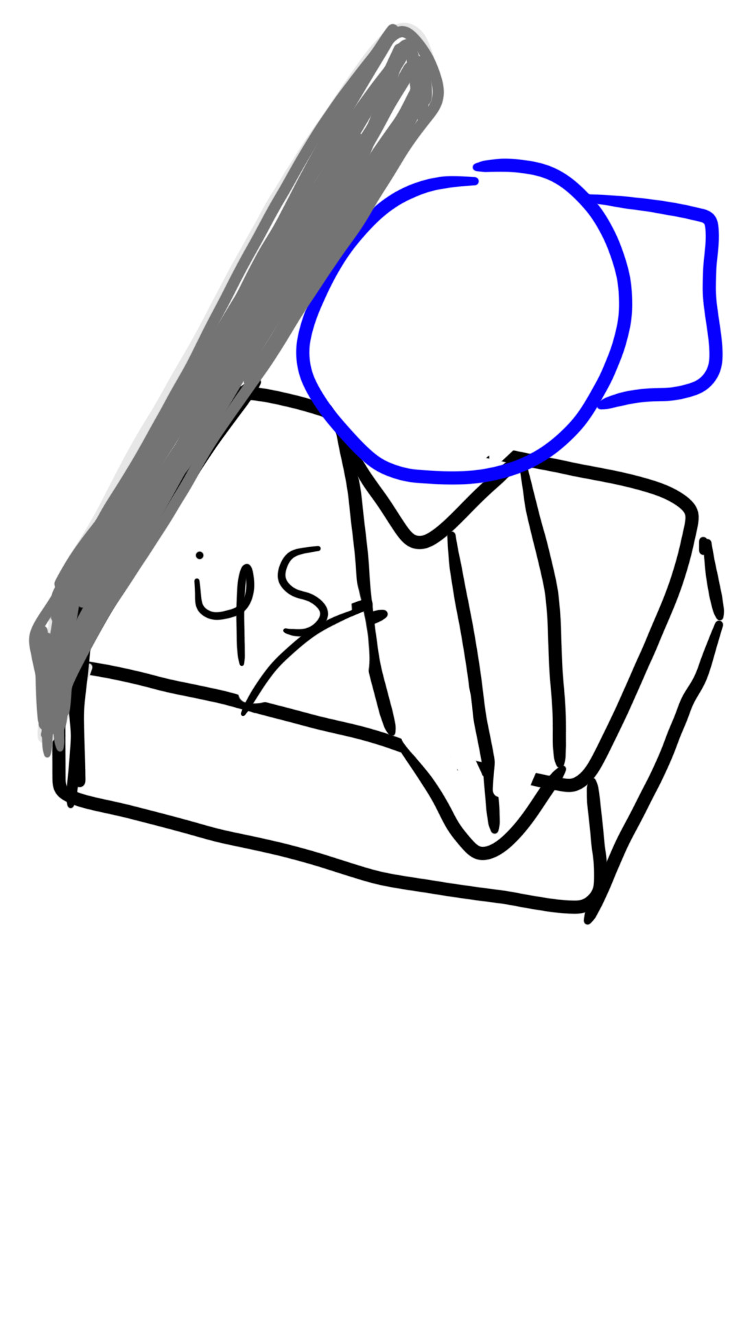

Hade nån idé liknande vinklad geringslåda i Martins länk 2 ovan fast där man använder kap gersågen för enklare "duttande" av mått på mm och mindre.
En box, eller geringslåda i bilden ovan, där ämnet ligger på rygg. Snittet hamnar en bra bit ut från anhållet där man ofta har mer höjd till klingan. Spåret är 45 grader mot sågens anhåll så man kör med klingan rak, ingen vinkling i någon led. Bitarna får fulsågas med övermått innan dom trimmas i kap geren.
Sunkskiss.
Sunkskiss.
