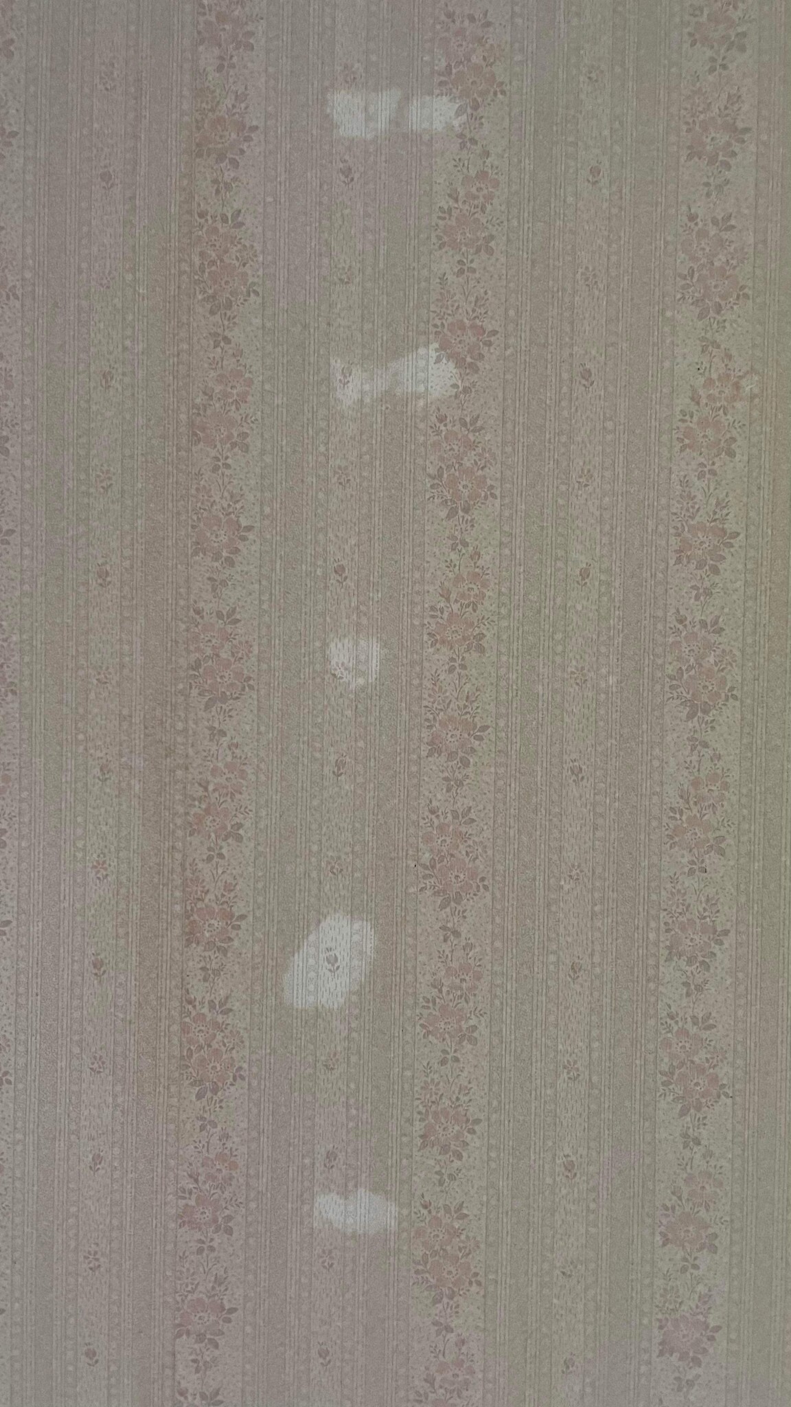

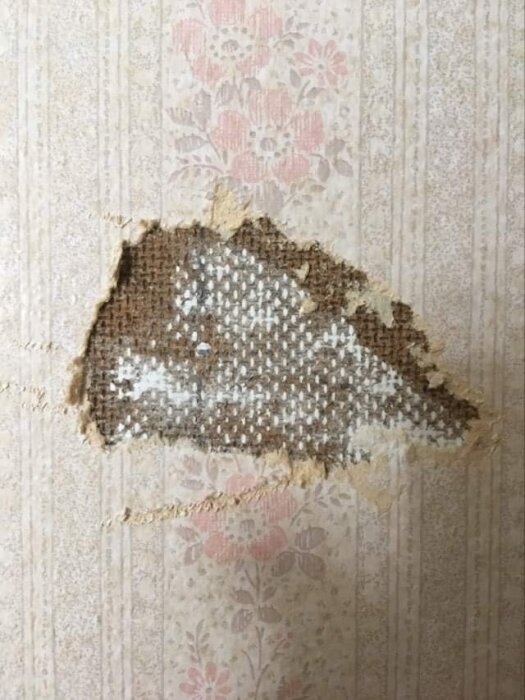

Jag ska tapetsera om ett rum i min stuga som stått kallställd under vintern i många år.
På nuvarande tapet har det ”läckt” igenom vita fläckar från spacklet under. De har spacklat spikarna i masoniten.
Hur har det blivit så och hur undviker man att det händer igen? Min teori är att det har varit fuktigt och spacklet har lösts upp som tapeten sugit upp.
Behöver man ens spackla så små spikar? Eller finns det risk att de galvaniseras av fukten?
Tack!

Bra fråga.........har inte sett nå sånt tidigare. Jag tycker också det ser ut som de använt oljehärdad masonit, Den är lite mörkare. Har för mig att det är dumt att ha på väggar så kanske det spelar in..?
