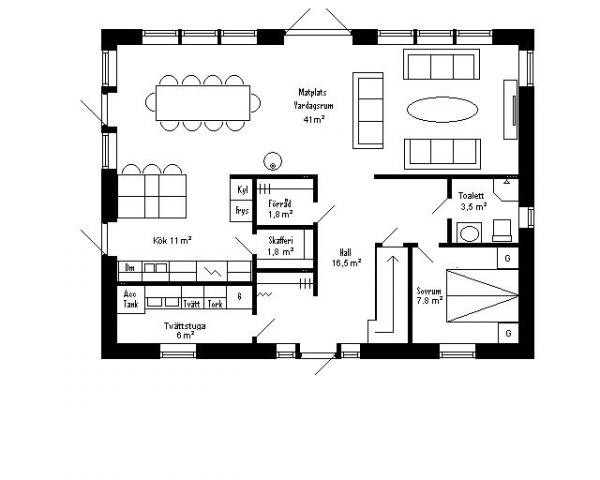

Ska i mitt hus montera in en acc tank i tvättstugan. Till den kommer värme via en kulvert i torpargrunden storlek 2x22mm koppar. Nu är frågan hur jag ska planera för genomgången från torpargrunden upp till tanken. Man får ju inte ha genomgångar i golvet i våtutrymme så då måste den ju hamna på någon vägg. Sedan så ska jag ju ut med värme rör till grunden igen som ska mata elementen då jag kommer göra genomstick i golvet vid respektive element.
Har ni några förslag på lösningar som både funkar bra och inte ser taikon ut så är det toppen.
Bifogar en skiss på planlösningen. Enda väggen som är tänkbar att sätt ev kopplingar i är den mellan kök och tvättstuga.
Det är bara att borra hål och efterlaga. Det du bör oroa dig för är om rören under golvet kan frysa vid långvarigt elavbrott.
