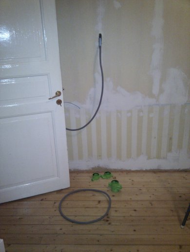

Så lämnade de det. Hänger en slang till lite längre bort på väggen... De sa åt mig att fräsa in slangen och dosorna i väggen så skulle de komma tillbaks sen och koppla in sladdarna.
Men jag är inte helt säker på att väggen är tjock nog för att få plats med två dosor rygg i rygg. Hur gör jag om de inte får plats?

Eh, varför kunde inte de fixa det? Det var väl därför du anlitade dem? Att fixa allting förutom ihoplappning av väggen sen.

Det är nog inte varje servicebil som är utrustad med elkedjesåg
