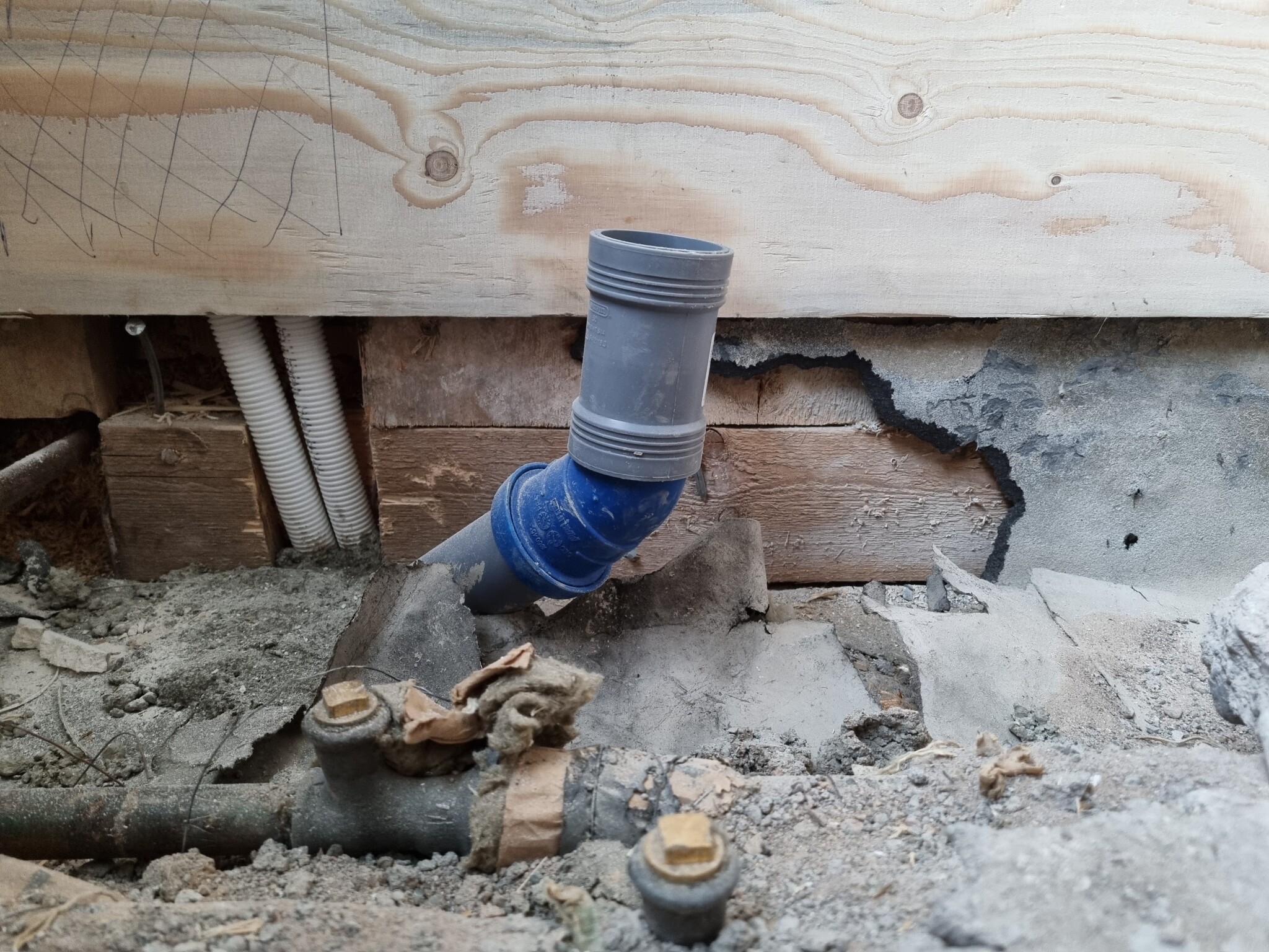

Hade en röris här och han satt en sån här avslutning till avloppet (som slangen från handfatet ska ner i) . Trodde man brukade sätta ett slätt rör med gumminippel i?
Vart har han tänkt mattan ligga emot, det släta delen på röret? Kan man få våtrumsmattan över muffen och sen att den krymper ihop och tätar emot mitten på röret?
Ja de ska rätas upp innan jag flytspacklar
  • Avloppsrör med en böjd ände som sticker upp från betonggolvet i en pågående renovering.
Är det kanske bättre att sätta en ersättningsmuff i röret och sen 30 gr böj och sen rak pipa upp genom golv?
