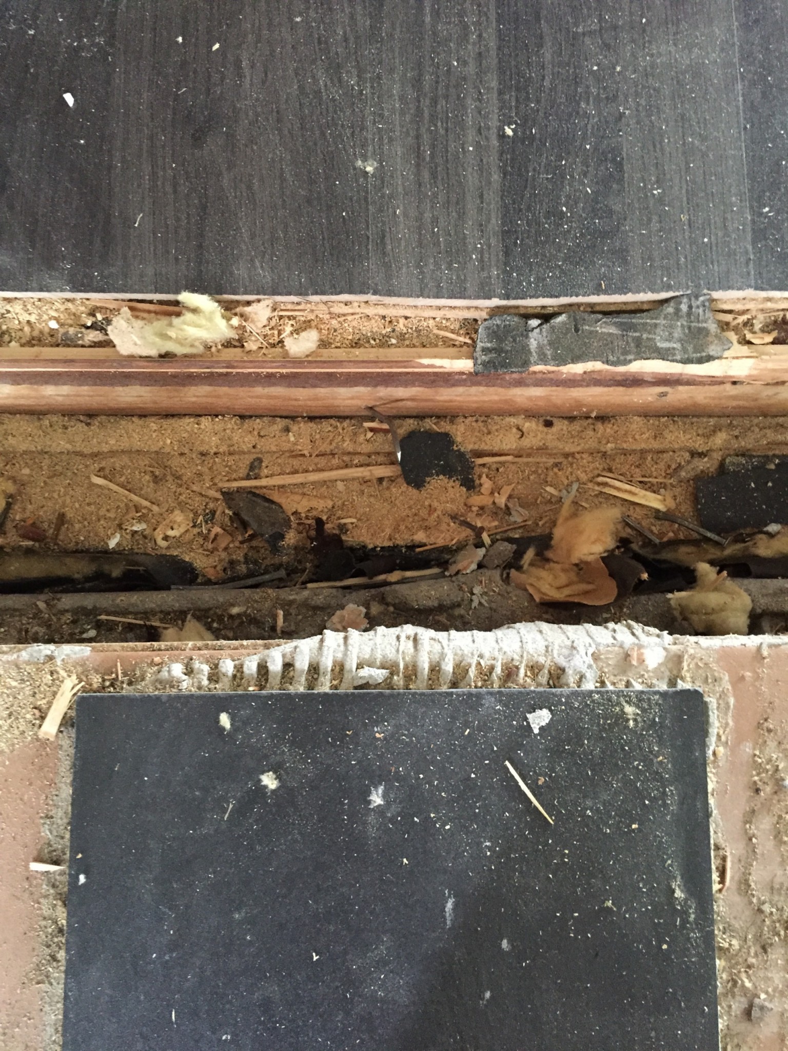

Jag har precis öppnat upp till ett utbygge och vill gärna ha lite synpunkter på hur jag ska lösa skarven i golvet. I det nya rummet ligger klinkers och i anslutande rum har jag ett laminat. Min tanke är att lägga klinkers hela vägen in mot laminatgolvet, men hur gör jag med "diket" som blivit? (Se bilden.) Kortla och dit med en remsa golvspån och gips? Kan man gjuta igen det på något vis?

Vad har du för underlag till klinkern?
Bör vara golvgips.
Om du måste byta undergolv så lägg ända fram till laminatgolvet.
Golvspån och golvgips. Problemet är att jag la klinkergolvet innan jag rev väggen.
