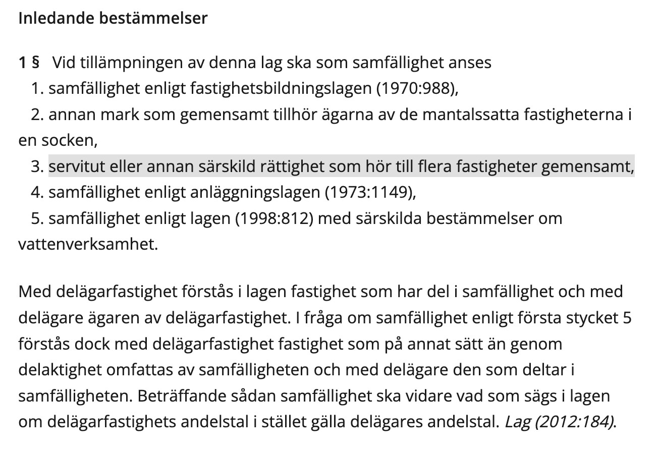

Enklast är att bilda en samfällighetsförening för att förvalta det gemensamma servitutet. Då finns ju en styrelse som bestämmer och en stämma där man kan rösta om olika motioner från delägarna. Lagstödet finns i 1 § samfällighetslagen:
Text från samfällighetslagen med stycket om servitut för flera fastigheter markerat.

Om alla fastigheternas härskande servitutsrätt sammanfaller för hela markytan (vägen med vändplan) så är det per definition ett gemensamt servitut, alltså ett servitut som hör till flera fastigheter gemensamt. Då kickar samfällighetslagen in vare sig ni vill det eller inte. Bildar ni inte en samfällighetsförening för att förvalta detta gemensamma servitut så är det samfällighetslagens regler om delägarförvaltning som gäller för förvaltningen av vägen med dess vändplan.

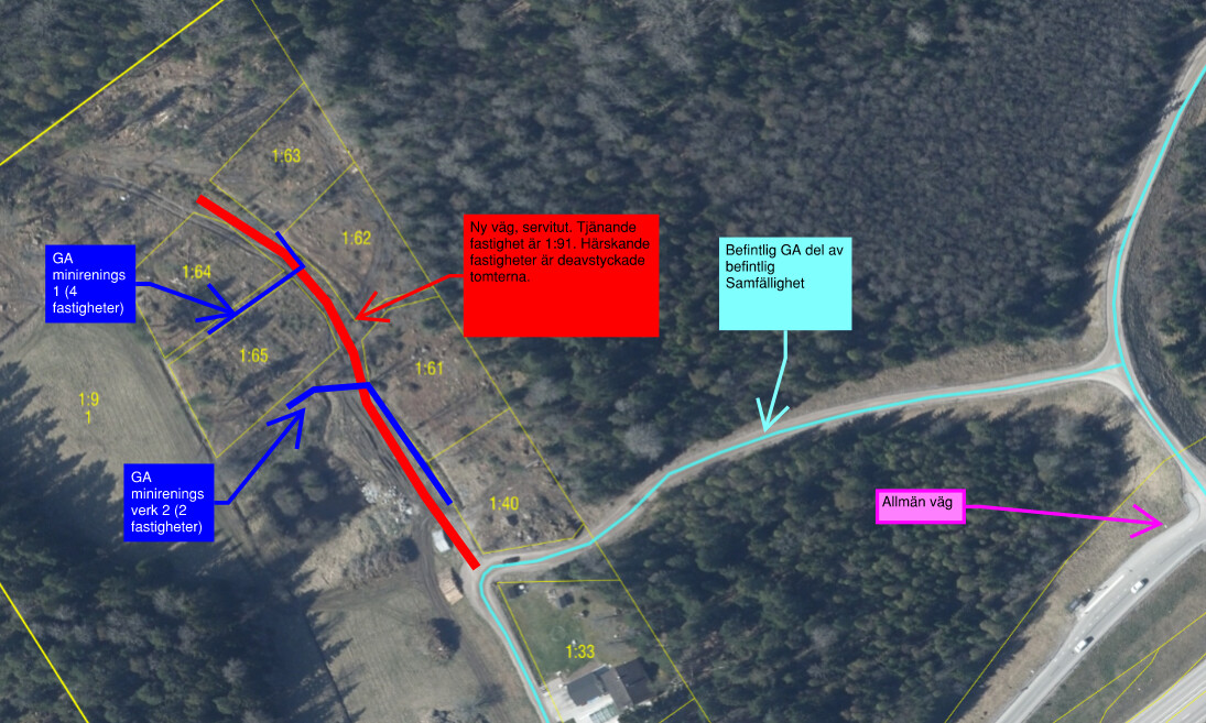

Denna väg (som enbart finns servitut på och inte är GA) ansluter till ett redan befintligt GA som i sin tur är en del av en Samfällighet. De nya fastigheterna är anslutna till den befintliga GA också och blir därmed del av Samfälligheten. Så det enklaste vore om man kunde utöka befintliga GA, så att den sträcker sig längs med denna nya väg. Men det känns svårt då alla delägare i befnitlig GA måste godkänna det vad jag förstått.
Jag har bifogat en bild som visar hur allt hänger ihop så att det är lättare att förstå.
Känns som en egen GA är vägen framåt, men det är en stor kostnad ovanpå alla andra kostnader med nybygge. Utöver tiden...
  • Flygbild som visar en ny väg med servitut inom ett bostadsområde, anslutningar till befintliga gemensamhetsanläggningar och allmän väg markerad.
Vad står det i förrättningshandlingarna från avstyckningen?
Är vägfrågan inte kommenterad alls?
Har fastigheterna fått andelar i den ljusblå GAn?
Är det förslagna servitutet avsett att gälla rätt att bruka en befintlig väg (som ägs av tjänande fastighet, men tydligen då ska underhållas av härskande?) eller rätt att anlägga en väg på tjänandes markområde (som då ägs av härskande fastigheterna?) Jag tycker det verkar oklart/tvetydigt skrivet i förslaget.
Jag har inte tagit del av förrättningshandlingarna. Vid samtal med Lantmäteriet frågade jag om de inte säkerställer att man har nödvändiga servitut/GA för utfart när man gör en avstyckning. De sa att man i normala fall gör det, men i vissa fall där det uppenbart går att lösa i senare skede överlåter man det till fastighetsägarna att lösa. Verkar vara ett sånt fall nu.
De avstyckade fastigheterna har fått andelar i den ljusblå GA. Vilket innebär att de är med och finansierar underhåll av andra vägar i området genom befintlig samfällighet. Man kan se hur det ljusblå fortsätter bort i kartan till andra fastigheter i samfälligheten. Men den befintliga samfälligheten underhåller inte den röda vägen.
Det föreslagna servitutet avser rätten att använda befintlig (röd) väg. Den är anlagd av nuvarande fastighetsägare i samband med avstyckningen.

Det är väl rätt uppenbart att befintlig GA för grannskapets vägar borde omprövas till att inkludera också er lilla vägstump. Om du tittar i underlaget för detaljplanen så står det troligen att det är vad kommunen tänkte sig för vägen vid planläggning. Troligen har också exploatören skrivit ett exploateringsavtal med kommunen där denne förbinder sig att ansöka om förrättning för GA hos lantmäteriet. Men sen har markägaren insett att det är en dyr sak och försöker nu lösa det utan GA eller lasta över förrättningsproblematiken på tomtköparna.
Oavsett kan vem som helst i grannskapet ansöka om att ompröva befintlig GA till att inkludera också er väg. Grannskapet behöver inte vara överens för att detta ska ske. Och det kommer att ske även om grannskapet är negativt. Det har att göra med anläggningslagens skrivningar som finns där för att staten vill ha ordnad förvaltning av vägar.
Läs mer här:
https://www.lantmateriet.se/sv/fast...ndra-eller-ta-bort-en-gemensamhetsanlaggning/
En annan variant är att lägga vägen som en egen GA och låta den befintliga samfällighetsföreningen förvalta även denna GA. Återigen kan vilken fastighetsägare som helst ansöka om detta hos Lantmäteriet. Men jag skulle rekommendera att inte lösa det så för det gör förvaltningen lite krånglig och har man inte ett gäng i grannskapet som har detta som intresse så blir det så lätt fel.

Ja, det känns ju som det mest logiska att väva in vår bit av vägen i ljusblå GA. Det finns ingen detaljplan för området, allt är utanför detaljplan (även ljusblå väg).
Att utöka befintlig GA till att även omfatta den röda biten av vägen innebär en ny förrättning gissar jag? Med alla de kostnader och handläggningstider det för med sig. Eller går det att väva in den röda vägen i befintlig Samfällighet på något smidigare sätt?
Omprövning av GA kräver alltid förrättning. Det är dyrt.
Den enda metoden runt är att bilda ett gemensamt servitut och sen låta den befintliga samfällighetföreningen som förvaltar den blå GA-vägen att också förvalta det gemensamma servitutet. Men nu är vi inne på mycket ovanliga lösningar, så ovanliga att jag gissar att Lantmäteriet direkt skulle avråda eller inte kunna detta juridiskt om du ringer och hör dig för.

Jag förstår. Det pågår just nu en förrättning av den ljusblå GA där andra fastigheter utanför kartan i bild vill ansluta sig. Lantmätaren trodde att det kanske var möjligt att komplettera förrätningen och ansluta vår väg i den pågående förrättningen. Det hade varit smidigt och kanske hjälpt till att hålla nere kostnaderna och framförallt handläggningstiden.
