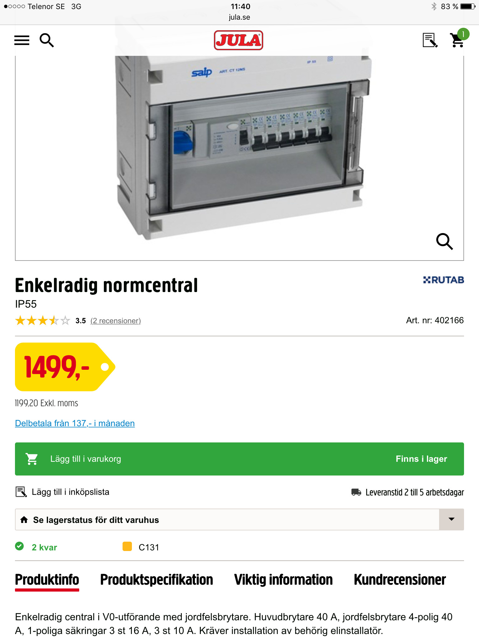

Jag har TN-C matning till elskåpet 16 A säkringar och ledarna är 10 kvmm så då får det bli en tur till Jula och köpa elskåp. Detta borde väll fungera?
Ja. Kravet på 10kvmm PEN är av mekaniska skäl (vad jag har förstått). Man vill helt enkelt inte att den ska kunna gå av eftersom ett PEN-brott får så svåra konsekvenser. Även om det är avsäkrat.useless skrev:
Kraven på PE är lite annorlunda vid större dimensioner (den behöver bara kunna leda tillräckligt med ström för att lösa överströmsskydd) men dessa kan jag inte särskilt mycket om eftersom det inte är relevant ens för de mest ambitiösa hempulare. Enklare då att tänka att alla ledare ska vara samma dimension så hamnar man inte fel.
Ja, troligen. Om du inte har en väldigt lång kabel och väldigt hög förimpedans så borde 10kvmm räcka bra i de flesta fall.N Niftigolebb skrev:
Elcentralen är säkert ok, jag hade inte köpt Rutab (föredrar Hager) men om du ska skruva upp det själv finns ingen elektriker som kan klaga.
Det är inte ett måste, men ett trepoligt överströmsskydd är snyggare till handsken. Då får du byta de medföljande enkla C16A-säkringarna. Men som sagt, inget måste. Speciellt inte om du bara använder uttaget under uppsikt.
Med elcentralen kan du också skippa byggcentralen helt, denna innehåller det du behöver.
Du skriver inte var du bor, men som ett tips har Hornbach bra grejer på hyllan (Hager) om du har en sådan nära.

En färdigmonterad central med Hager jordfelsbrytare o säkringar kostar inte mycket mer än RUTAB på Jula, och då får du ett känt kvalitetsfabrikat. Fast då får du handla på nätet, ex. elbutik.se. Har du Hornbach i närheten så säljer de Hager i butiken, vet inte om de också har färdigmonterade Hager centraler (de säljer även Malmbergs eller Rutab).
