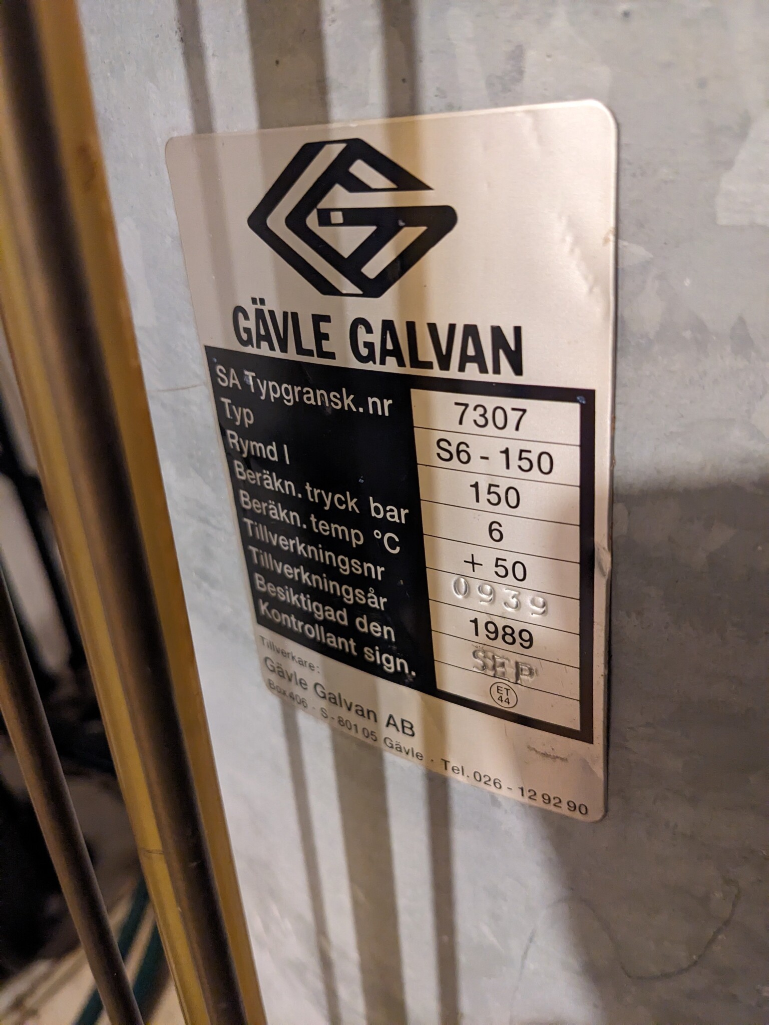

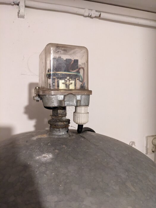

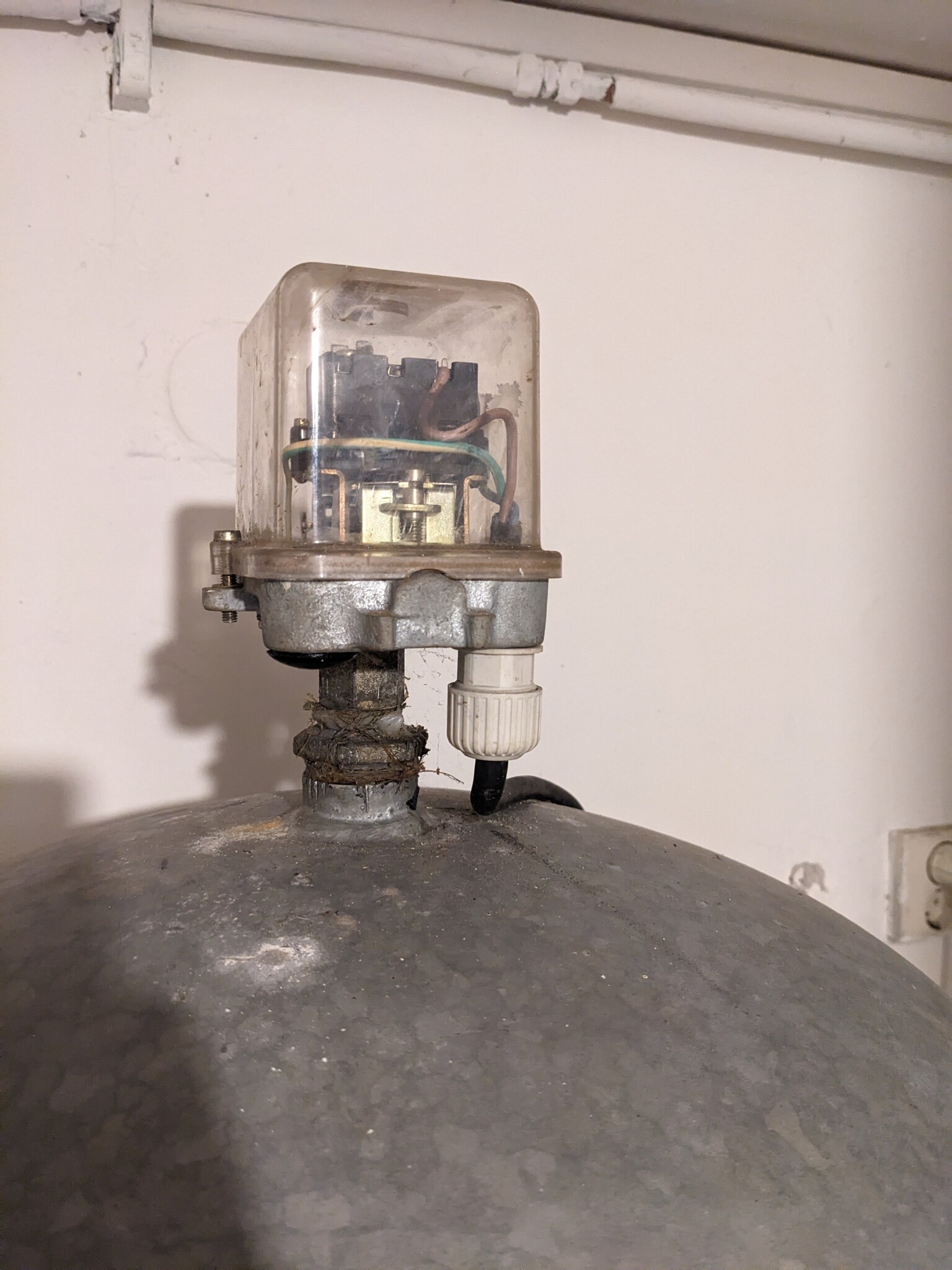

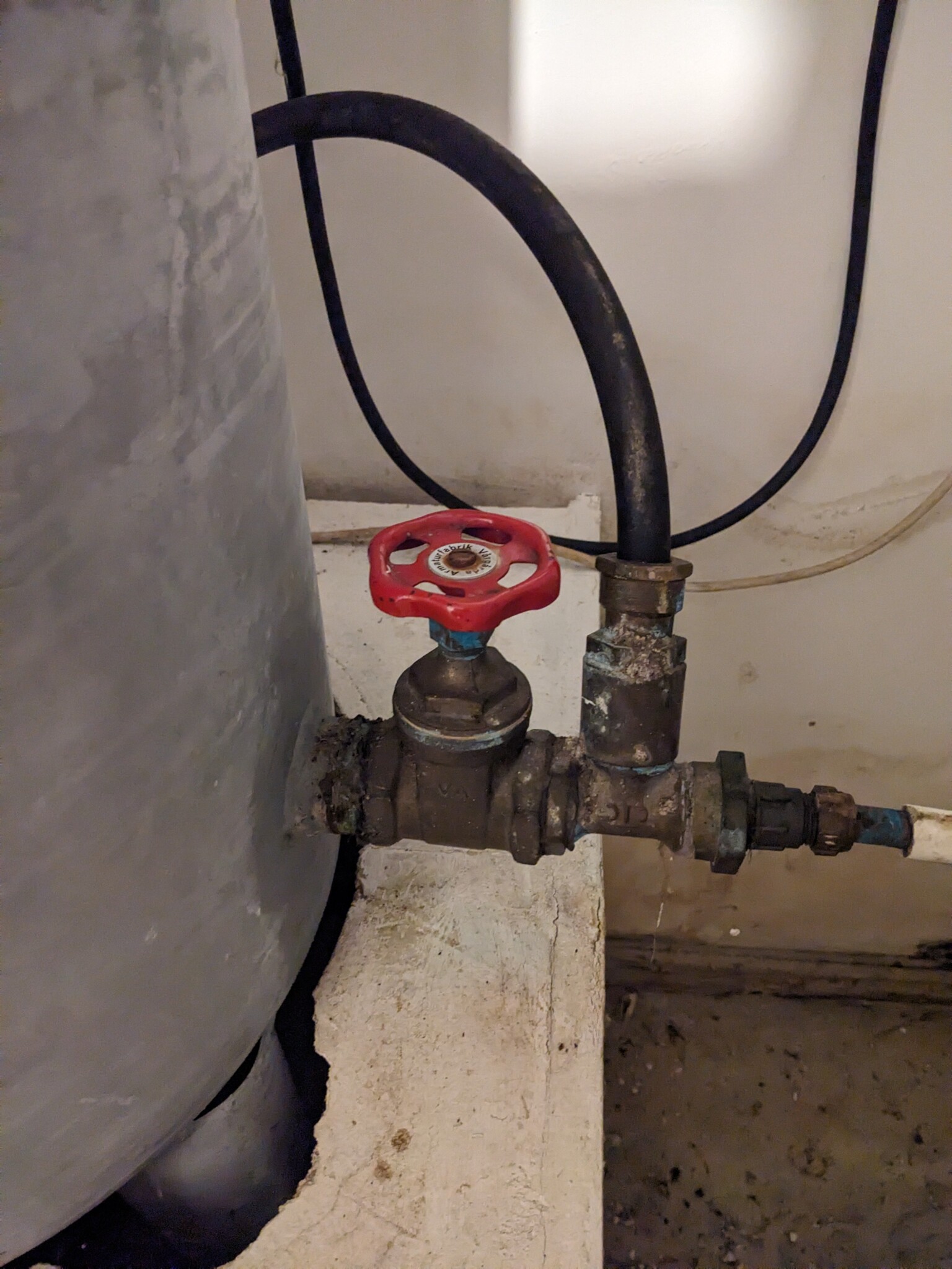

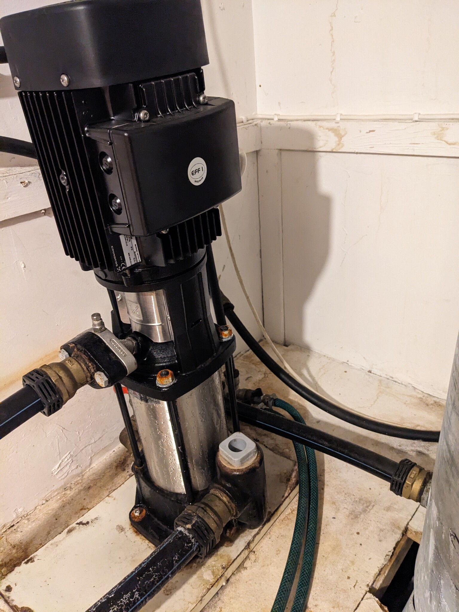

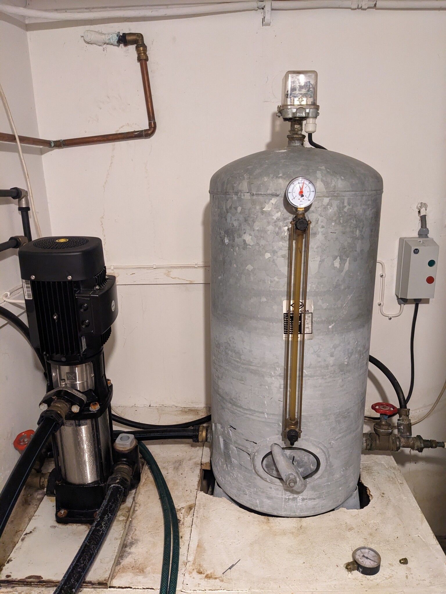

Jag har en Gävle galvan-tank som jag behöver tömma på vatten. Efter att ha inspekterat den noga så kan jag inte hitta någon luftventil kopplad till tanken. Den har en tryckströmbrytaren på toppen och en vattenhöjdmätare med tryckmätare på framsidan. Jag tycker det är konstigt att den skulle ha dessa mätare men inte ha något praktiskt sätt att fylla på med luft. Det enda halvpraktiska tillvägagångssättet jag kan tänka mig är att öppna en kran i huset och sedan tömma tanken via bottenutsläppet på tanken, men då kan jag ju inte kontrollera mängden luft, och mätinstrumenten känns då väldigt omotiverade i installationen. Det känns som om det måste finnas något jag missat. Installationen är från 1989 och en ny pump sattes in för 10 år sedan.
Är det någon som vet något annat sätt att fylla på luft?
Tack på förhand!
