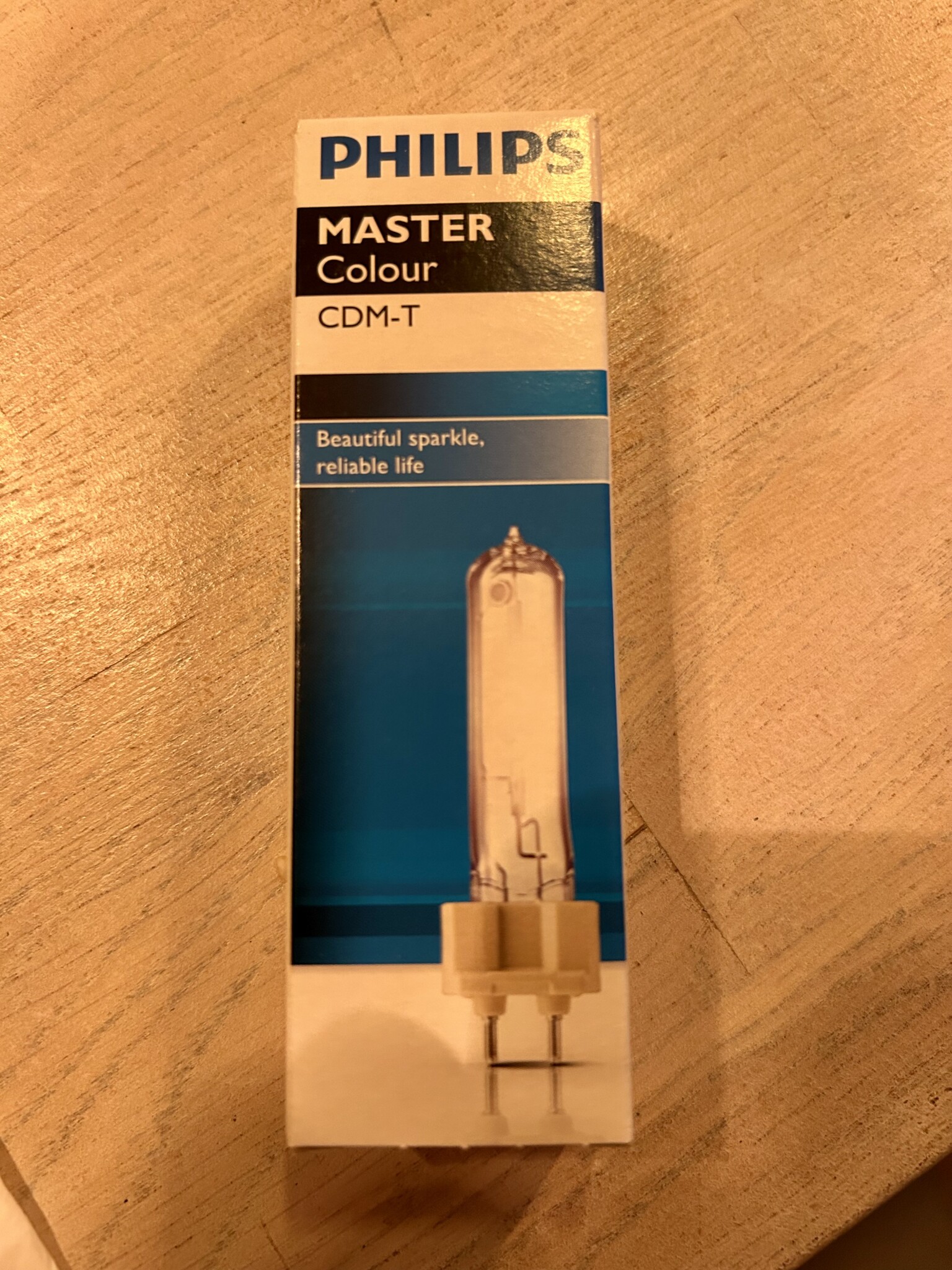

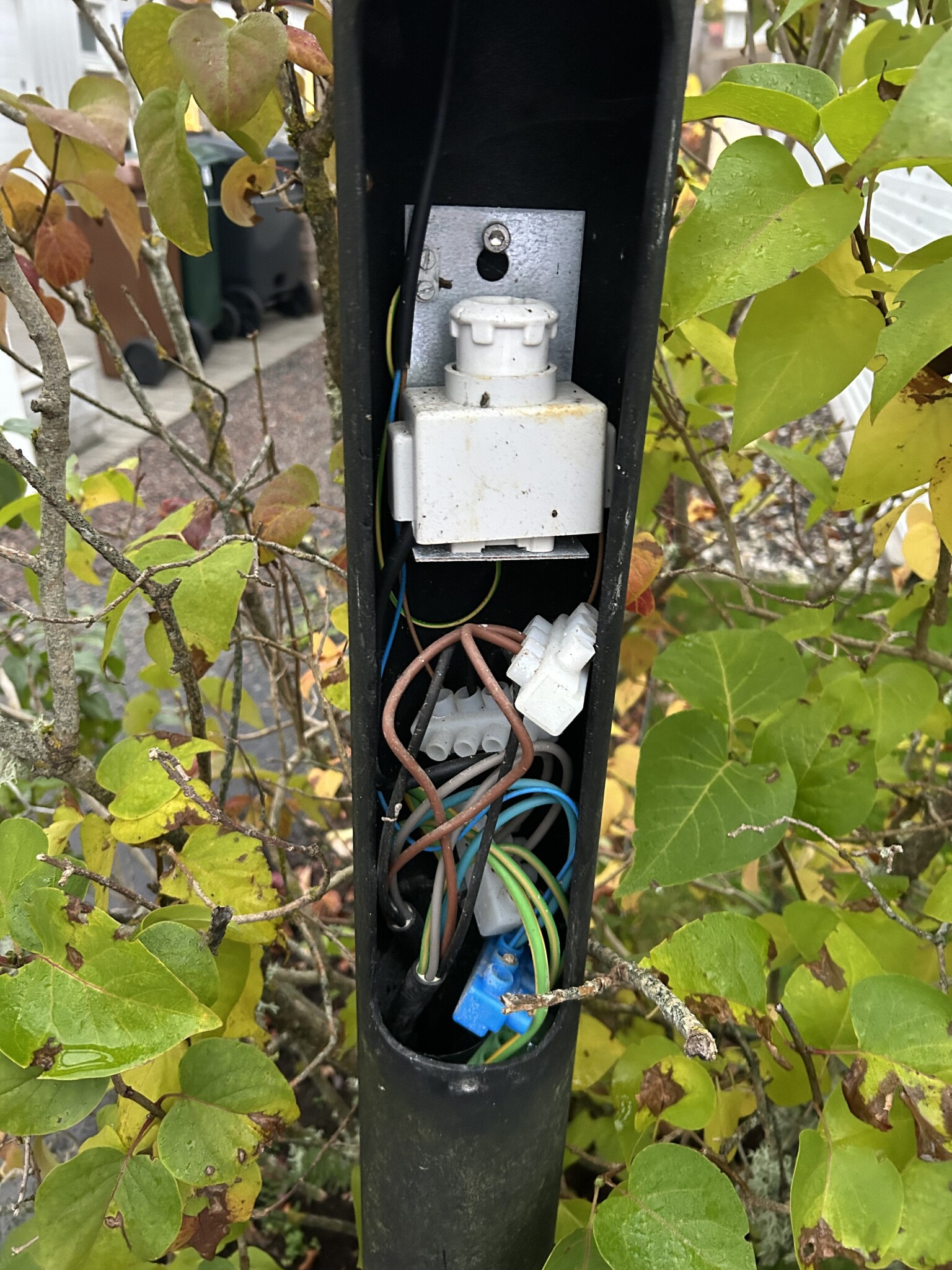

Jag har en gatulampa på min gata som gång på gång går sönder eller står och blinkar. Ibland funkar den under några nätter men sen går den tillbaka till blinkade läge.
Jag har bytt lampa tre gånger under två års tid i just denna stolpe. Alla andra lampor i mina sex andra stolpar funkar fint! Dock är den strilande lampan den sista stolpen av sex i slingan.
Kikade in i kopplingsluckan på stolpen och där finns bara kopplingsplintar och en säkring.
Tänkte kolla om någon vet vad som kan vara fel? Är det något drivdon som kan strula i en gatustolpe med en sådan lampa som jag bifogat? Eller är det helt enkelt bara dåliga lampor?

Klassisk lösning är en drossel och sedan tändapparat - tändapparaten är inte aktiv när lampan väl tänts.
Det jag kan tänka mig är att det kanske finns glapp någonstans i kopplingarna, drosseln själv (ja den blir varm under drift), lamphållare, kanske värmeberoende som gör att lampan slocknar och sedan tänds upp igen i många gånger under natten och det hela förvärras när lampan slits av starterna.
Går dessa lampor att få tag på längre ?? - annars blir det kanske att fundera på att konvertera till vita LED-lampor i framtiden...

Ofta är det drivdon till såna där metallhalogen lampor som är problemet när det börjar krångla och ja man kan såklart byta och laga men kolla om inte ledkonvertering är ett smartare val, i många fall så kopplas då drivdonen ur eller bort men man måste kolla hur just den armaturen och stolpen du har behöver ev byggas om / modifieras
Om man ändå skall i och leta fel så känns det som det ofta snabbt blir lönsamt med en ombyggnad och spara lite ström , mot att bara laga felet och kanske behövs lite delar för att fixa då blir det snabbt samma prislapp
