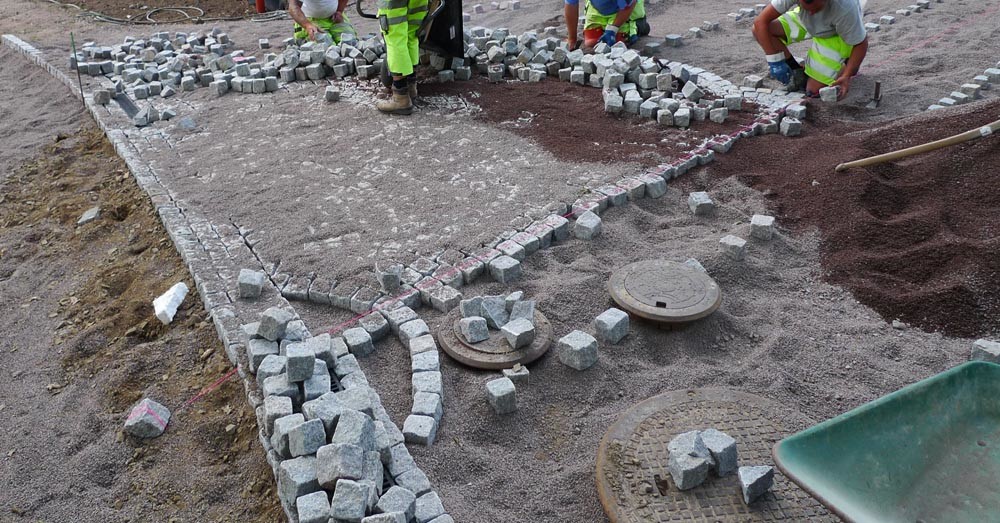

Att jag reagerade och avbröt arbetet, som en del undrade över inledningsvis, berodde dels på saker som syns i bilden, som vissa har reagerat på, dels på sånt som inte syns i bilden, som jämnhet både mellan intilligande stenar och över "större" ytor. Även deras sätt att jobba, ingen planering alls, inga mått att utgå ifrån, inga markeringar etc och till sist att de själva var rätt frustrerade över att det inte var så enkelt som de uppenbarligen trott. De har garanterat aldrig lagt gatsten innan, i alla fall inte i mönster, även om de inte vill erkänna det. De är dock duktiga på att köra grävmaskin och fixa markarbete och arbetsamma är de också, så de får fortsätta med sådana bitar istället. De ha helt enkelt tagit på sig lite mer än de har kompetens till, men blev stoppade i tid så ingen större skada skedd.
Nya stenläggare är på ingång under slutet av kommande vecka. Jag hörde killen jag pratade med skratta lite smått i bakgrunden när han såg bilder jag skickat honom, dock inte ovanstående utan en där ovanstående syns lite mindre i en större bild. Han påpekade flera saker i bilderna som behövde åtgärdas i grundarbetet och hade klockrena svar på de kontrollfrågor jag har lärt mig att ställa. Han berättade att de med jämna mellanrum får uppdrag liknande mitt, där de får åka ut och riva upp och göra om från början när folk som inte lagt sten innan försökt. Så han var glad att jag reagerat så snabbt som jag gjorde och stoppat jobbet. Man kan säga att 2 arbetsdagar och 1,5 kalendervecka gått förlorade. Inte så mycket att gnälla över med tanke på hur det kunde ha gått.

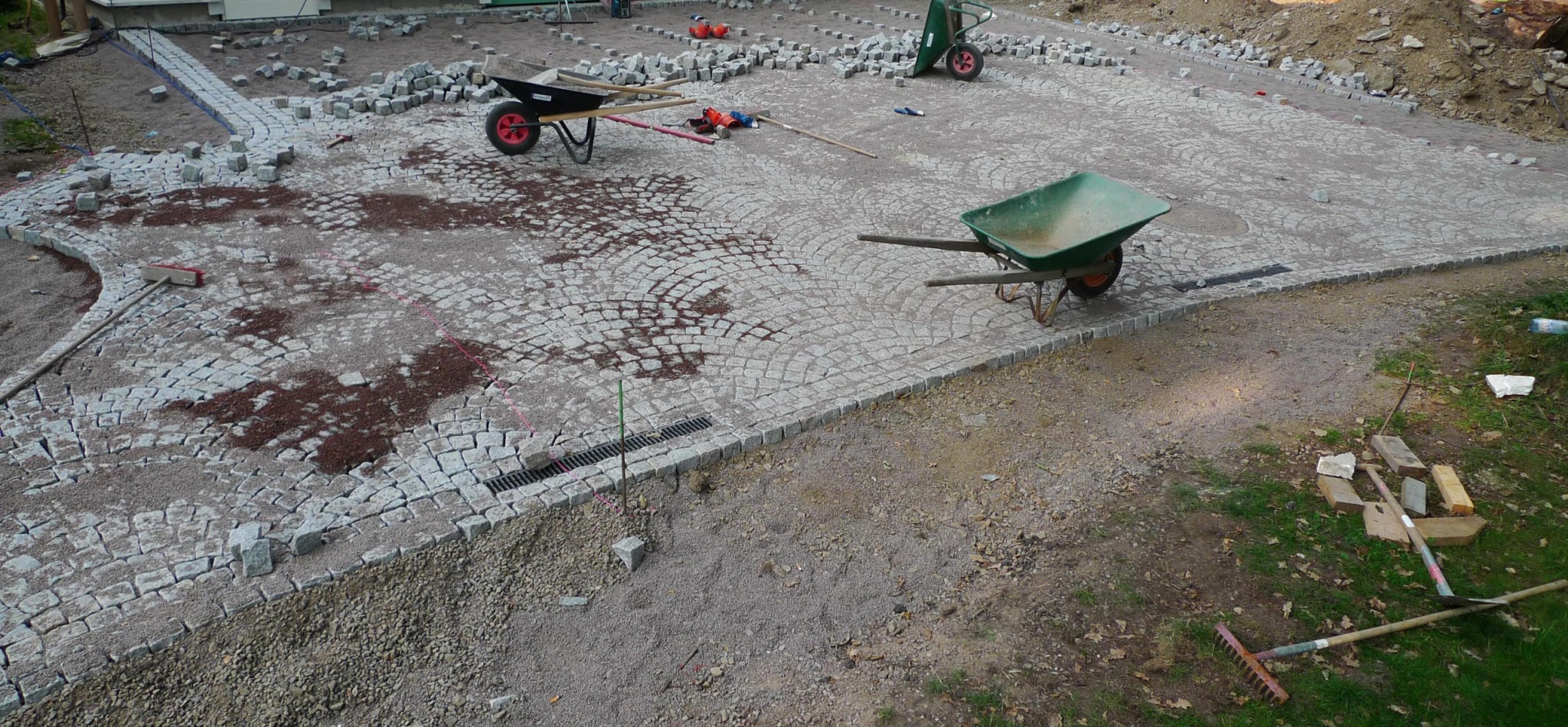

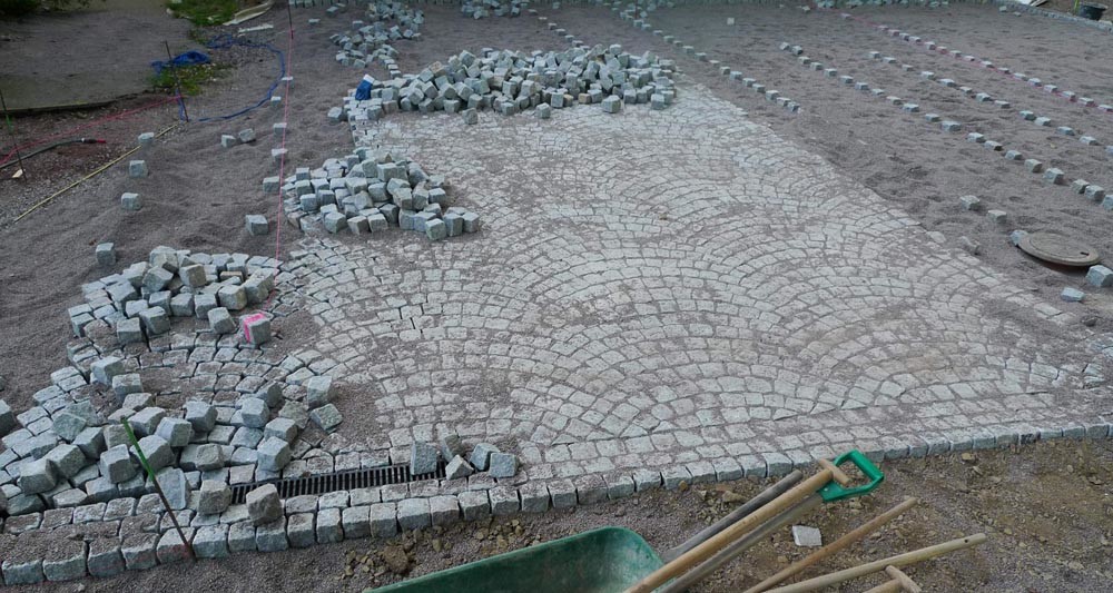

Nu känner jag mig mycket tryggare. Istället för att jag tafatt försöker förklara för dessa killar hur det ska gå till så förklarar de för mig varför jag inte alltid kan få allting så som jag tänkt mig från början, däremot hittar vi bra lösningar på allt tillsammans
Nedan ses de i aktion och resultatet efter 1 dags arbete. De har börjat från andra änden, kan man säga, jämfört med de första.
