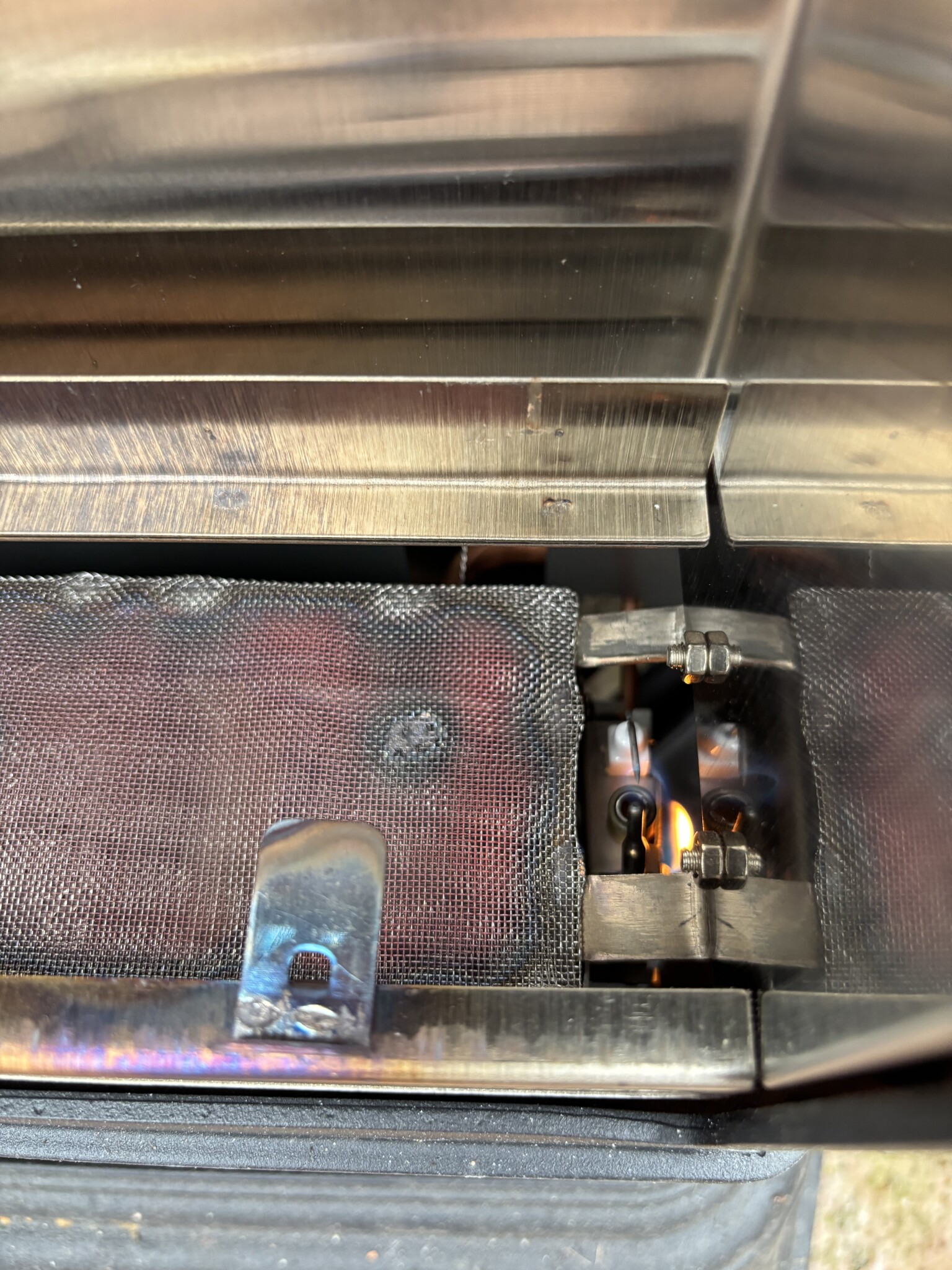

Hej, har en Provence gasolkamin. Jag skulle starta upp den i helgen men då visade det sig att det inte fungerade. Pilotlågan fungerar men när jag släpper tändvredet så går inte huvudbrännaren igång. Har gjort enligt instruktion att återställa tippskyddet, testat men en annan gasltub men inget hjälper. Någon som kan det här?

HejR Raid5 skrev:
Fick beställa en ny insats.
https://www.gasoltuben.se/product/gasolbrannare-till-gasolkamin-provence/
/Adam

Med att trycka ner, så öppnas det för gasolen att strömma förbi värmeventilen. Med släpp så kopplas den in och ska säkerställa att lågan brinner( ska stänga om lågan/värmen inte är korekt ) Den kan kärva eller vara defekt, så den stänger av gasolen.
EDIT är det värme för övrigt i växthuset, kan även vara att det vill frysa lite i ventilen om det är för kallt. Hur fungerar det om du skulle värma på själva värmereglaget/ventilen med en fläkt eller hårtork.

Tack, nu är det runt nollan men det var likadant i somras.J jonaserik skrev:Med att trycka ner, så öppnas det för gasolen att strömma förbi värmeventilen. Med släpp så kopplas den in och ska säkerställa att lågan brinner( ska stänga om lågan/värmen inte är korekt ) Den kan kärva eller vara defekt, så den stänger av gasolen.
Jag tänkte byta regulator och gasoltub och testa. Finns det annars några enklare underhållspunkter man själv kan utföra? Lägger till bild med hur lågan brinner. Det brinner liksom under själva tändanordningen.
