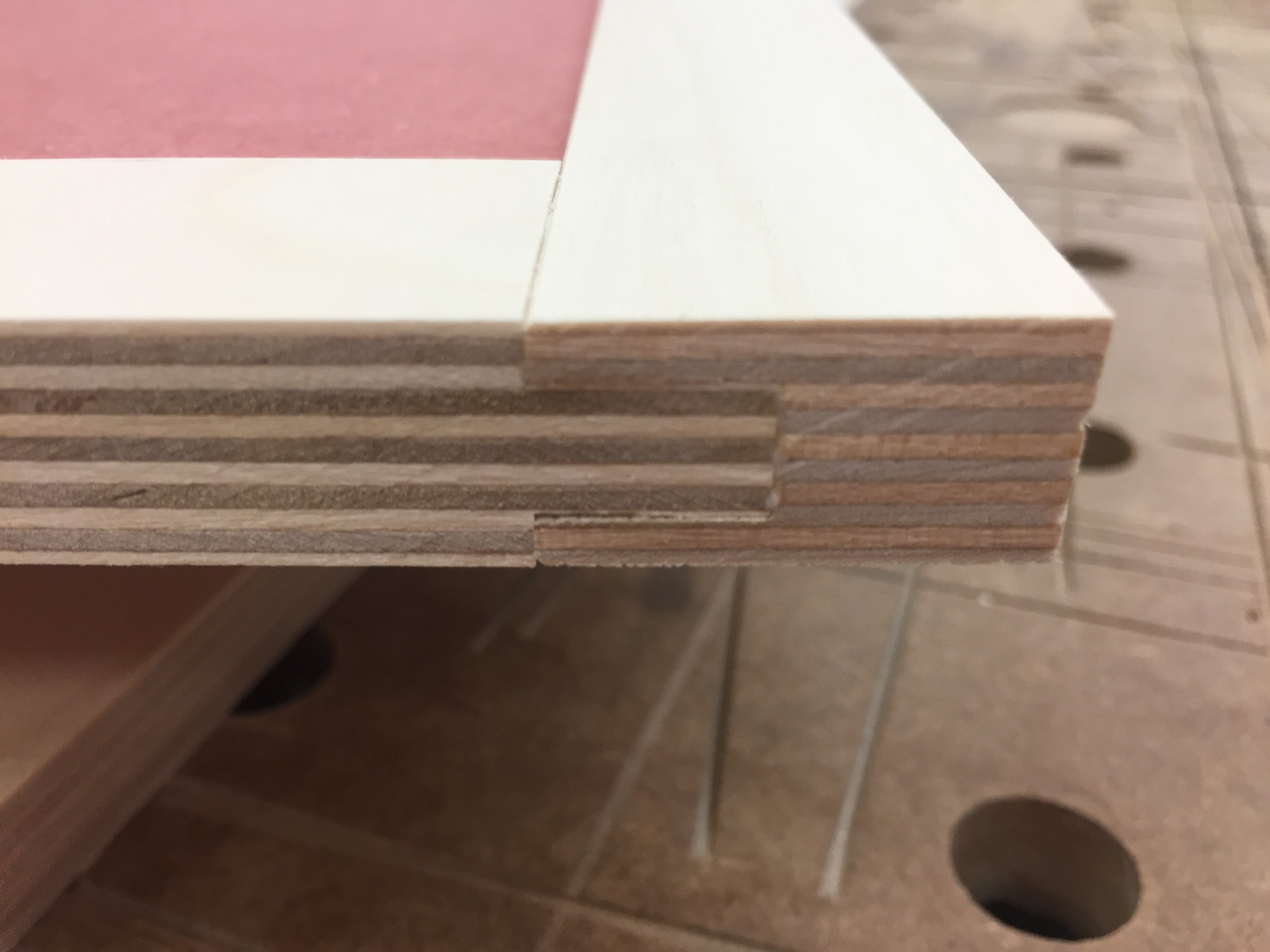

En bild på not och fals
Närbild av träplankor med not och fals-förbindelse mot en röd bakgrund.

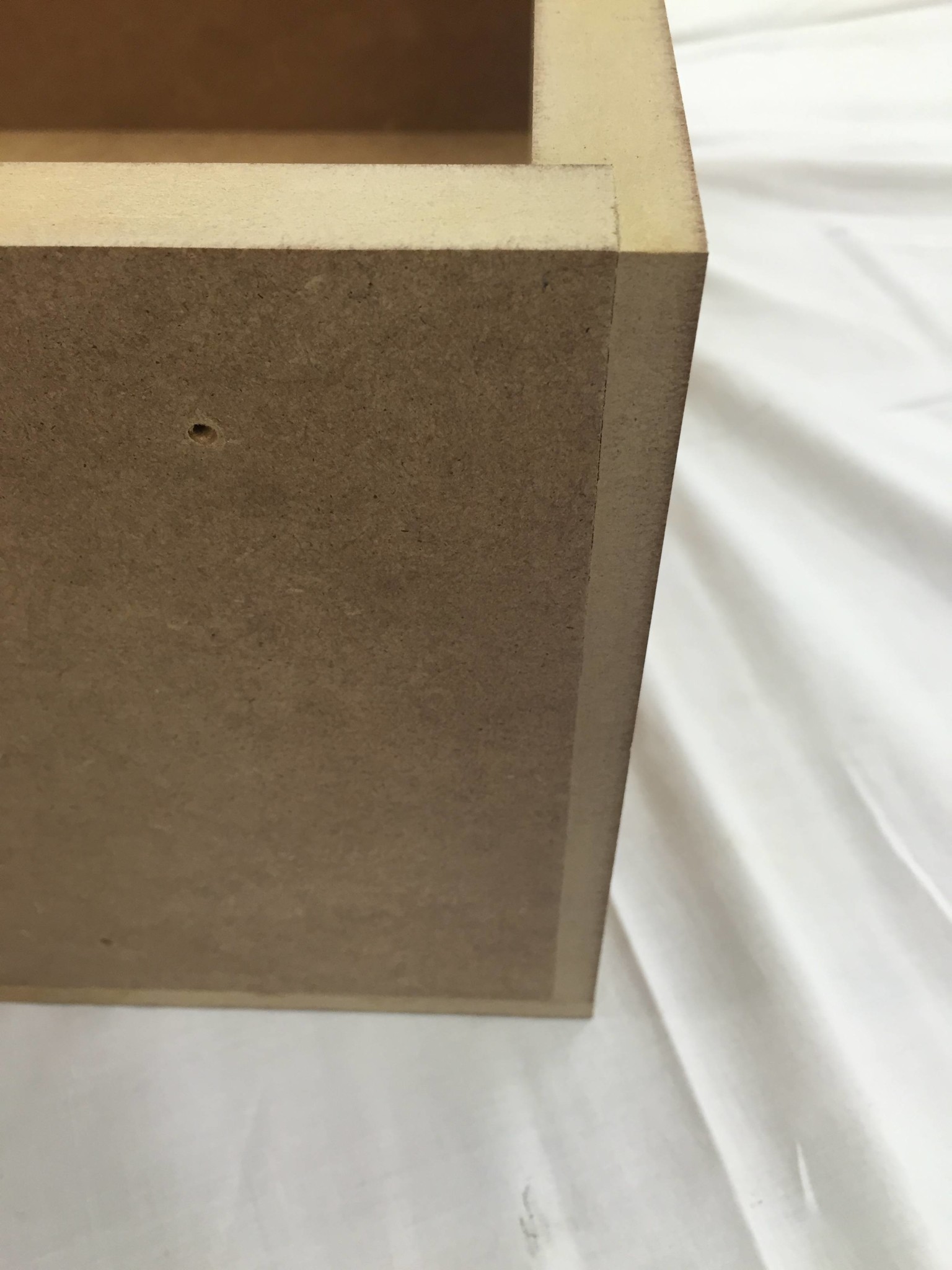

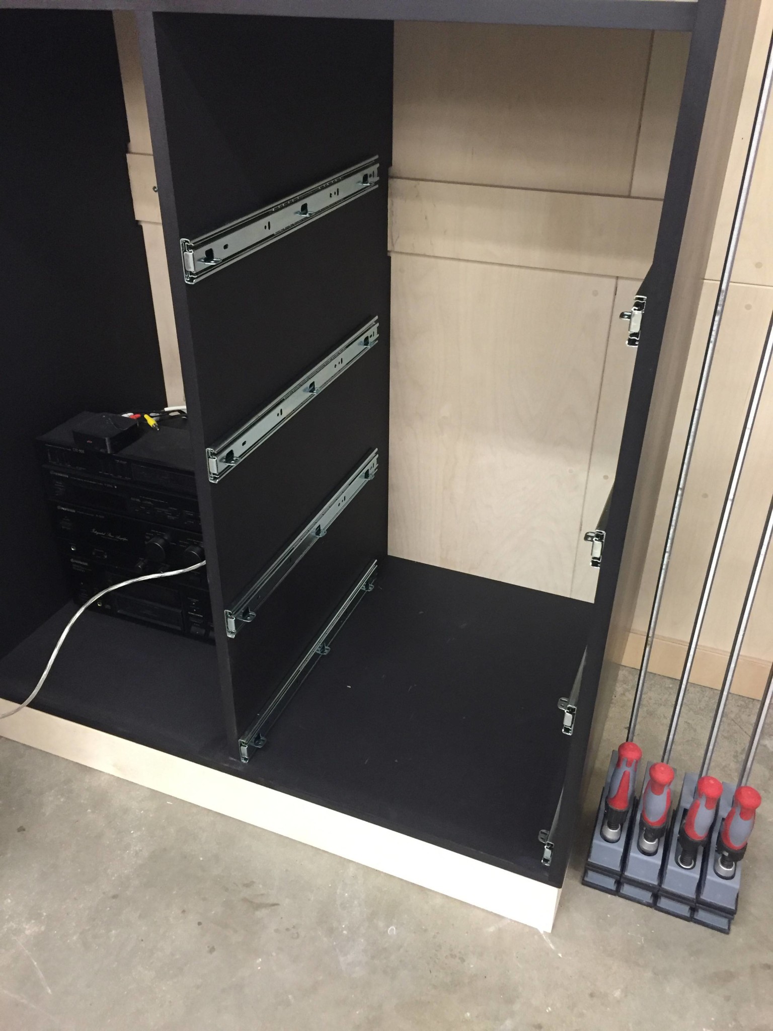

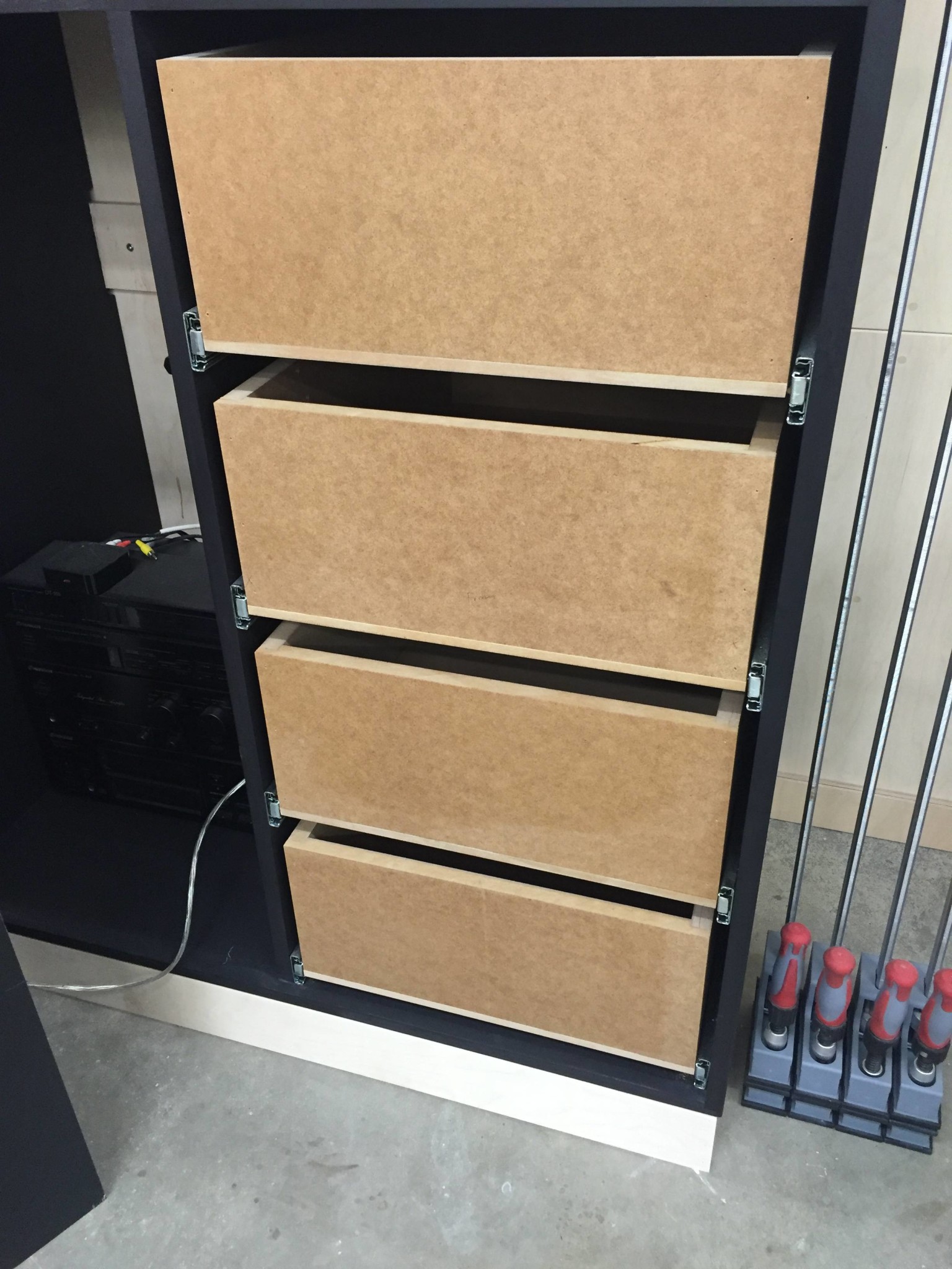

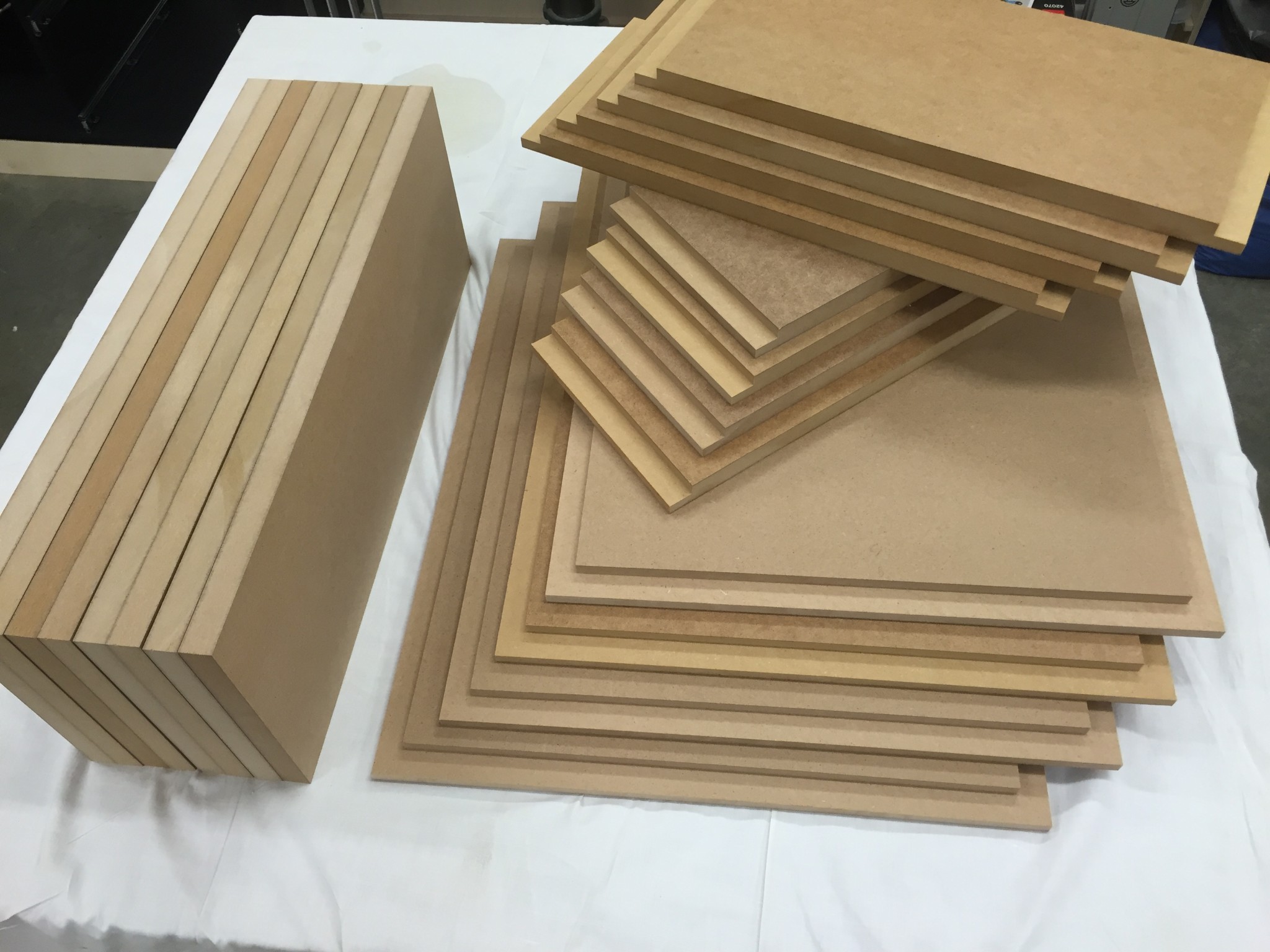

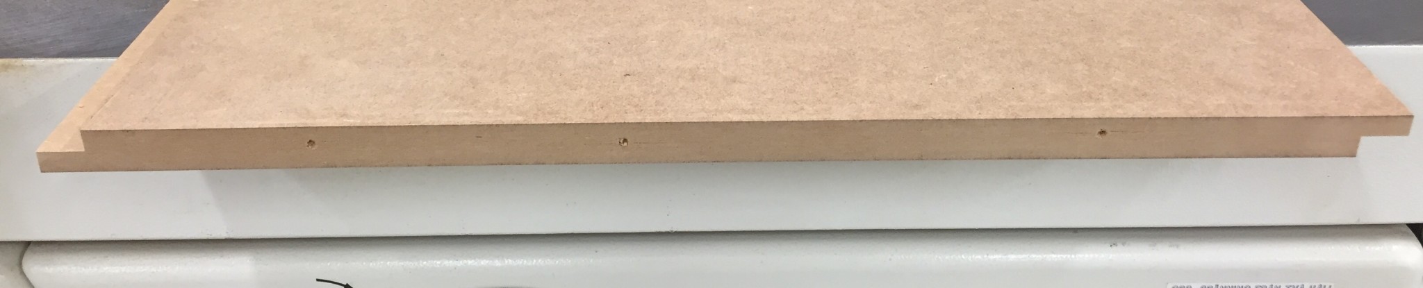

Falser falser falser falser, fyra lådor på gång:) expansionsbeslag från Biltema.
Svart skåpstomme med fyra monterade metallskensbeslag för lådor och en uppsättning skruvmejslar.
MDF-plattor med frästa falsar staplade i olika storlekar för byggande av lådor.
Och så gäller det att ha koll på rätt sida när man fräser:crysmile:
Träplatta med frästa falser på en arbetsbänk, expansionsbeslag synliga, förberedd för lådbygge.
Björn Melander
Känns bra med vertikalfräsen va? :)
S
känns helt galet bra(y):D nu fräste jag falserna i ett svep, kanske skulle såga bort det mesta först?
Skulle jag aldrig få för mig. Är det väldigt noga så fräser jag istället i flera steg. Då ändrar jag både djup o höjd inför sista fräsningen, vill inte att det ”gnuggar”
Men i normalfallet så bara avverkar jag så mycket som ska bort utan krusiduller.

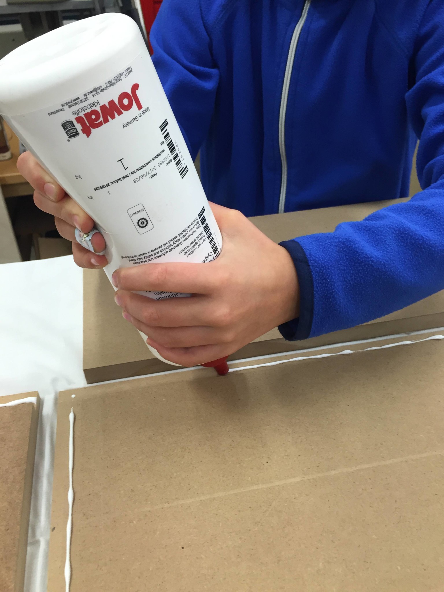

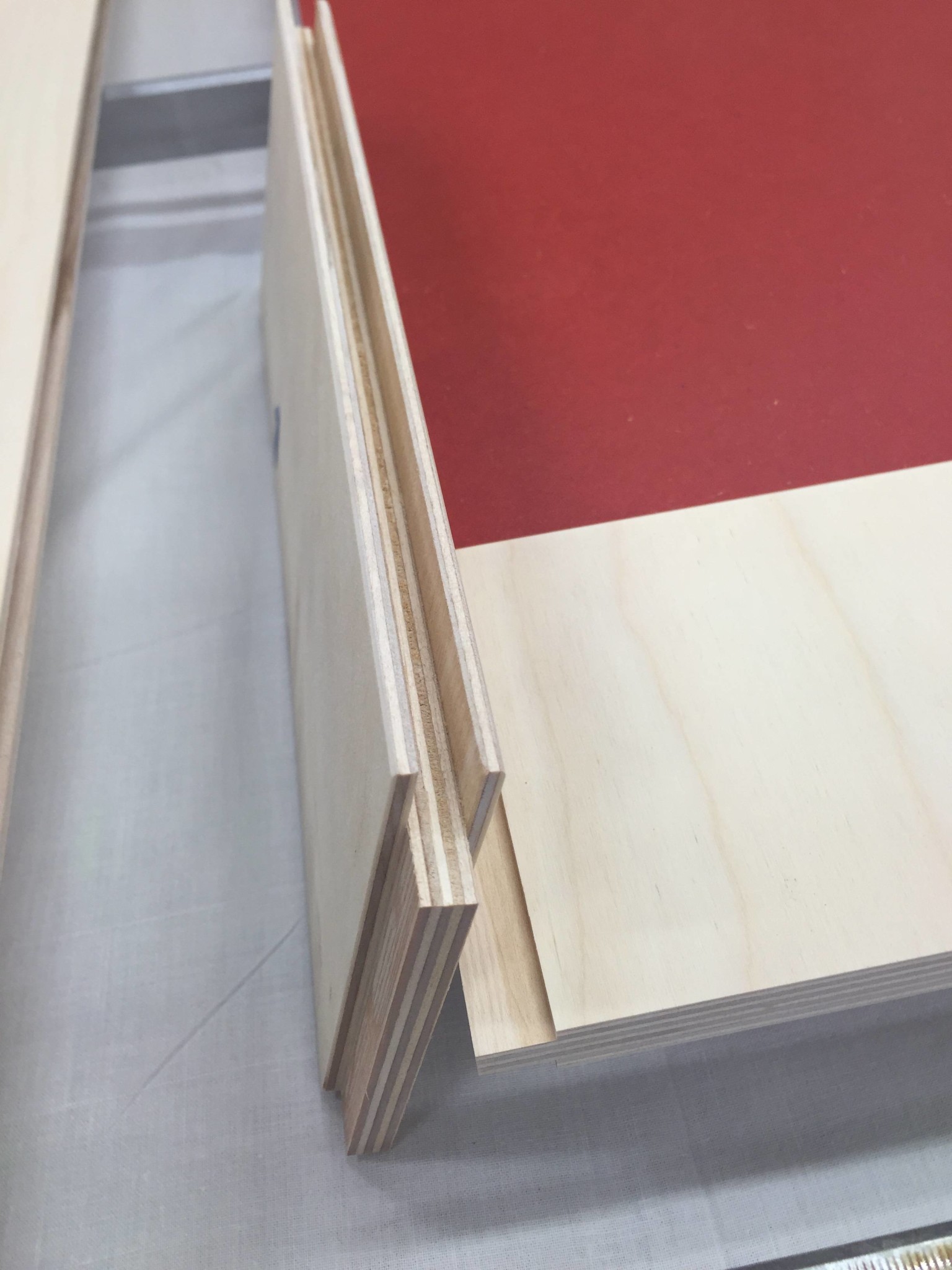

Ikväll var det teamwork, busfia skötte limningen, jag höll bitarna på plats och C sköt fast bitarna med dykertpistolen:D nästa steg är att klura på fronterna(y)
Person applicerar lim på en träbit med limtub under ett byggprojekt.
Ett halvfärdigt byggprojekt med trähyllplan monterade i ett svart skåpstomme.
Detaljbild av en MDF-träkonstruktion med en limmad fog och dyckert.

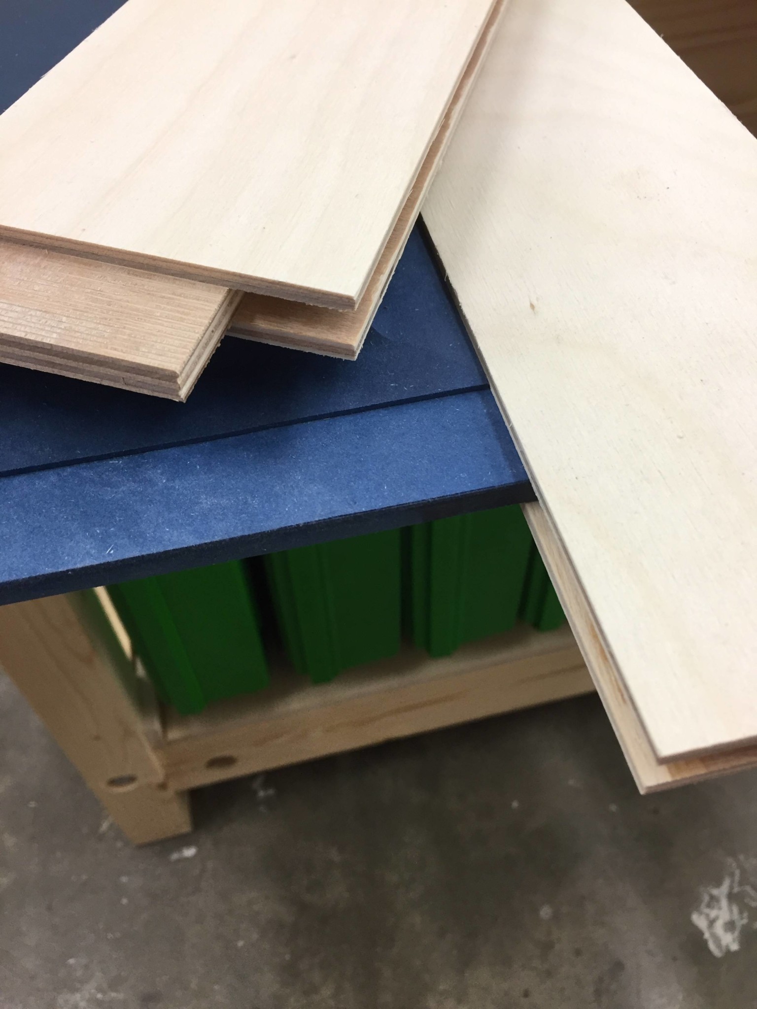

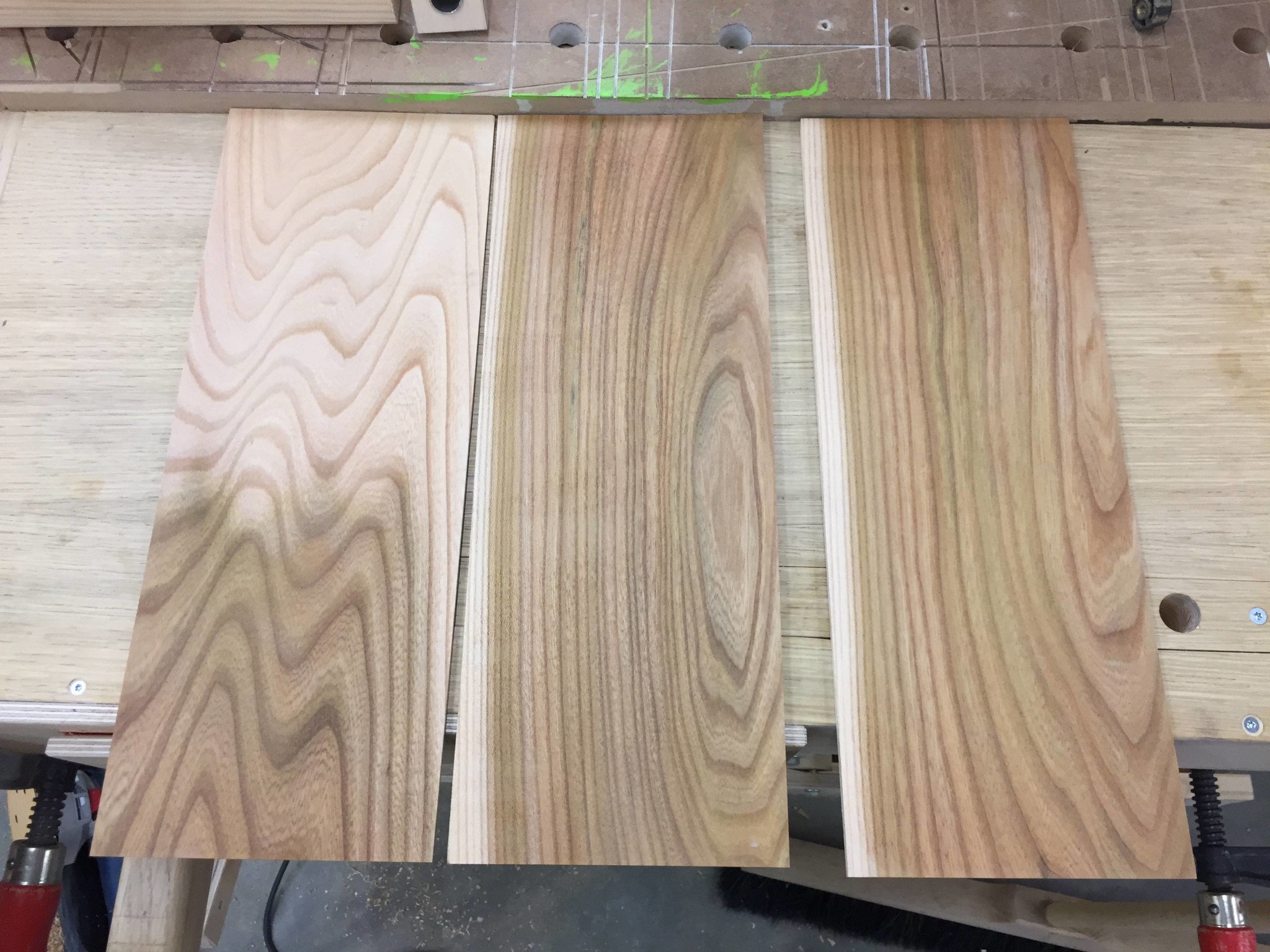

Klyft med hjälp av bandsågen, hyvlat och behandlade med Osmo, lådfronter i 5mm Alm.
Kommer att monteras i en ram av björkplywood.
Hyvlade och behandlade alm lådfronter på arbetsbänk, redo för montering.
badtastex och 5 till
Väldigt fin ådring (y)

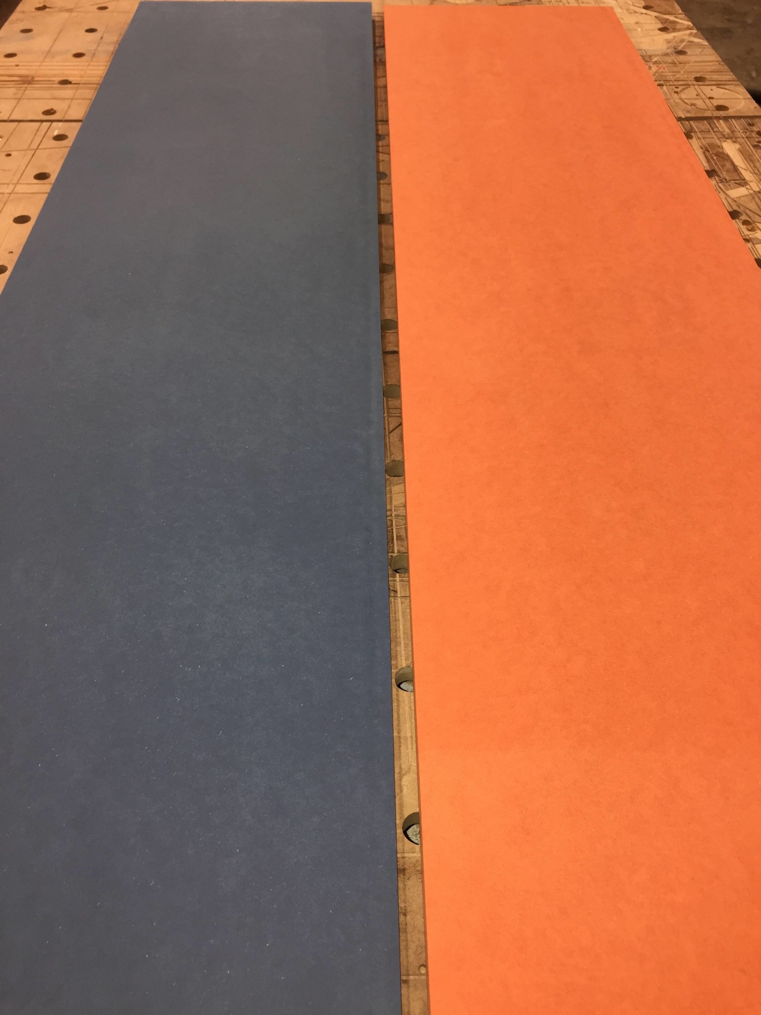

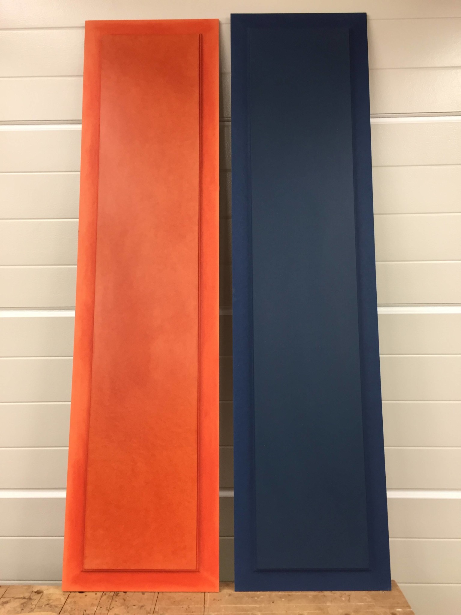

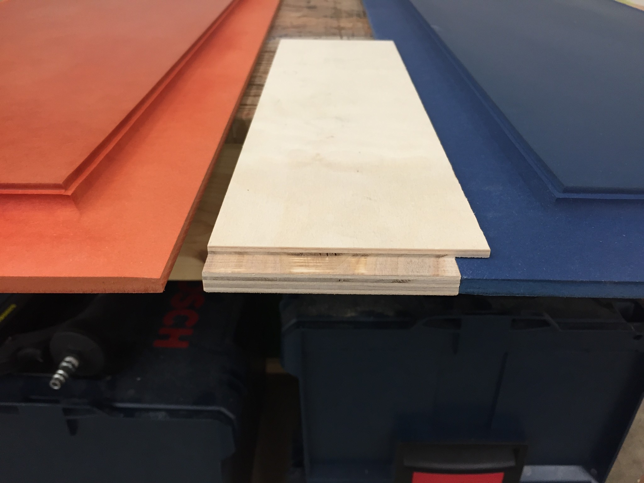

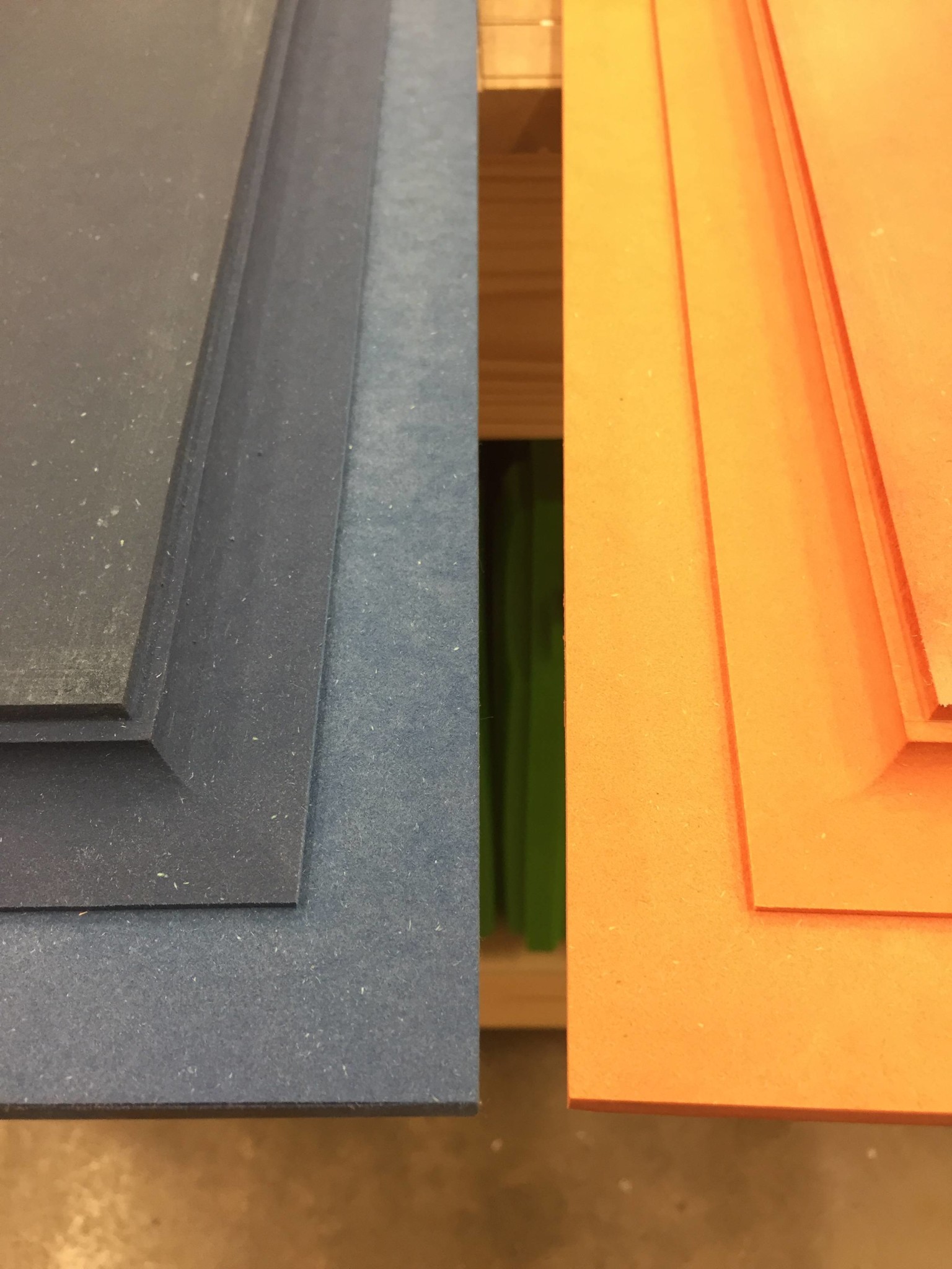

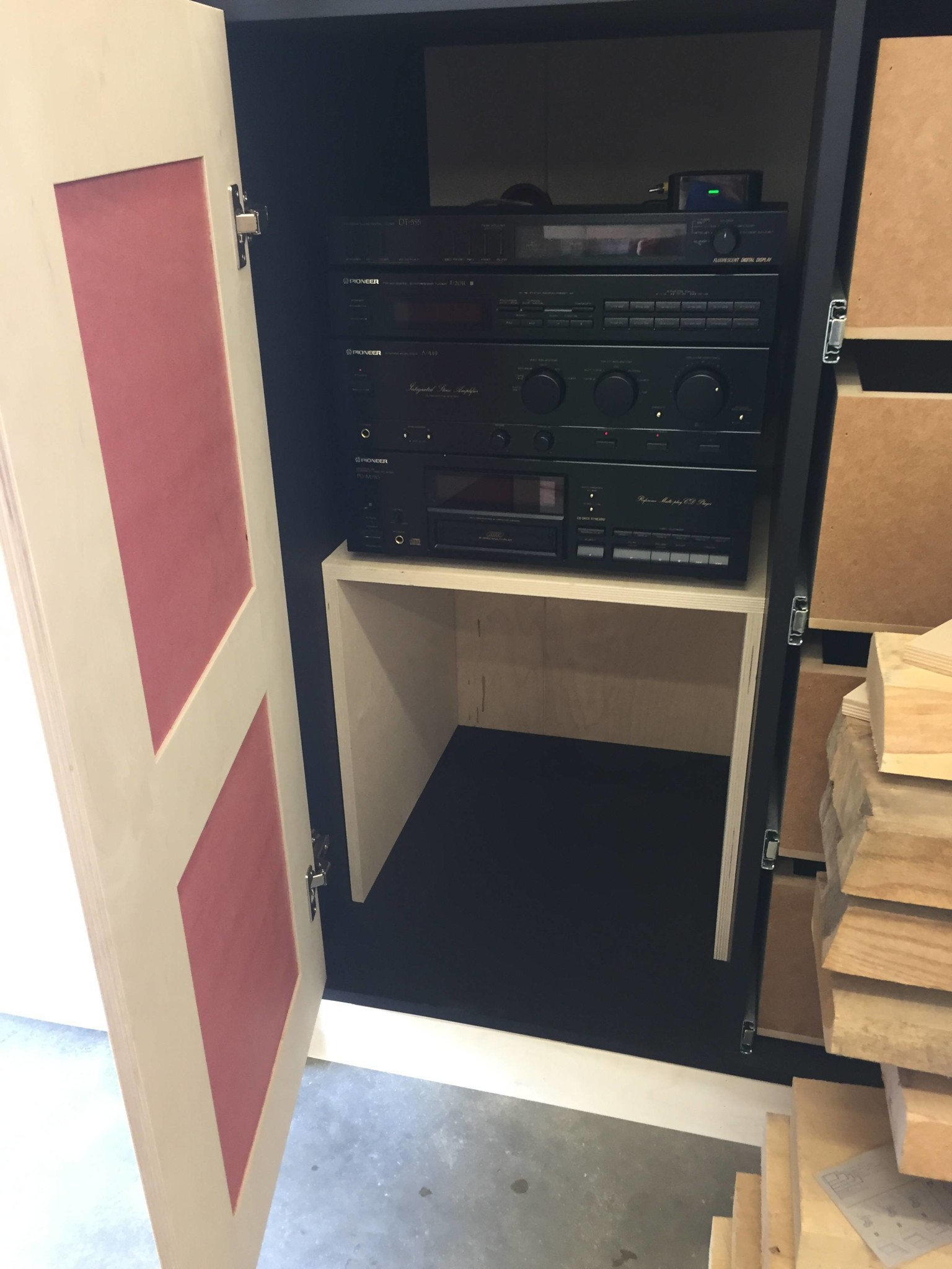

Not forgotten:strong: bara en massa andra saker som måste göras! Semester, så nu kör vi! Stereon på plats:) och fick tag i blå och orange valchromat som jag tänkte köra igenom frisfräsen.
En del av ett högtalarskåp med röda paneler bredvid en hög med träplankor i en verkstad.
Stereoanläggning installerad i hyllsektion med öppen dörr och trästycken i förgrunden.
Blå och orange valchromat plattor på ett arbetsbord inför snickeriprojekt.
S

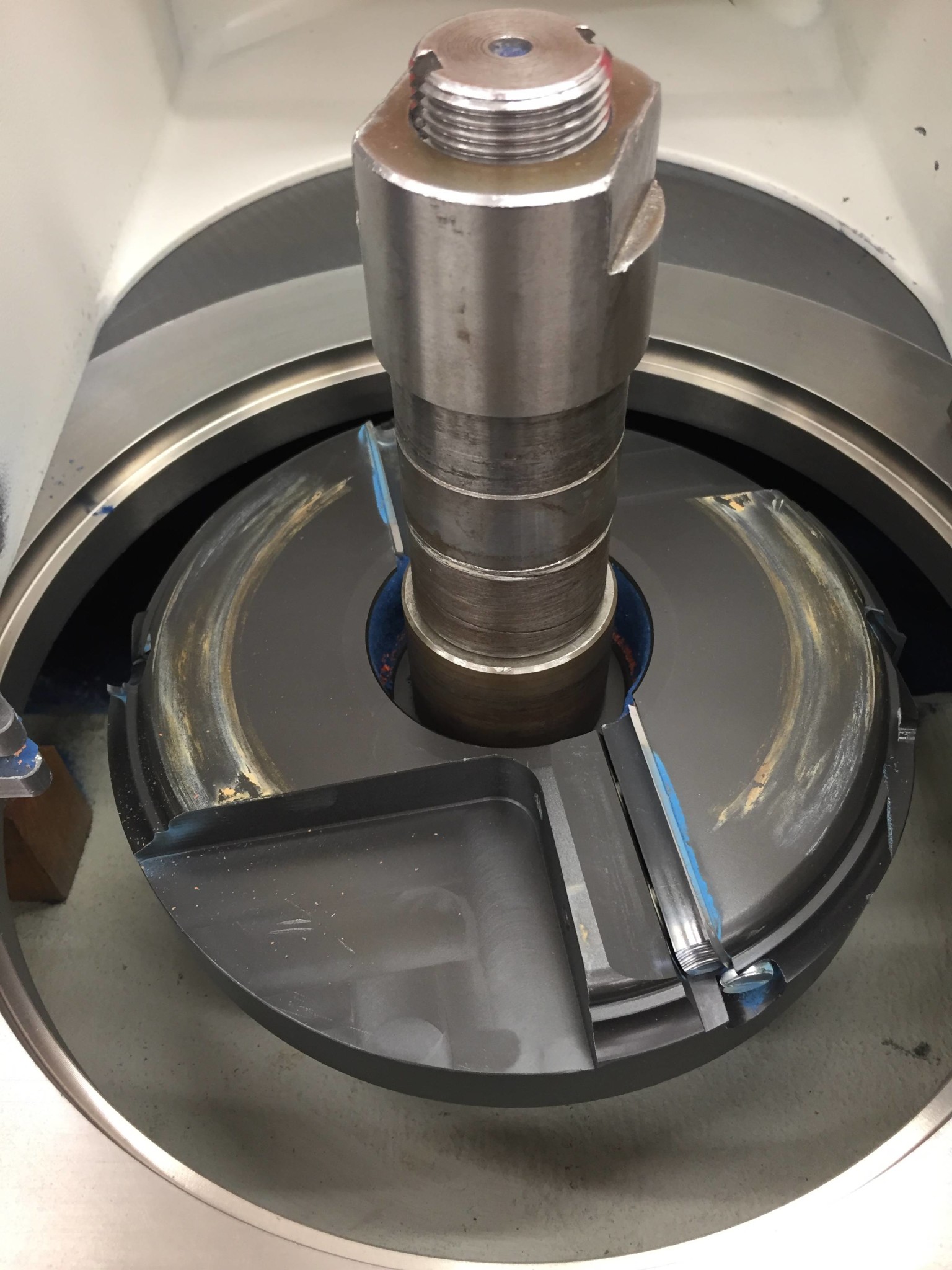

Fram med det tunga artilleriet:strong:
Stort metalliskt arbetsstycke monterat i industriell utrustning för bearbetning.
Blå isoleringsplatta lutad mot vägg, delvis bild med närbild på kanten.
Två stora, stående, rektangulära paneler i orange och blått lutade mot en vit vägg.
En stapel med färgade byggskivor i rött och blått med en oslipad träbit överst i en verkstad.

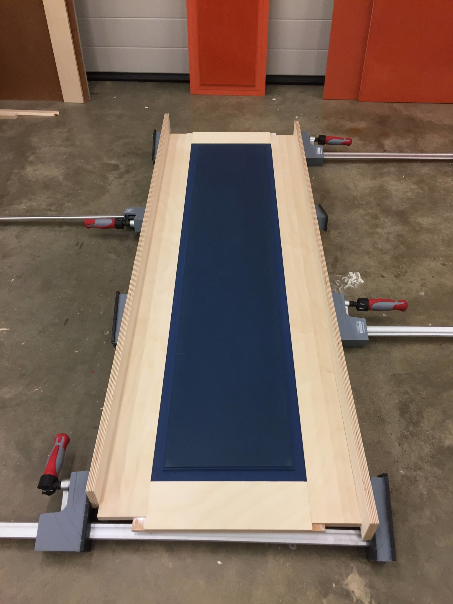

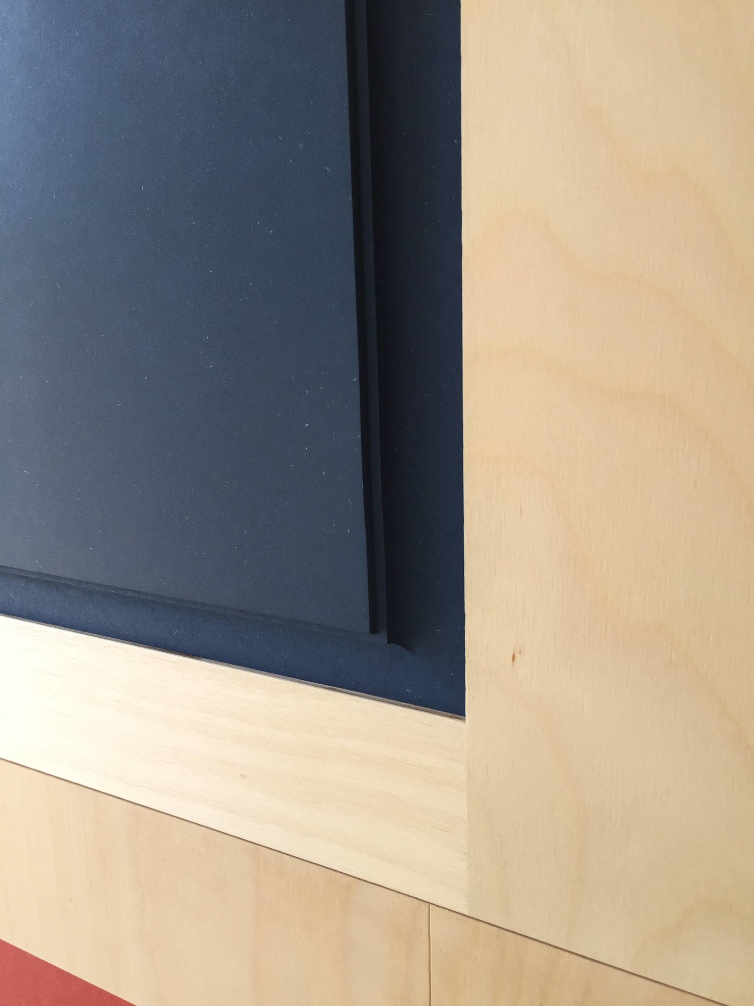

Första dörren limmad, ska rensågas, fräsa brunnar.
Träpanel till dörr i klämskruvar på arbetsbänk, redo för att sågas och fräsas.
Delvis limmad dörrpanel i byggprocess, synliga limskikt mellan lager av blå och orange skivmaterial.
Träskivor staplade på verkstadsbord, förberedda för renssågning och fräsning.
Björn Melander

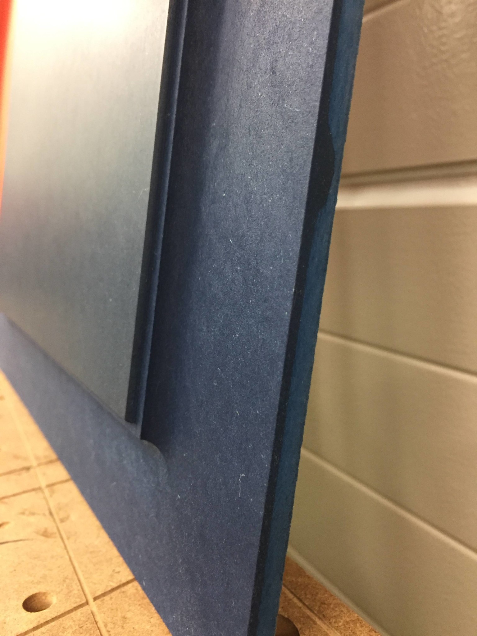

En monterad, behandlad med Danish Oil
Träpanel monterad på vägg, behandlad med Danish Oil, med blå och röda rektangulära fält.
En monterad, oljebehandlad träyta brevid en blå panel.
Detaljbild av en nyligen monterad trämöbel behandlad med Danish Oil, visar träets ådring.

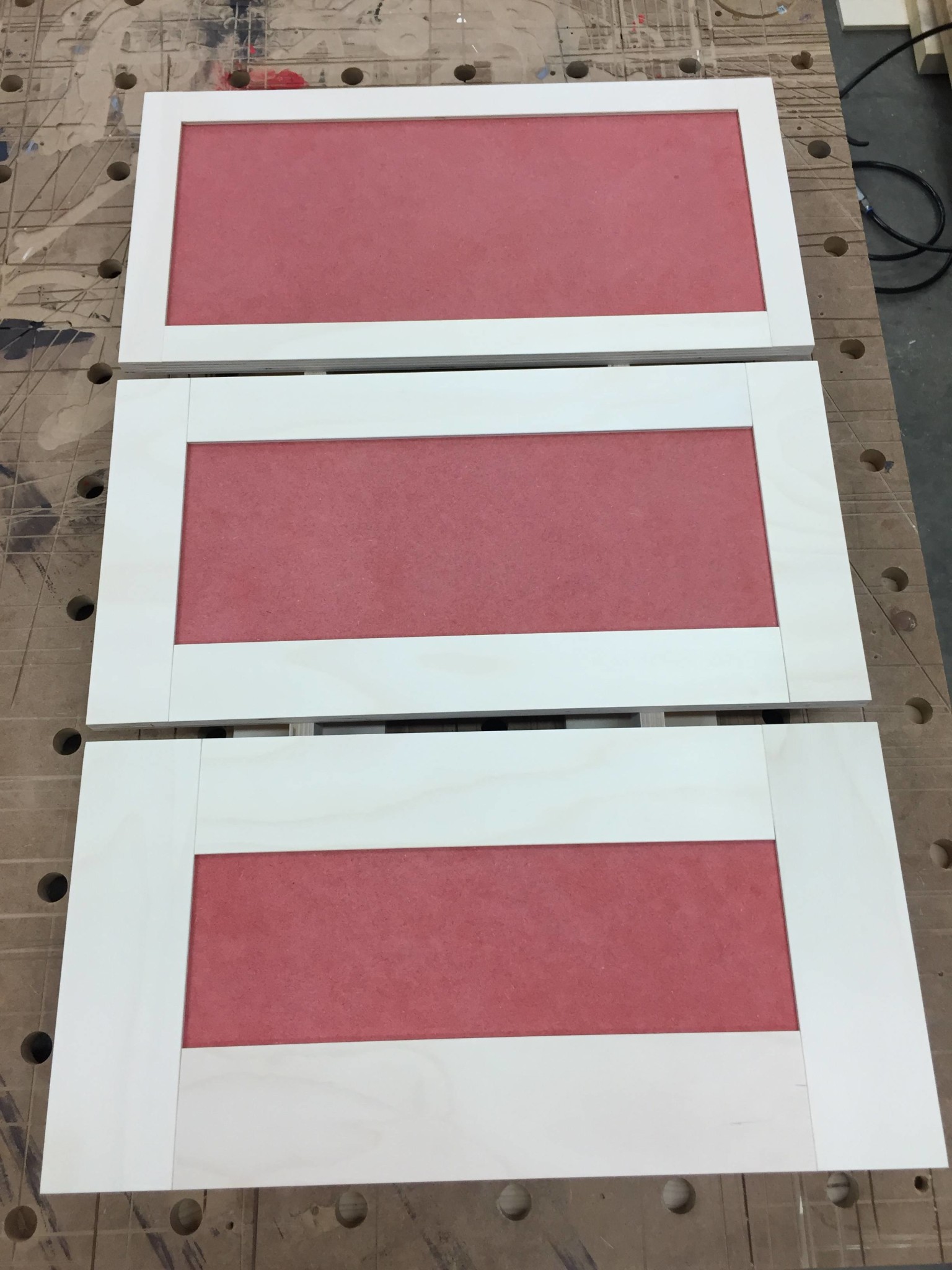

Sakta men säker börjar bitarna falla på plats Sista lådfronterna klara, ska på lite osmo hårdvaxolja.
Tre vita lådfronter ligger på ett verkstadsbord med rosa skyddspapper emellan dem.
Närbild på obehandlade träskivslådfronter som ligger på en arbetsbänk.

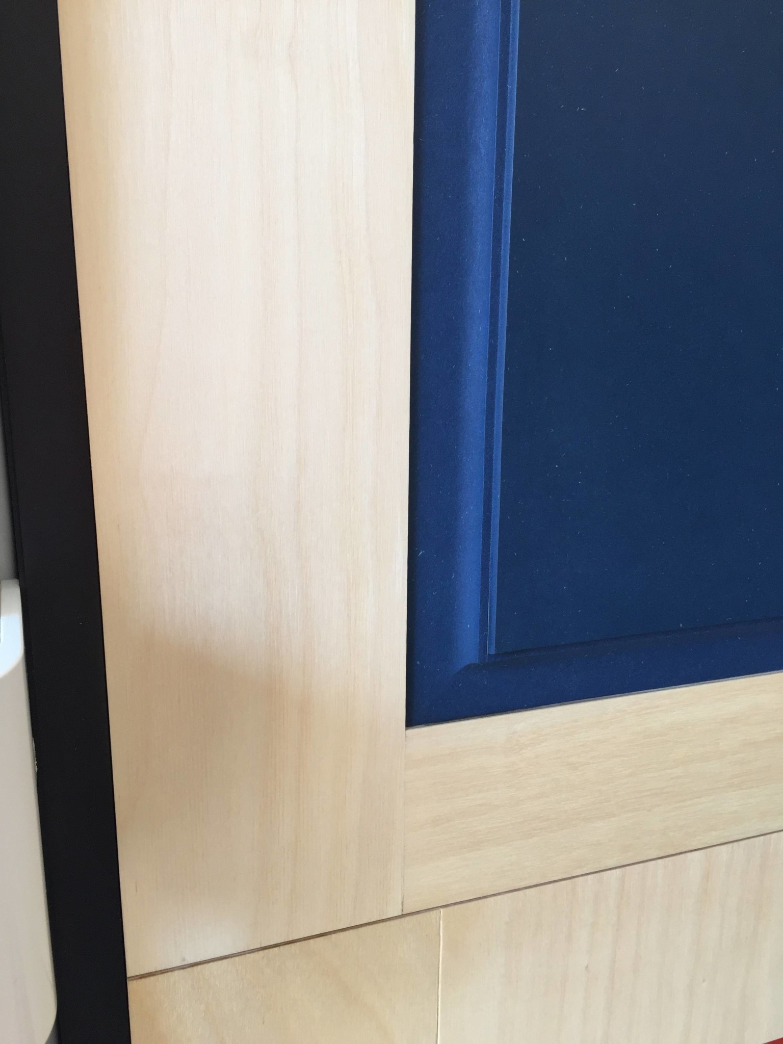

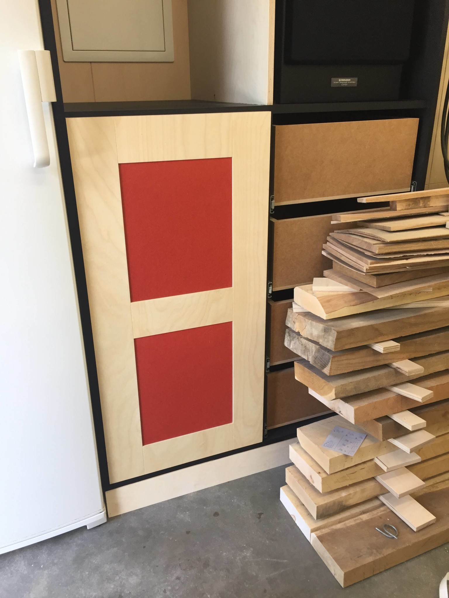

S

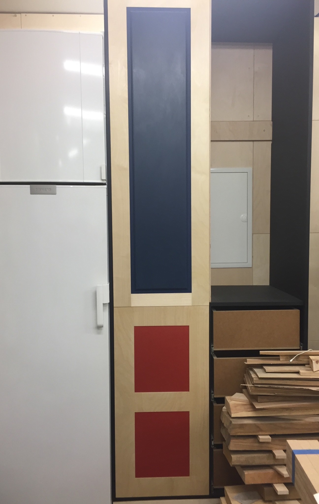

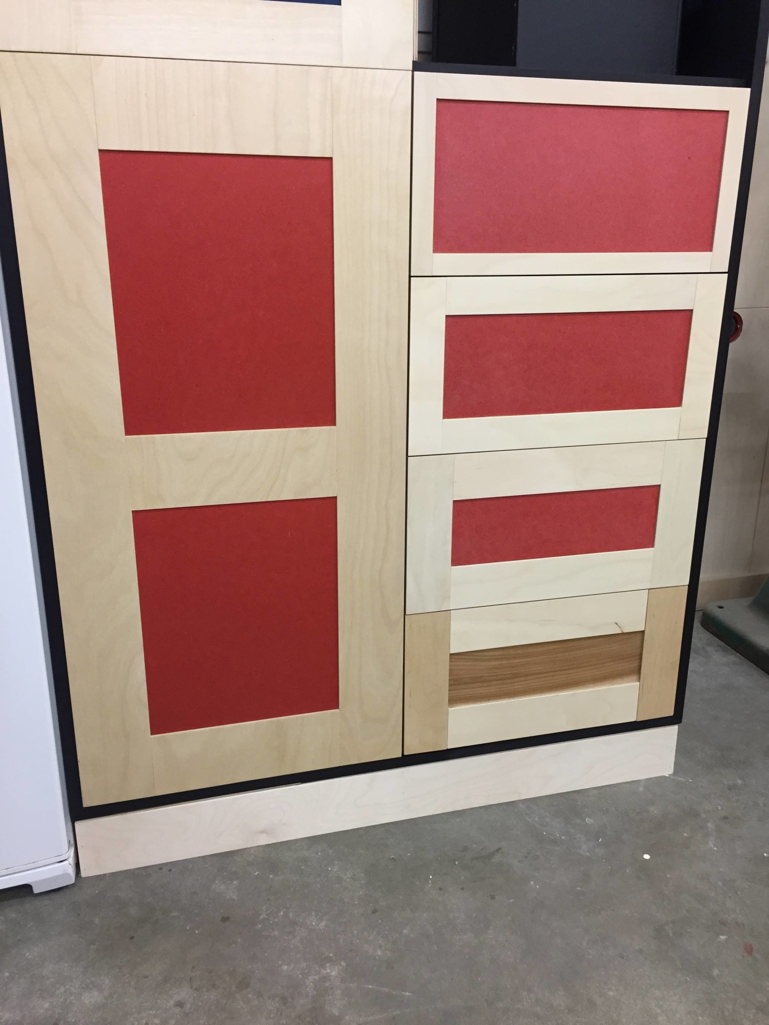

Nära nu:)
Ommålad dörr med tre röda fält och fyra träfärgade paneler, nästan färdig.
