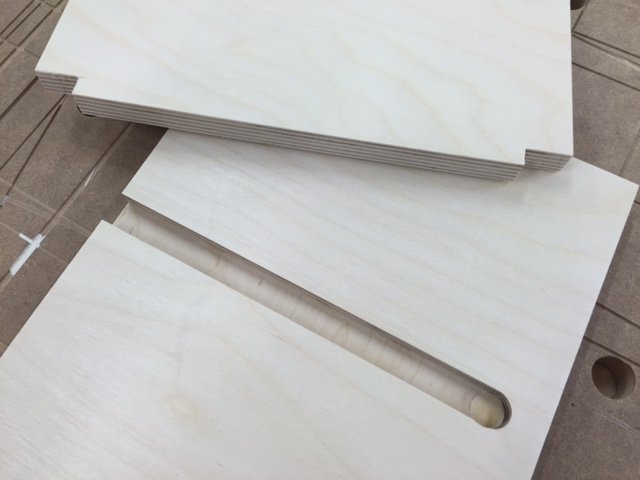

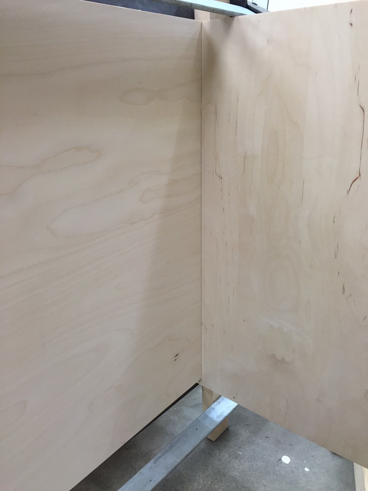

Dagens jobb blir att såga till bitarna till stommen (tjuvstartat lite) Hyllplanen och innerväggarna kommer att fräsas in i sidostycken och i hyllplanen med hjälp av "half blind dados"

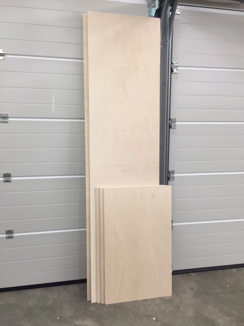

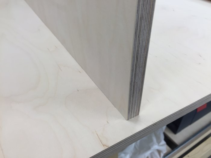

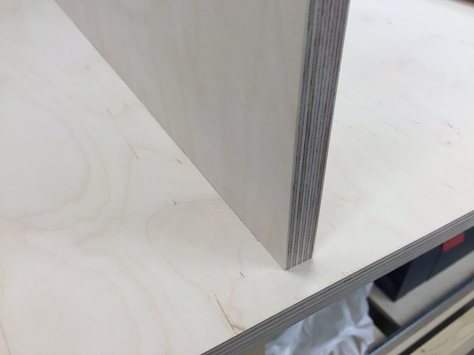

Känns som sammanfogningen kommer att fungera, ett litet slarvigt test.
Trähyllor med tillhörande sidostycken visandes spår för sammanfogning.
Träskivor och hyllplans sammanfogningstest med synlig fog och borrade hål.
Sidor och hyllplan
Träskivor staplade mot en garagedörr för att testa sammanfogning för byggprojekt, inkluderat sidor och hyllplan.

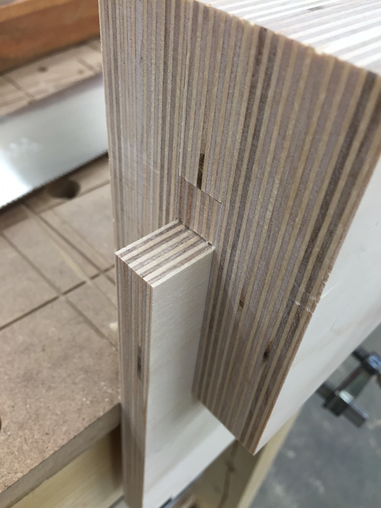

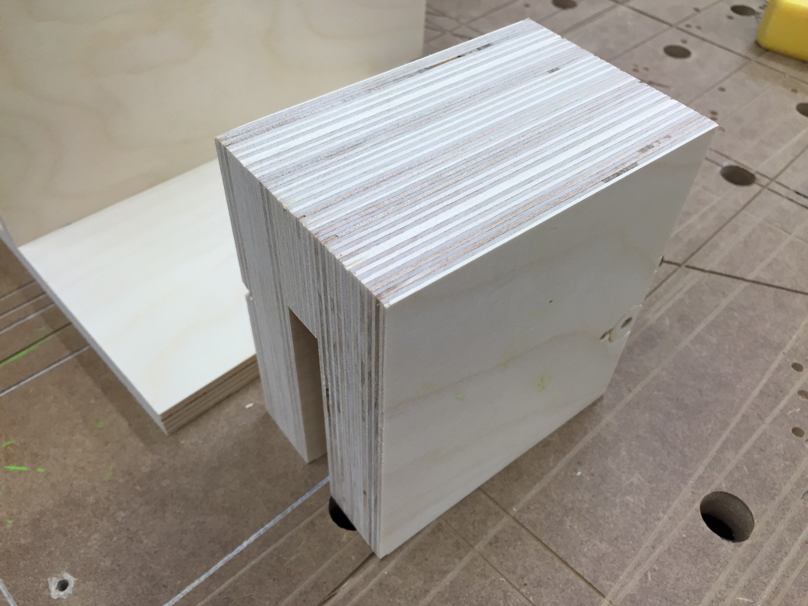

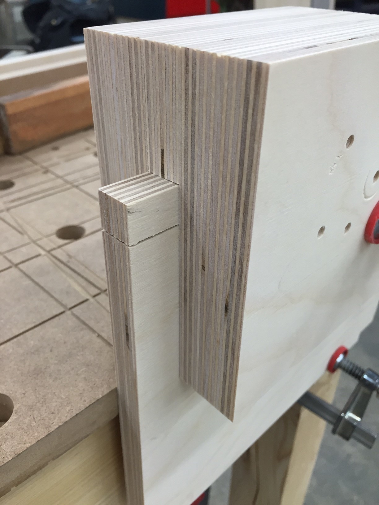

En lite gigg/stöd för japansågen, urtaget I hyllplanen.
Hemmagjord trästöd/gigg för japansåg med urtaggning på arbetsbänk.
Gigg/stöd för japansåg, urtag i tillverkat hyllplan av plywood.
Ett stöd för japansåg infäst i ett laminat hyllplan, visande urtaget för precisionssågning.
Urtag i ett vitt hyllplan som gigg för japansåg.
Gigg/stöd för japansåg med urtaget i ett laminerat hyllplan monterat på en svart arbetsklämma.

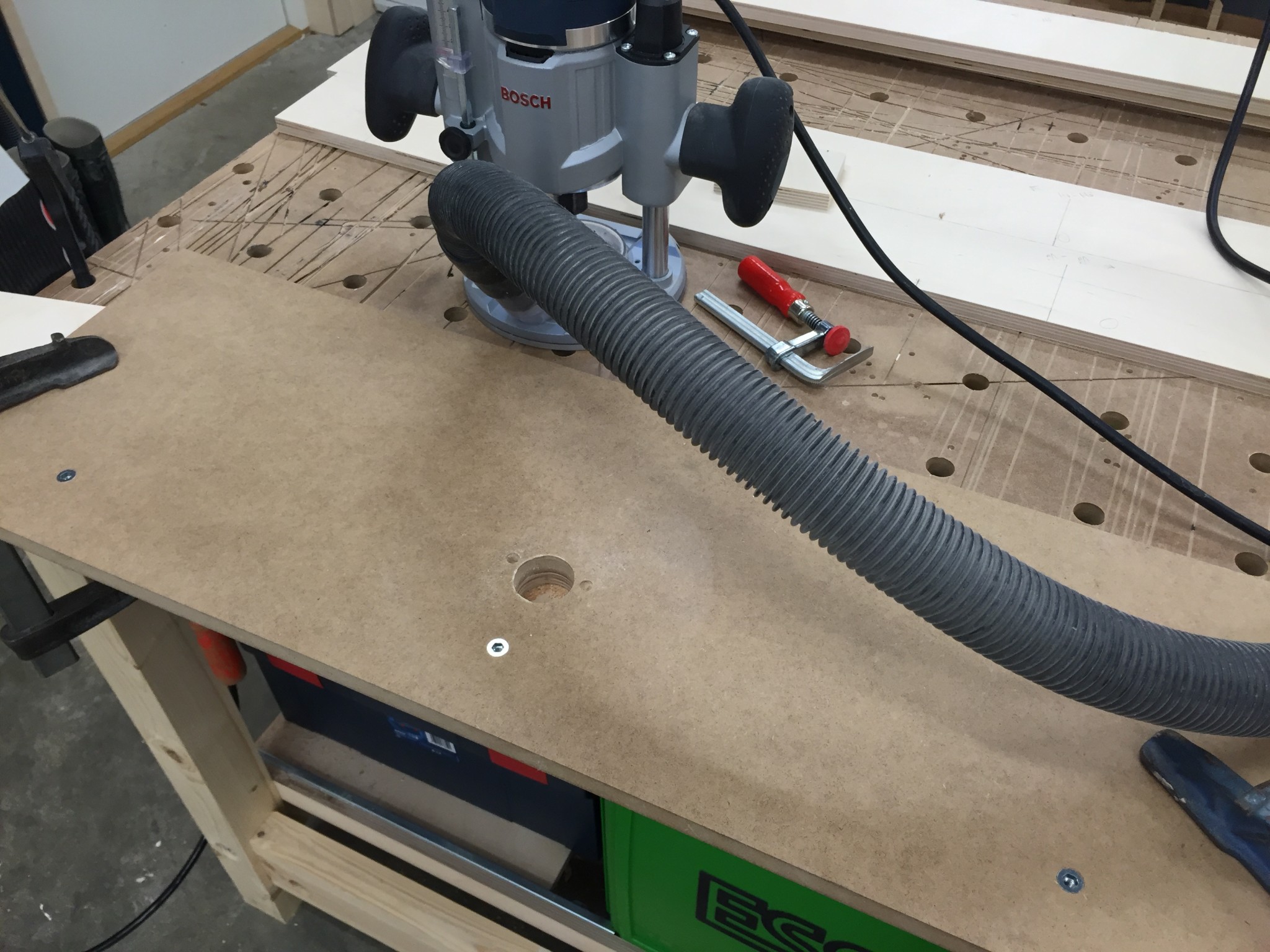

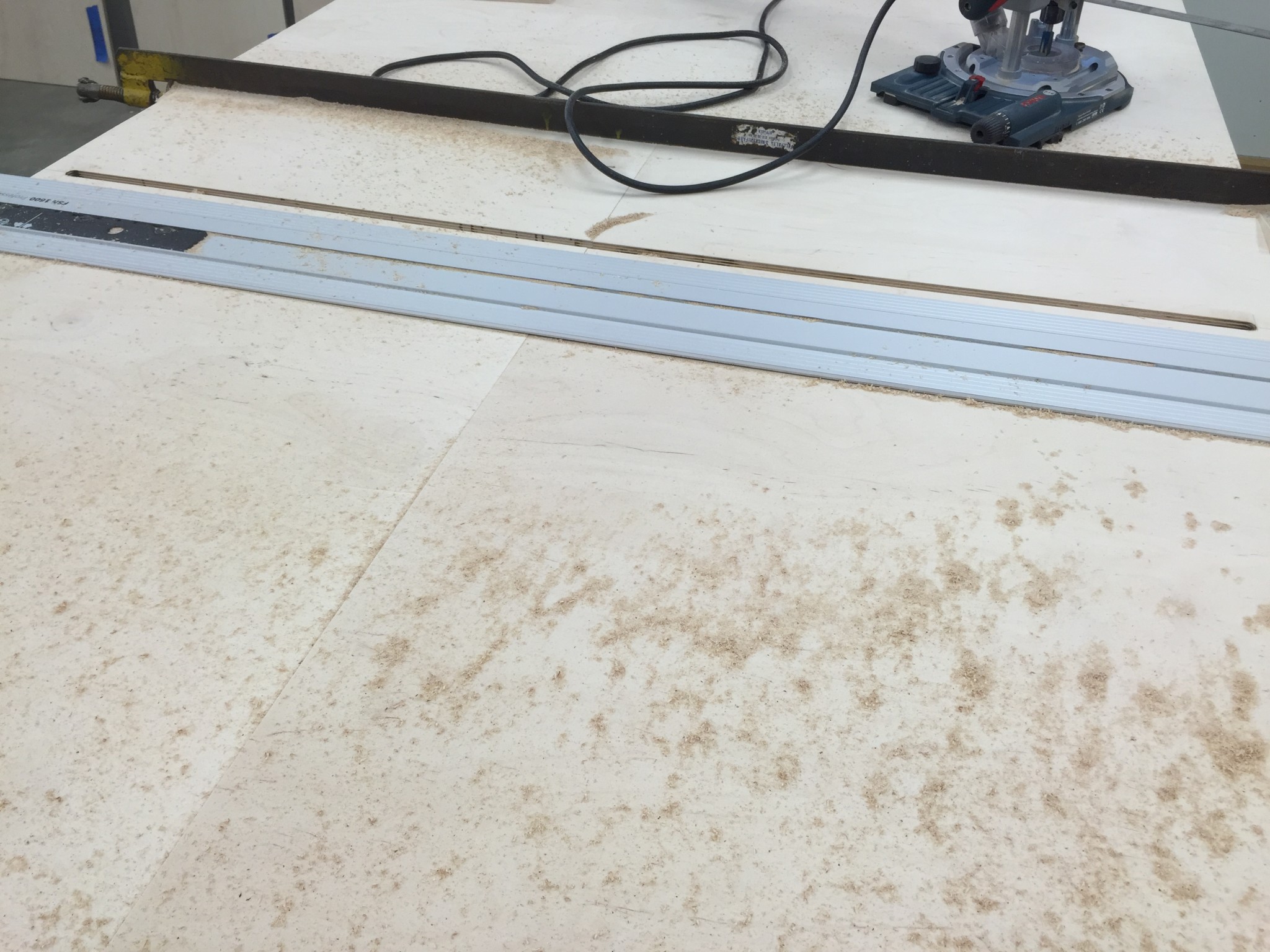

Nu åker vi:)
En uppställning med handöverfräs och styrskena på ett spånskivebord inför träbearbetning.

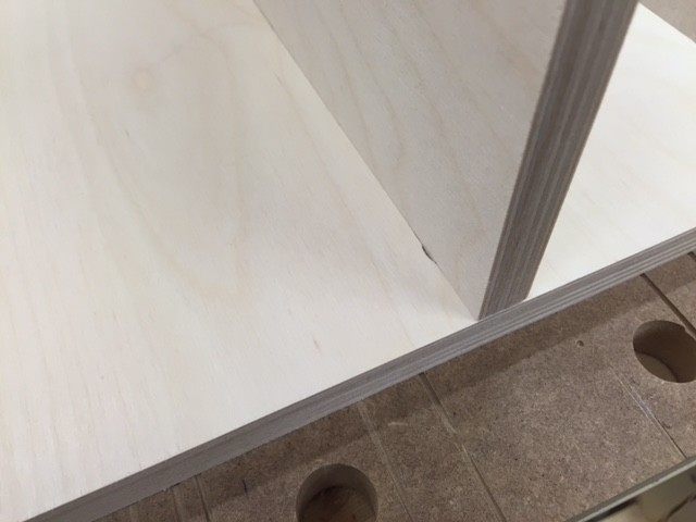

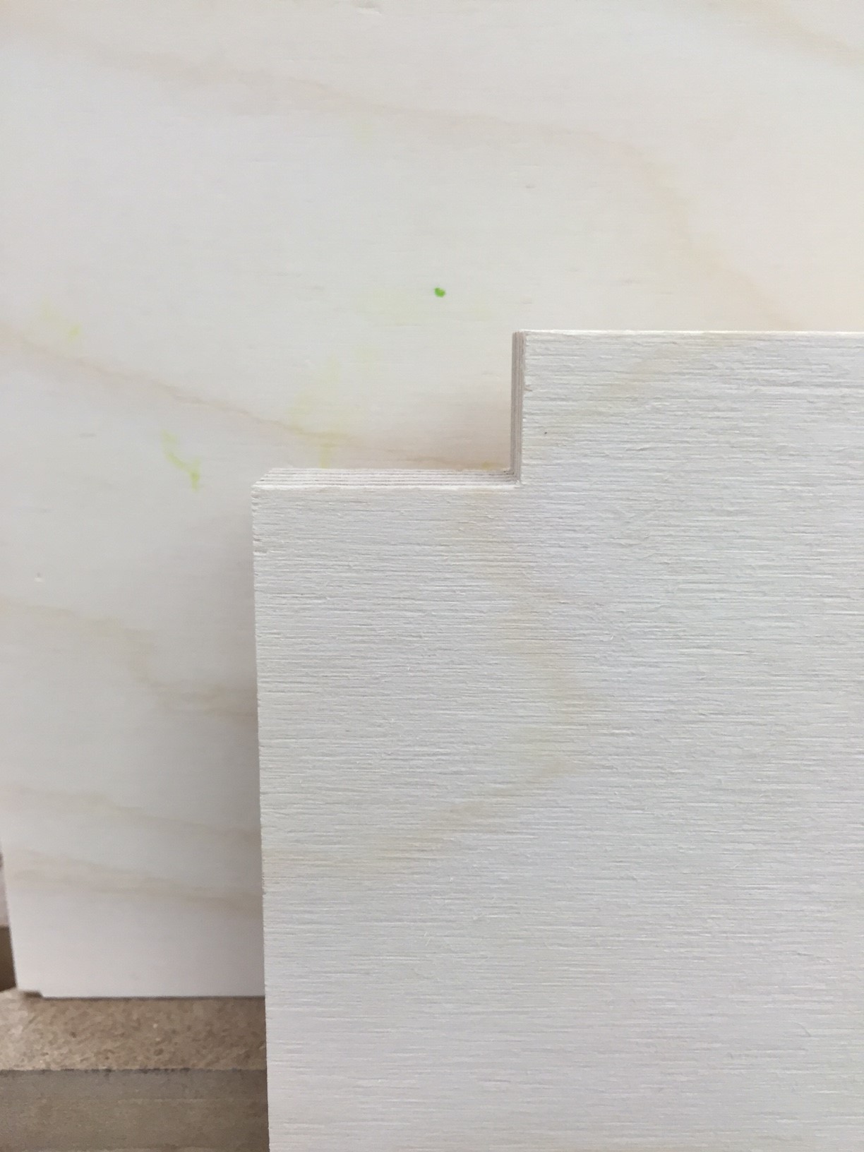

Då är fräsningen i stommen klar, provmonterat hyllplanet.
Närbild på en trästomme med frästa spår där ett hyllplan är provmonterat.

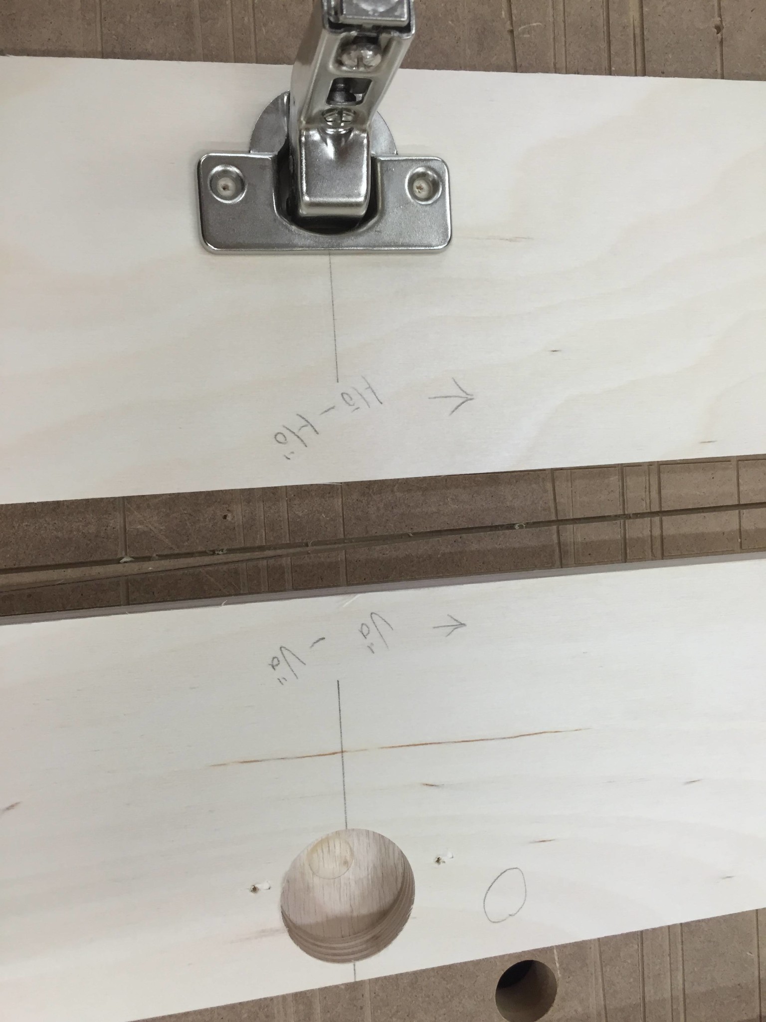

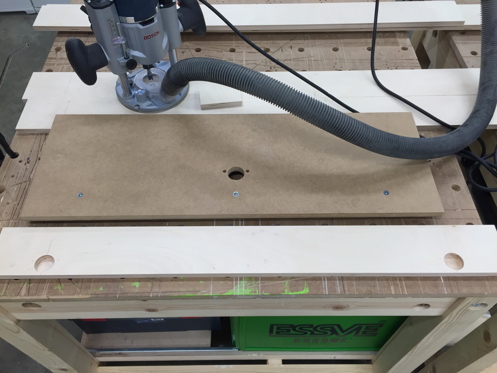

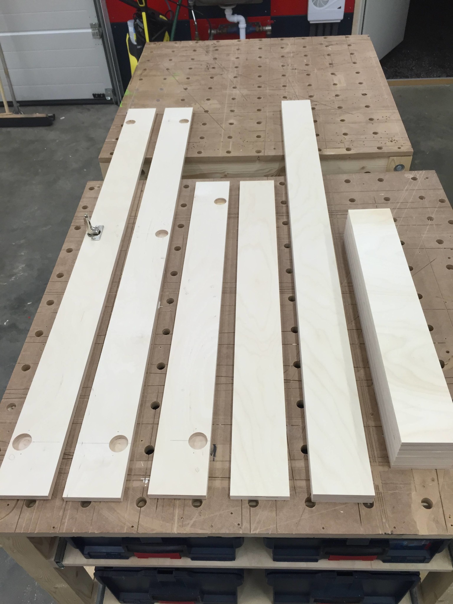

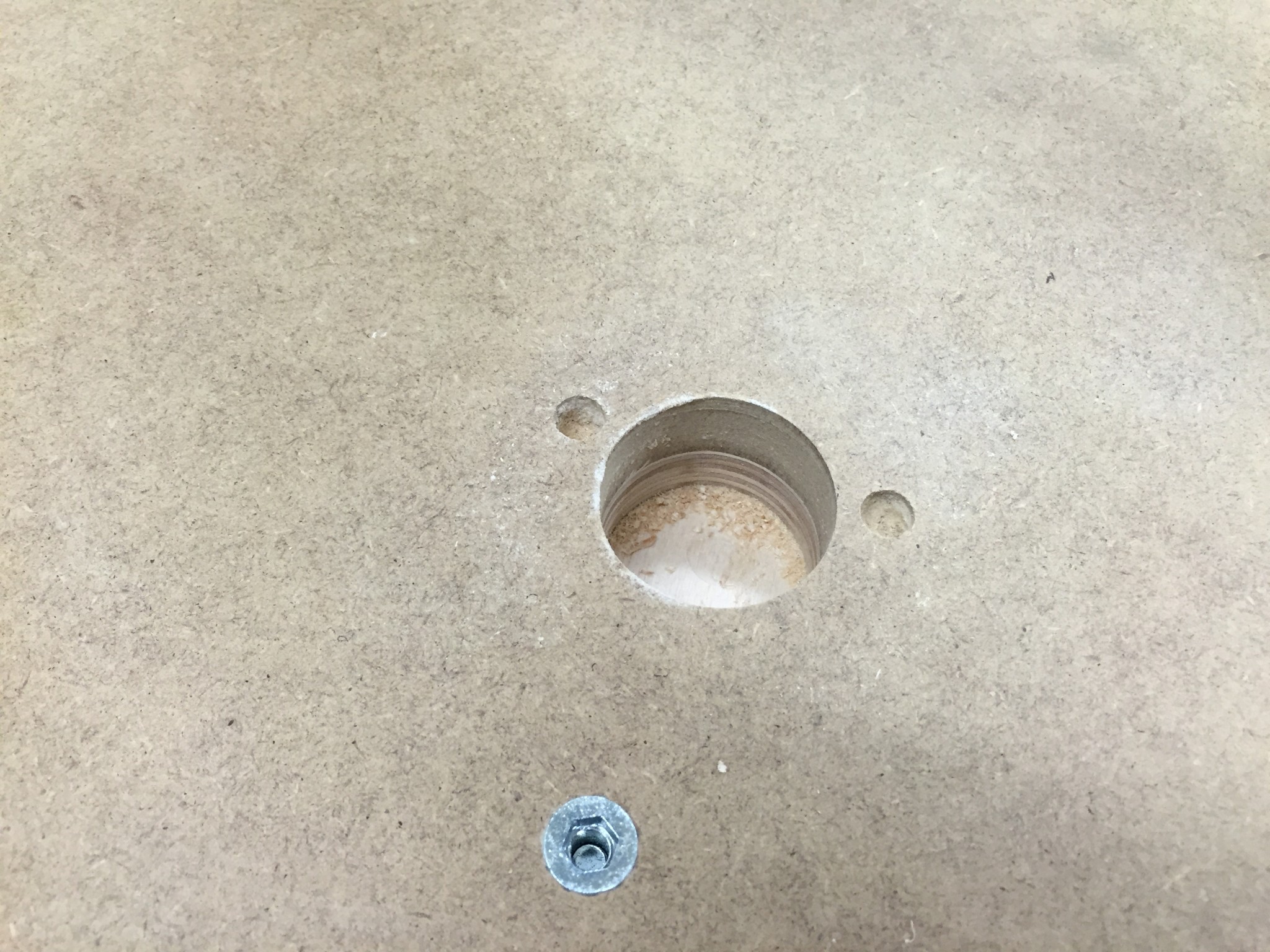

Då är dags att börja greja dörrarna, gör ett försök med spegeldörrar. Stommen väntar på att limmas, klarar inte det själv:crysmile: och sen måste jag tillverka ett par clamping cauls.
Började med att såga till ramstyckerna och sedan fick jag användning av @Ola C jigg för att fräsa brunnarna.
https://www.byggahus.se/forum/threads/vad-har-du-gjort-med-verktyg-och-maskiner-idag.250889/page-177
Nästa steg är att veva igång vertikalfräsen för fals i ovan ramstycken.
Frågorna ang vertikalfräsen ställer jag i denna tråd.
https://www.byggahus.se/forum/threads/allt-om-vertikalfraesar-och-vertikalfraesning.287873/
Nyfräst brunn i trämaterial med omgivande skruvhål som del i dörrbygge.
Arbetsbänk med en fräs och jig för tillverkning av ramstycken till spegeldörr, verktyg och trämaterial i bakgrunden.
Översikt av en arbetsbänk med en träram och en överhandsfräs monterad på en jigg för att fräsa ut detaljer.
Trästycken med uppmätt och påbörjat fräsarbete för hängningar, markerat med penna, i en dörrtillverkningsprocess.
Obehandlade träramstycken för spegeldörr upplagda på ett arbetsbord med hål för montering.
Kunde du fräsa det i en tagning? Eller fick du flytta skenan?
Vilket frässtål använde du?
S
Flyttade inte skenan, använde ett 15mm notstål men tog inte hela djupet i ett svep.

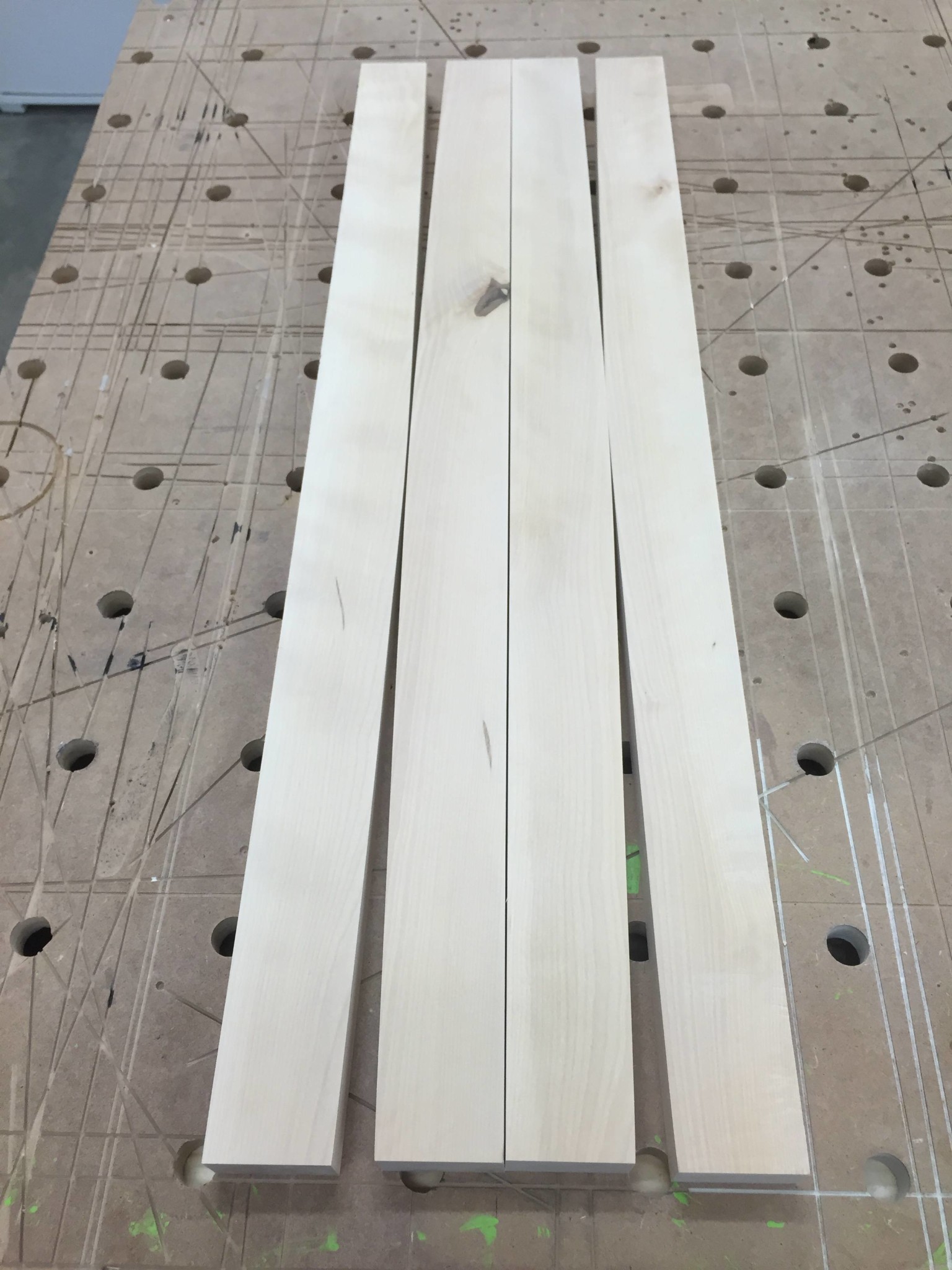

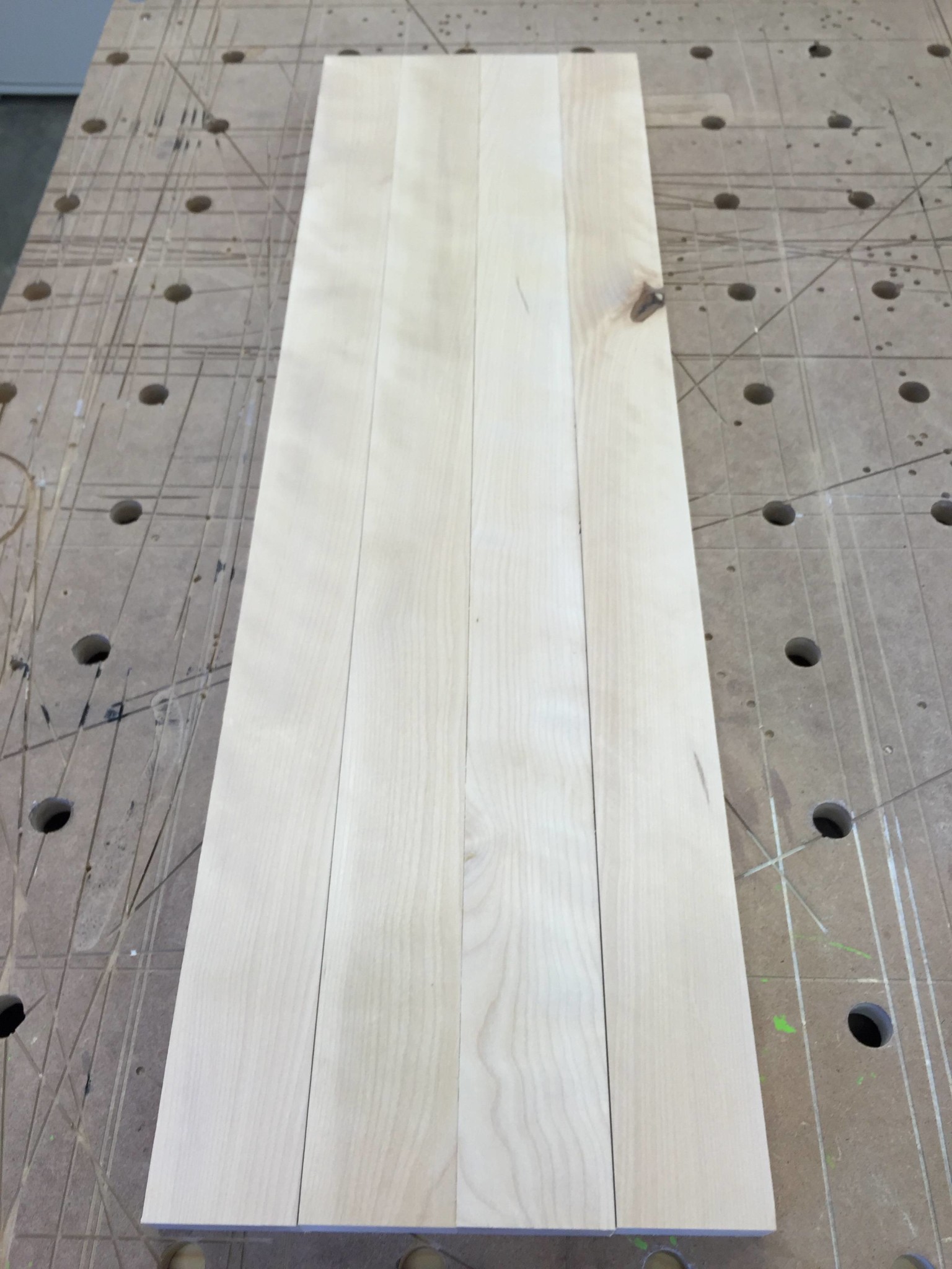

Lite skön hyvel tid så här på nyårsafton, blev två par clamping cauls i björk.
Och fick användning av klyvklingan från swedex (22AA39) som att skära i smör.:)
Två sammanfogade björkträbrädor på ett verktygsbord med hålmönster, färdighyvlade för användning som clamping cauls.
Nyhyvlade björkklossar för clamping cauls på ett arbetsbord med hål.

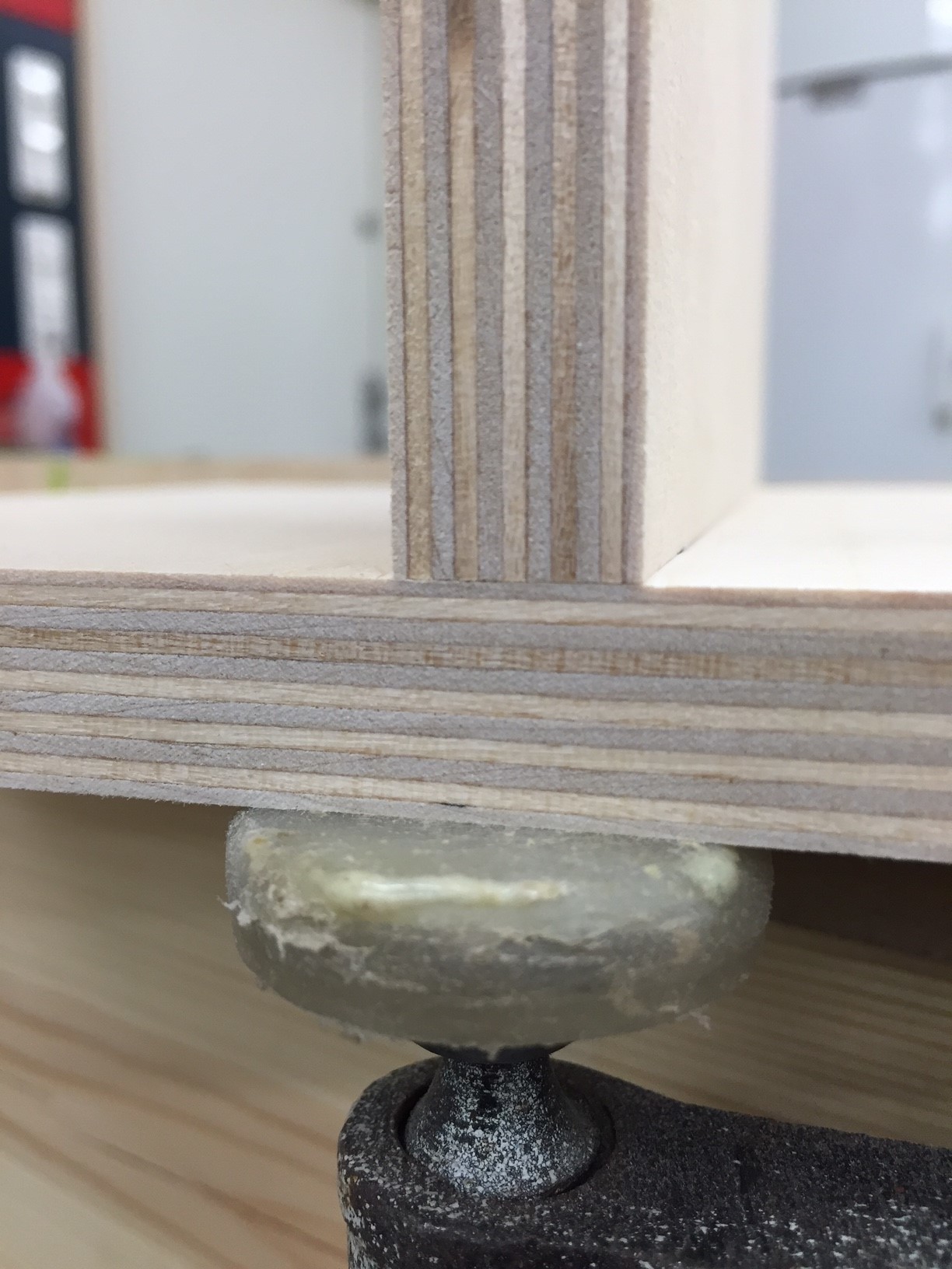

Minskade ner bågen på clamping caulsen och limningen är igång:)
Justerad träklämma, clamping caul, på en vit arbetsyta, redo för limning.
Två träplankor står uppställda i vinkel för limning i en verkstad.
Två träskivor hålls ihop av en lång klämma för limning på ett arbetsbänk.

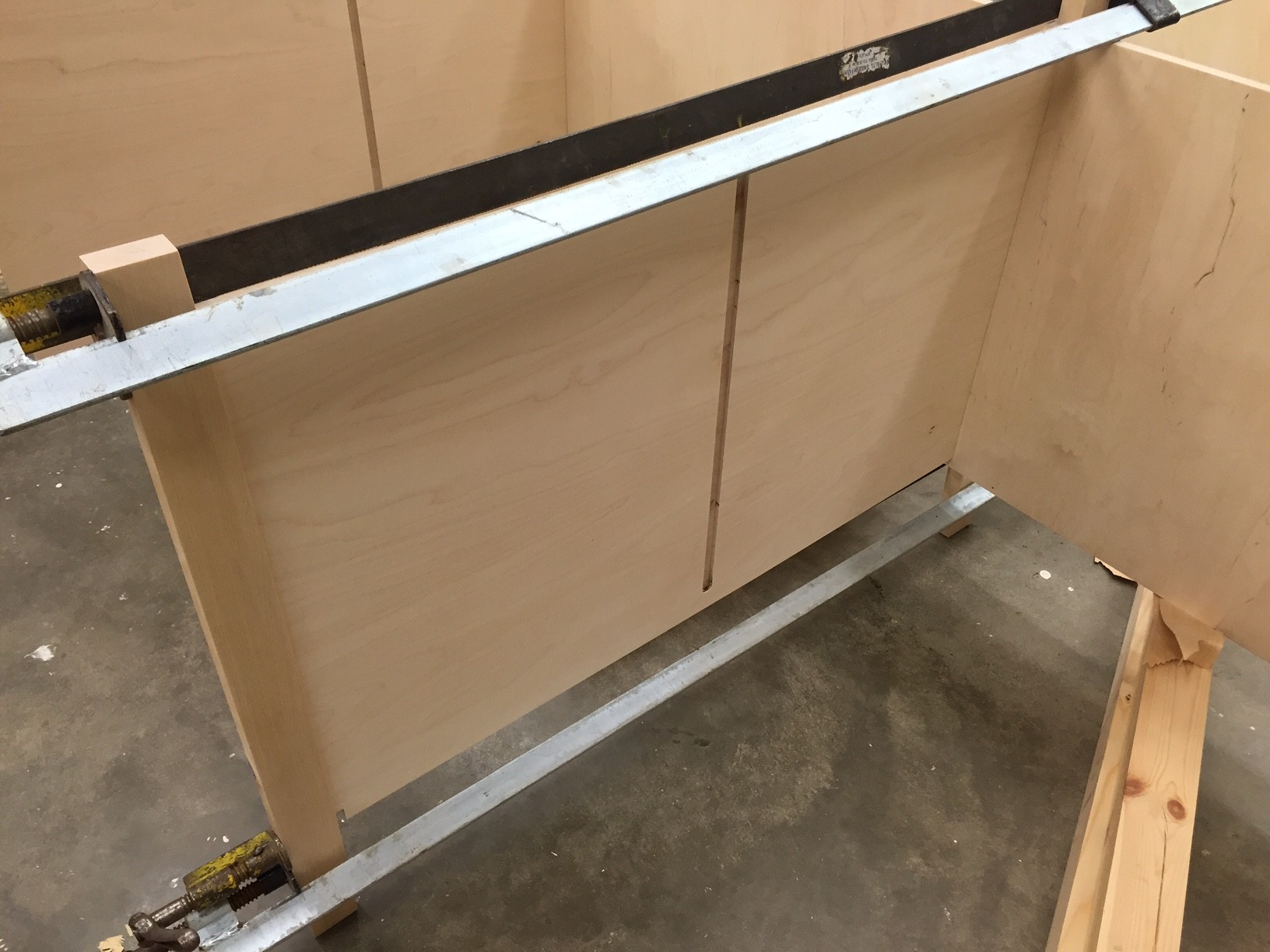

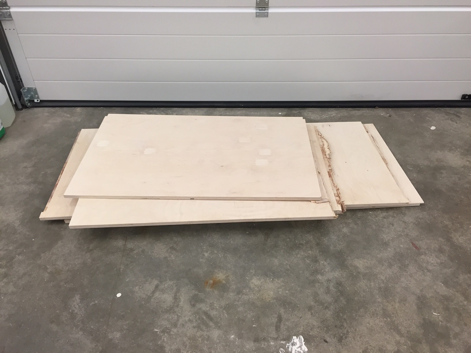

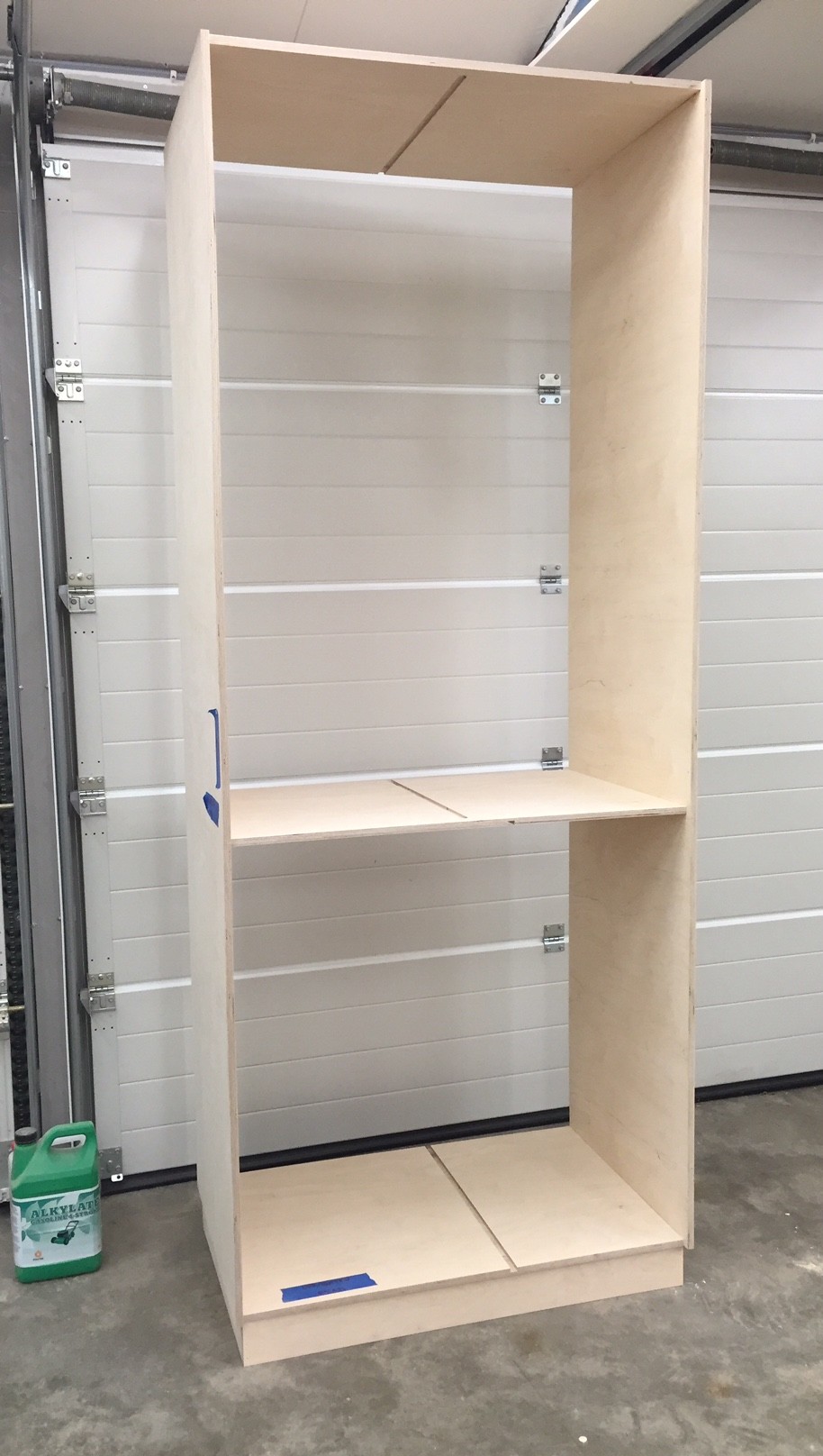

Ibland blir det inte som man har tänk, plywooden var lite för "vresig" och för få vågräta plan som inte hade en chans att styva upp 2500mm höga sidorna. Och med innanförliggande dörrar skulle det se för hemskt/bedrövligt ut.
Projektet är inte dött och begravet, ingen ide' att hänga läpp, bara på det igen! ska bara skissa på en ny lösning:D
Började städade garaget i stället och ställde fram fräsen, får se om man hinner provköra någon fals i helgen:)
Plywoodskåp under konstruktion i ett garage med synliga stödfästen och ojämna hyllplan.
Oanvända plywoodskivor ligger på ett garagegolv, några skivor ser skadade ut.
Ett bra bakstycke hade ju hjälpt en del i stabilitetsproblemet.
