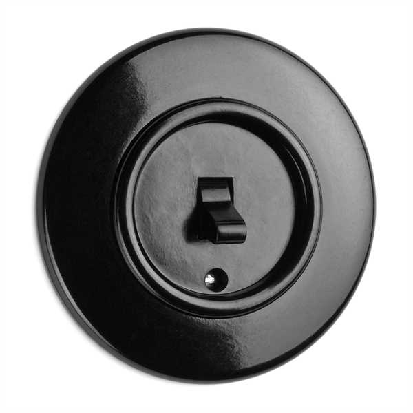

Byt strömbrytare.

Dimmer idag men det är ett alternativ
