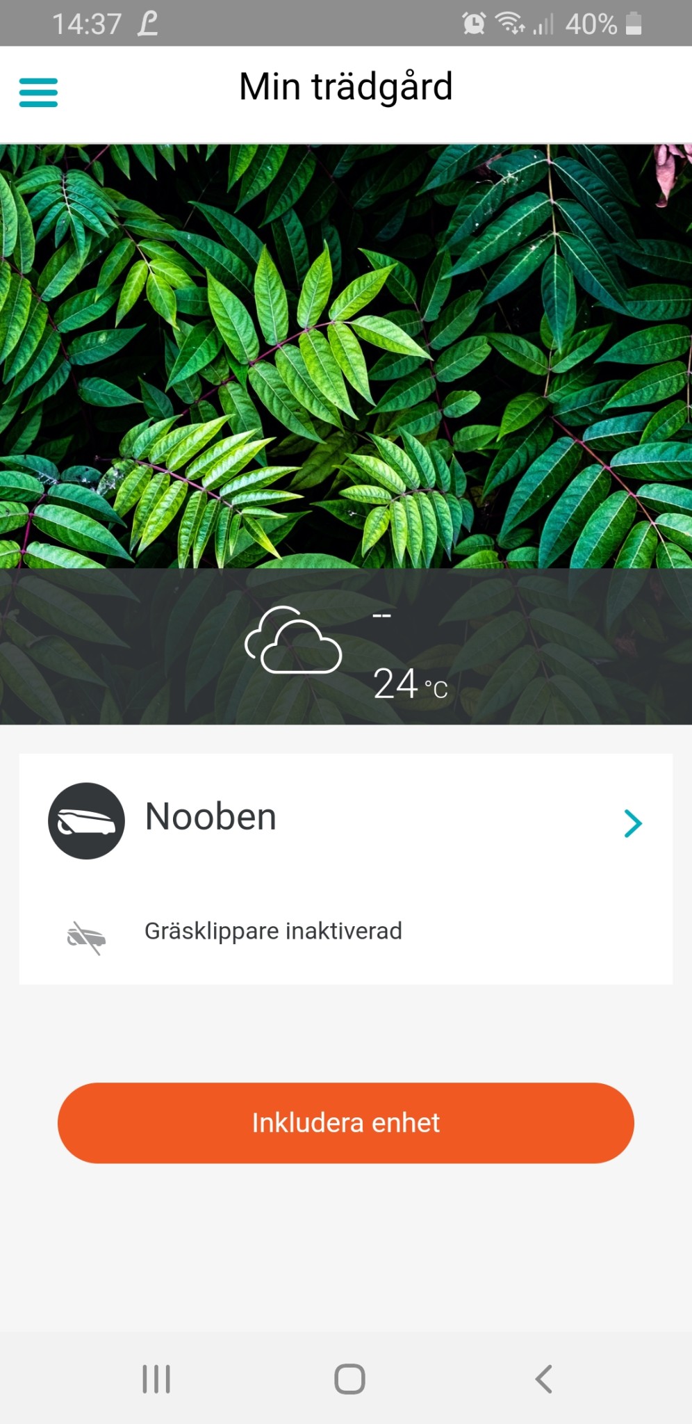

Stängde av klipparen idag för att rengöra under. Gjorde då som det står i manualen, stopp därefter hålla inne powerknappen tills den stängdes av. Gjorde rent ställde tillbaka den i laddaren och startade upp den. Kollade i appen och ser då att klipparen står som inaktiverad.. Hur får jag den aktiverad igen? Har testat det vanliga, starta
om klipparen, dödat appen osv allt utan framgång.
Appen måste ju vara nåt av det sämsta som gjorts. I 9 fall av 10 så står det antingen att klipparen inte kan nås eller att den är inaktiverad. Om den inte kan nås och jag trycker att den ska återansluta så hamnar jag i läget att klipparen är inaktiverad(fast den inte är det). Sen nån gång ibland så stämmer appen, men känns helt meningslöst att använda den. Vet inte om jag fått nåt måndagsexemplar eller många har det så här? Har "routern" typ 10 meter från klipparen/stationen med fri sikt.
Samma här, det enda jag använder den till är när jag vill dra igång klipparen utanför schemat. I övrigt fullständigt värdelös appV Vortex skrev:Appen måste ju vara nåt av det sämsta som gjorts. I 9 fall av 10 så står det antingen att klipparen inte kan nås eller att den är inaktiverad. Om den inte kan nås och jag trycker att den ska återansluta så hamnar jag i läget att klipparen är inaktiverad(fast den inte är det). Sen nån gång ibland så stämmer appen, men känns helt meningslöst att använda den. Vet inte om jag fått nåt måndagsexemplar eller många har det så här? Har "routern" typ 10 meter från klipparen/stationen med fri sikt.
