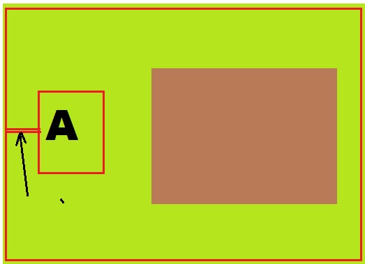

Kanske dum fråga men spelar det någon roll vilket håll man lägger en avgränsning inne på gräsmattan?
Jag har nämligen haft en avgränsning mitt på gräsmattan i säkert 2 månader som jag minskade ner till hälften igår. Det slutade med att gräsklipparen klippte av kabeln både på utgående och inkommande begränsningskabel från detta område. Jag använde reperationskittet för att sätta ihop kabeln igen och släppte lös Börje på nya äventyr. Problemet nu är att så fort han kommer nära det avgränsade området så stannar han, kör rakt över tråden och börjar klippa inne på området där han inte ska vara då jag nyligen sått gräs. Där inne stannar han och studsar mot avgränsningen precis som han ska.
Varför kör han över tråden och fastnar innanför den nu? Kan det verkligen göra så mycket skada att koppla fel ändar till varandra efter ett avbrott?

Tråden ska ju omgärda allt och får inte korsa sig själv. Inkommande på baksidan från respektive håll ska anslutas till vänster respektive höger.

Jag var kanske lite otydlig. Gösta har varit installerad sen i Februari utan problem men när jag minskade avgränsningen (A i bilden) något, då gräset kommit upp fint på stora delar av området, så råkade Gösta köra av kabeln där pilen pekar, alltså två kablar som går ut och in från området precis intill varandra enligt instruktionerna.
Efter detta reparerade jag båda kablarna med de officiella klämmorna som följde med vid inköp.
Problemet är att nu efter reparationen så stannar roboten så fort den kommer nära slingan runt A, tar sats och kör rakt över kabeln för att sen låsa in sig inne i området jag vill att den ska undvika.
Fram tills den når begränsningen runt område A så fungerar den precis som vanligt.
Som nämns ovan så får slingorna inte korsas, har kablarna kanske lagts för långt ifrån varandra när du skarvade ihop dom?
Dom skall ju ligga tight ihop utan att korsas!

Kontrollera att du inte har "korsat" kablarna som går ut till ön. Alltså om kabeln kommer nerifrån så ska kabeln vara dragen moturs runt a-området och sedan gå vidare uppåt.
Detta finns även beskrivet i manualen.

Testade byta kablar i skarvarna för att motverka krysset och nu verkar det fungera. Lite märkligt att korsade kablar gjorde no go zonen till en gillrad fälla med bete redo att suga åt sig klipparen bara den kom nära.
Får man samma effekt om klipparen av någon outgrundlig anledning skulle rymma från gräsmattan, att den stannar och kör in över avgränsningen så fort den kommer nära tråden och sen fortsätter som om inget hänt där den hör hemma?
